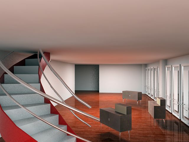

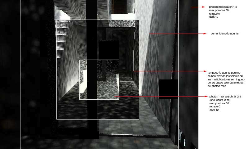

    Gracias IkerClon. Si, la primera imagen solo tiene una Vray Light en la ventana, con multiplicador 1, y trate de aumentar la iluminación como aconseja Dideje, con el dark del Color Mapping, y bajando a 0,60 los rebotes secundarios y solo tiene el material del piso, aquí, quise ajustar la posible fuga de color del piso.
    Y en la segunda, y fue a partir de esto que empezaron las manchas, le agregue una direct target a modo de sol, también con multiplicador 1, active el skylight portal en la Vray Light de la ventana, active el environment de Vray como indica Dideje en la explicación de la iluminación interior con luz natural.
    Además, en la segunda, le agregue el resto de los materiales, que solo en las luminarias del techo tienen un material RayTrace de max, tratando de simular el cromado. El resto de materiales son todos estándar sin mapear, y la ventana no tiene vidrio.
    Pero bien, voy a probar eso de mapear todas las partes, gracias, ha otra cosa, me sale mucho ruido= grano, eso es porque la habitación es muy grande para iluminar con una sola vraylightí? O me estoy equivocando en algún parámetro?

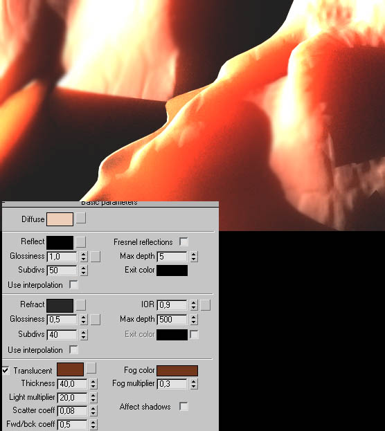

    Ayuda. Aquí les publico estas imágenes de un modelo de un caracol que hice como proyecto personal, también a manera de prueba de mi recientemente instalado Vray (aun en versión 1.09, recién la aprendo así que, mejor me quedo ahí un rato antes de pasar a la 1.46).
    Lo que necesito es a uno de ustedes los expertos, para que me aconseje como lograr el s. Le puse en reflectancia un valor medio de gris y en Fog 0.1 con un color crema claro, nada más. Pero no se ve bien el efecto. En la vista de día se ve un poco, en el lomo un color rojo que es el interior que coloco para simular las vísceras. Con eso ya quedaría 100% creíble.
    Espero sus sugerencias con respecto al s y también el valor de brillo, aún acostumbrado al faq Specular normal, no me acostumbro al valor de reflect para dar brillos. Gracias a todos los que contesten.

    Gracias por la captura de pantalla. Yo use este tutorial. : http://www.richardrosenman.com/vray_absorption.htm.
    Pero no me funciona con el mapa, aún se pone muy opaco como pueden ver en las vistas del caracol. Aún no he probado con hola, creo que por ahí va la cosa.[-o< ya les cuento.

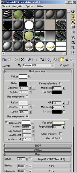

    Iker sobre lo de las lámparas a ver si te sirve esto.
Nombre: LAMPARA.jpg
Visitas: 972
Tamaño: 45.9 KB
    Última edición por 3dpoder; 13-04-2005 a las 18:32 Razón: El tamaño de los ficheros adjuntos, no estaba comprimido, y ocupaban demasiado espacio, para comprimirlos solo tienes que bajarte el "resize" de esta direccion:www.geocities.com/peter_bone_u

    Mar 2003
    1,023
    Iluminación de un interior con Vray

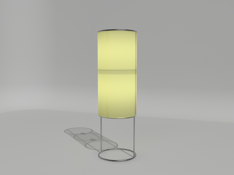

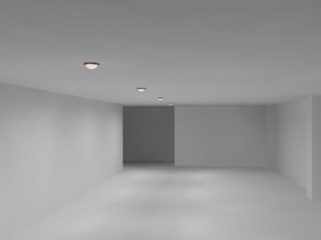

    Bueno mi primer Shader s a ver cómo lo veis.
Nombre: LAMPARA.jpg
Visitas: 1111
Tamaño: 105.3 KB

Nombre: photons-test.jpg
Visitas: 842
Tamaño: 34.0 KB

    Por cierto Essmigol entiendo que eso es la una lámpara translúcida, la verdad, mola. Podrías pasar los parámetros supongo que serán más o menos parecidos a las capturas que has puesto en mensajes anteriores. A veces para hacer ese tipo de materiales en Vray nos comemos mucho la cabeza, cuando antes simplemente haríamos un material auto iluminado de max con un poco de transparencia, bueno en fin, gracias de antemano, saludos.

    Ah by the guay. En esa captura que publica Essmigol aparece el material con unas subdivisiones en reflect y refract de 80 o 100y pico. No son algo exageradas? Realmente para ese tipo de material es preciso afinar tanto? Lo digo porque supongo que, durante el render el cuadrado estará parado un buen rato sobre un material tan refinadamente subdividido. En fin, que alguien nos ilustre, saludos.

    José, un material s permite manejar la translucencia de los materiales. Más concretamente hablando, el mejor ejemplo es nuestra piel. Fíjate que si pones una luz de linteran debajo de tus dedos, vas a ver cómo cambia el color de tu piel de acuerdo al grosor que la luz esta atravesando, en las partes más delgadas de piel como en las orejas se verá un rosado amarillento y en las partes más gruesas como puede ser un dedo lo veras casi rojizo. Eso es lo que hace el s o sub surface Scattering. Simular eso.
    Espero que te sirva.

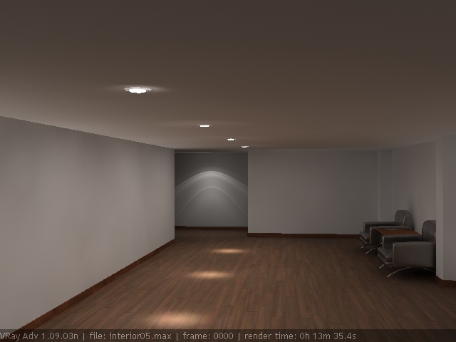

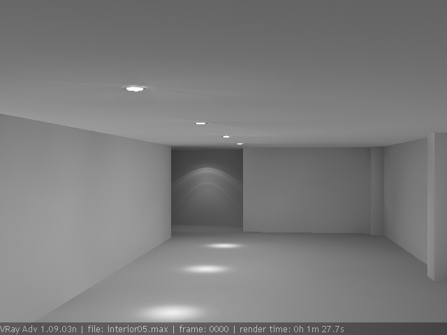

    Voy a colgar una escena con luces fotométricas. A ver si alguien se anima a hacer pruebas también. El primer problema que me he encontrado es que por más que he subido el valor multiplier Diffuse de las fotométricas comos se ha dicho aquí en settings,éstas no pasaban del gris a la hora de iluminar la escena blanca. Así que he optado por subir el valor multiplicador que está abajo del todo en intensidad en la config de cada luz fotométrica. ëse valor está en 100% por defecto y lo he subido a 200 en este caso en todas las luces, dejando en settings de Vray en light settings el Diffuse en 1 como por defecto.
    Esto es una prueba que alguien opine sobre que es mejor subir si una cosa u otra. Lo he hecho porque subiendo la otra no iluminaba así pusiese un valor de millones. Otra cosa,he modificado la curva RGB en el render de Vray y sí que funciona. Probadlo si queréis, hay que activar el frame buffer del Vray y luego modificar la curva, ene esta página que os doy viene todo perfectamente explicado.
    Http://throb.net/site_main/linearworkflow.php.
    La escena esta sin materiales. Mi resultado no me convence mucho, ya que lo que debería ser blanco lo veo gris, y más blanco lo que hace es que se quema, y luego lo que debería ser blanco con menos luz lo veo gris oscuro. En fin, he probado con irradiance, pero ahora probaré también con fotones.

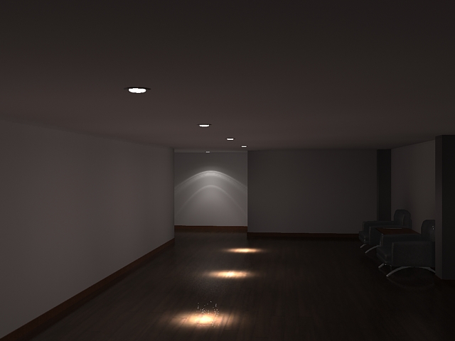

    He hecho pruebas con esa escena y la verdad es que esas fotométricas que son downlights no muy potentes no alcanzan a iluminar toda la escena lo hagas como lo hagas. Parece ser que no es lo mismo meter una luz natural con luces Vray desde fuera para conseguir una iluminación homogénea. O meter Vray dentro de la escena interior simulando luces artificiales. El comportamiento de la luz es distinto sobre todo si la fotométrica es de poca potencia. En esa misma escena he probado con un par de Vray en vez de 4 puntos de luz, y la iluminacin es mucho más homogénea y sencilla. Y en la imagen que adjunto apenas he hecho un par de retoques en la configuración sin comerme mucho el tarro, ya que solo es para ver el espacio y algunos muebles que modelo.
    Eso sí, yo no subo el Diffuse sino que subo directamente el multiplicador de las fotométricas. La razón la expliqué antes, y es que en algún caso aún subiendo el Diffuse a millones, no llegaba a ver el mapa de fotones.
    Por eso la iluminación he llegado a la conclusiíon de que no hace milagros. Una luz fotométrica de corto alcance en medio de una gran habitación, da como resultado que donde no da luz, la escena esta oscura.
    Quizas con una Vray hay más posibilidades de rebotes, de hecho he comprobado en esta escena al cambiar esos 4 puntos por 4 Vray que así es.
    Las Diffuse subdivisiones de las dos Vray están en 400, y antes con las fotométricas estaban en mil. No sé si incluso habría que haber subido más para que el mapa hubiese sido más rico. A mí la sensación que me daba es que de dónde no hay es imposible sacar más. Y de dónde no hay fuente de luz, lo único que consigues es sombra.
    Iré publicando nuevas pruebas. Saludos a todos.

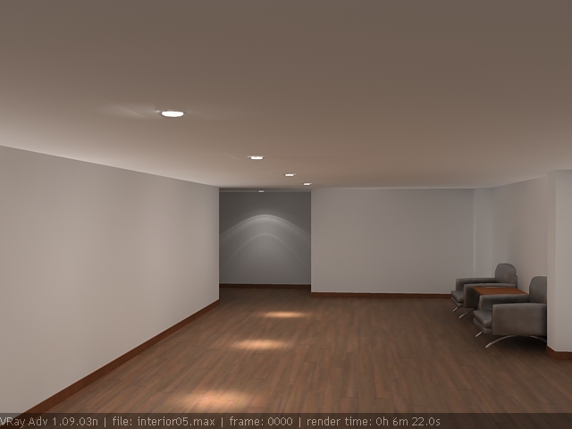

    Otra cosa, la escena está en obras. Sed críticos, pero tenerlo en cuenta. Yo creo que tiene un poco de color bleed más de la cuenta sobre todo en las paredes y elt echo a causa de ese suelo. Creo que en este caso se podría bajar el secondary que ahora está en 0,5. Y subir el dark que ahora está en 4.
    Incluso se podría usar un material vraywraper (o cómo se escriba) para el suelo y bajarle un poco la GI, como faq para esta escena puede que de resultado para reducir el color bledding. Pero antes que eso aún se puede ajustar mucho más el valor de la luz secundaria y el dark. Saludos.

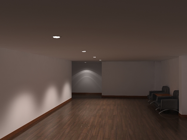

    Vaya, sí Cebula. Digamos que está en obras. Y que tampoco me he centrado en que sea realista el mueble, de hecho, no va ahí sino en la entrada. Solo saqué para ver más o menos el modelo.
    En el realismo influyen un montón de cosas, y sobre todo la luz. Y como la iluminación de esta escena aún no me la han definido simplemente he puesto una fuente de luz para ver por dónde voy y que el render no tarde demasiado. Creo que ese mueble será realista cuando esté todo lo dmeas bien ajustado, pero hasta el momento ni me preocupo.
    Una cosa, si has bajado mi escena, así en blanco te vale, prueba lo que te dije con las fotométricas que están en la escena para conseguir una iluminación uniforme, eras que difícil es. Luego cambia esas 4 luces por dos Vray como hice yo y verás que sencillo es que esa luz llegue a casi todas las esquinas casi sin esfuerzo. Y da igual la intensidad que le des a las fotométricas, en este caso. Si le das mucha quemara las zonas cercanas, pero no llegara a iluminar el resto.
    Lo que veo es que la iluminación depende de las fuentes de luz. Como en la vida real, seguramente si tienes un local con 4 downlights nada más se verá lo demás oscuro. Y en la escena nos encontramos el mismo problema.
    No os rompais la cabeza con una escena porque no consigáis buena iluminación antes de comprobar si realmente tiene luces suficientes como para poder iluminar, sobre todo en caso de las fotométricas. Pues eso. Sigo con ello, saludos y cuando tenga un rato miro el fotografía.

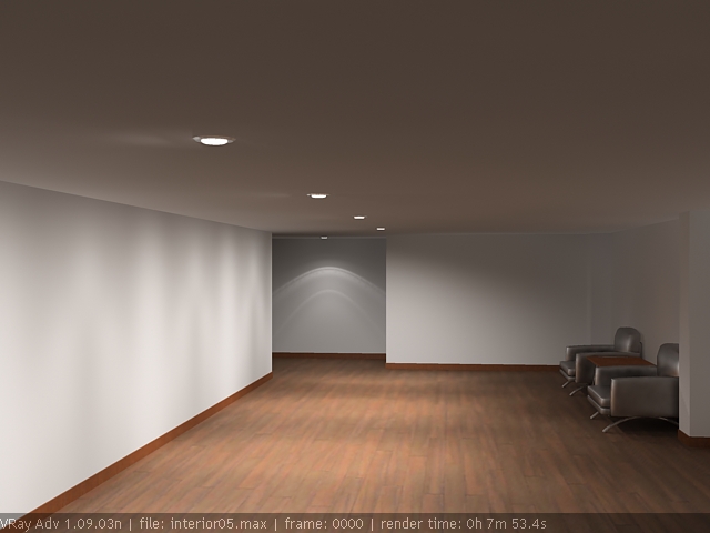

    Cita. En el realismo influyen un montón de cosas, y sobre todo la luz. Y como la iluminación de esta escena aún no me la han definido simplemente he puesto una fuente de luz para ver por dónde voy y que el render no tarde demasiado. Creo que ese mueble será realista cuando esté todo lo dmeas bien ajustado, pero hasta el momento ni me preocupo.
    Creo que lo más lógico es terminar tu escena con los modelos correctos colocar texturas simples(osea sin Glossy etc) y ya que tienes la cosas en orden configurar la iluminación con parámetros de iluminación o renderizado muy bajos que te dejen ver que la iluminación esta lograda, aunque te aparezcan artefactos y ya después que notes que la luz tiene buena pinta tiras el render a mayores calidad, esto es lo que he comprendido leyendo este mensaje, pero será mejor que nos ilumine Dideje.
    He echo unas pruebas con tu interior José y no he logrado una iluminación adecuada la escena tiene 5 luces fotométricas.
    Después de 6 horas esto es lo único que pude lograr Dideje espero que pronto visites este mensaje y me ayudes a configurar bien este simple interior y gracias por todo.

  40. #640
    433
    3dsmax Iluminación de un interior con Vray
    Aquí ponco dos render el primero con Vray y el segundo con Mental Ray los tiempos se asemejan me gusta más la calidad del Mental Ray que la de Vray, aunque confieso que gracias a este mensaje de Dideje tomo el Vray por lo que son mis primeros pasos.
Nombre: v-ray.jpg
Visitas: 679
Tamaño: 116.0 KB
ID: 12380   Clic en la imagen para ver su versión completa.
Nombre: M-ray.jpg
Visitas: 415
Tamaño: 107.2 KB
  41. #641
    1,759
    La luz se comporta totalmente diferente, has usado el mismo archivo IES en las dos escenas? Podrías subir esa escena en Vray para probarla haciendo un render aquí? Así verifico que mi versión esta bien, porque el resultado que obtuve yo del comportamiento de la luz era distinto. A veces aquí se han publicado problemas similares. Si abro tu escena y el resultado es el mismo entonces ya descarto eso. Y a aprtir de esa escena ya hago mis pruebas y te las publico a ver qué te parecen, mete la escena con las dos o tres texturas en un (*.zip,) y el archivo IES, que no sé si es el mismo que puse yo en la escena que subí inicialmente. Y con esos parámetros, tal y cómo se ven en la imagen que has subido. Y a partir de que compruebe que estamos con lo mismo te publico mis pruebas y mis conclusiones. Y luego le iremos metiendo otras luces fotométricas distintas. También quiero probar que parámetros has subido tu en la luz, si el multiplicador difuso del settings o el multiplicador porcentual de la propia luz, cosas así. Tenemos que destripar más las fotométricas. Otra cosa trabajas en centímetros o en pulgadas?
    Bueno no se me ocurre nada más. Solo que el resultado es muy decente. Saludos.
  42. #642
    433
    Cita: la luz se comporta totalmente diferente, has usado el mismo archivo IES en las dos escenas? Son dos archivos IES diferentes por la razón siguientes:
    El Vray tiene mayor control de la luz, por ejemplo: puedes regular los rebotes primarios con los secundarios con distintos controles si ves que en la escena los rebotes primarios son fuertes y los rebotes secundarios son bajos pues solo disminuyes y aumentas el múltipler de cada rebote respectivamente además está el control de Color Mapping como en este caso de la escena: que ajuste las candelas de los focos IES hasta que los rebotes primarios fuesen adecuados después mediante fotones ajuste el múltipler de los secundarios de tal manera que la escena contara con una iluminación suave y por último ajuste la claridad de la iluminación general se podría decir cambiando el valor del dark en Hsv hasta que quedará adecuada a mis gustos, este es un comentario rápido claro de mis pasos y lo que he entendido hasta ahora.
    En cambio el Mental Ray no puede controlar rebotes primarios con las rebotes secundaios por separado es un solo multiplicador para ambos por lo que si usas una IES muy delgada (o sea que ilumine como lámpara de mano y se note un punto en el piso) solo llega a iluminar una área y lo demás es más oscuro como ocurre en la realidad.
    Por esta razón cambie a una IES más abierta para Mental Ray.
    Un comentario:
    Creo que con todos estos controles de Vray cambiamos por completo la forma en que ilumina un foco iespor ejemplo, dodriamos iluminar un pasillo con focos de mano en Vray como si fuese un foco común de 100 watt cosa que en la realidad es imposible, por lo que supongo que, habrá que tener cuidado con todo esto.
    Cita: también quiero probar que parámetros has subido tu en la luz, si el multiplicador difuso del settings o el multiplicador porcentual de la propia luz, cosas así. Tenemos que destripar más las fotométricas. Otra cosa trabajas en centímetros o en pulgadas?
    Con respecto a las luces he cambiado el multiplicador difuso en el settings a 1000 y las candelas en el panel modificar, trabajo enpreguntacomo relación 1 unidad = 100 cemtimetros.

  44. #644
    433
    Aquí dejo tres render el primero es con tu archivo.ies José así es como me quedo, los dos últimos son de Mental Ray y Vray que yo decía anteriormente que en Vray se puede iluminar un interior(etc) con luces que funcionen parecido a un foco de mano como si fuesen focos comunes de 100 watt, por ejemplo, que no sucede en la realidad ni con Mental Ray por eso decía que habrá que tener cuidado con los controles de Vray.
Nombre: v-ray-estables.jpg
Visitas: 584
Tamaño: 113.3 KB
ID: 12428   Clic en la imagen para ver su versión completa.
Nombre: M-ray-mano-luz.jpg
Visitas: 1002
Tamaño: 88.4 KB
ID: 12429   Clic en la imagen para ver su versión completa.
Nombre: v-ray-mano-luz.jpg
Visitas: 666
Tamaño: 109.5 KB
