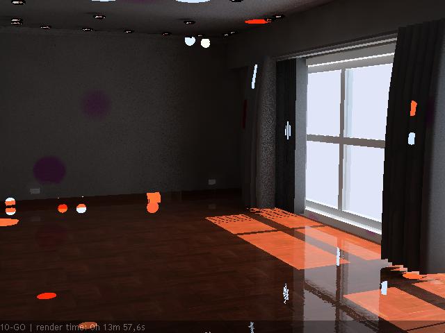

    Pues esta es una de las imágenes las luces Vray tienen 1000 sub y el sol 2000. Y porque sale la imagen tan granulada.
    Vaya la de gente que confunde los 2 tipos de subdivisiones en las vraylights a ver, las subdivisiones a las que tú haces referencia están en el panel system y son el número de fotones lanzados (al cuadrado) y las que controlan la calidad de las sombras están en el panel modificador de la luz.
    Essmigol en la escena esa no hay nada de Lightmap, por aquel entonces no existía siquiera. Paciencia que pronto pondré un tutorial sobre la nueva forma de cálculo de iluminación que incluye Vray. Saludos.

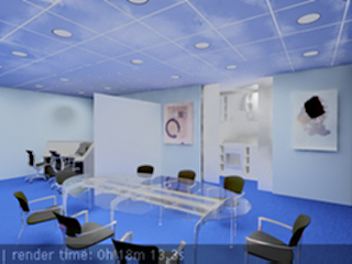

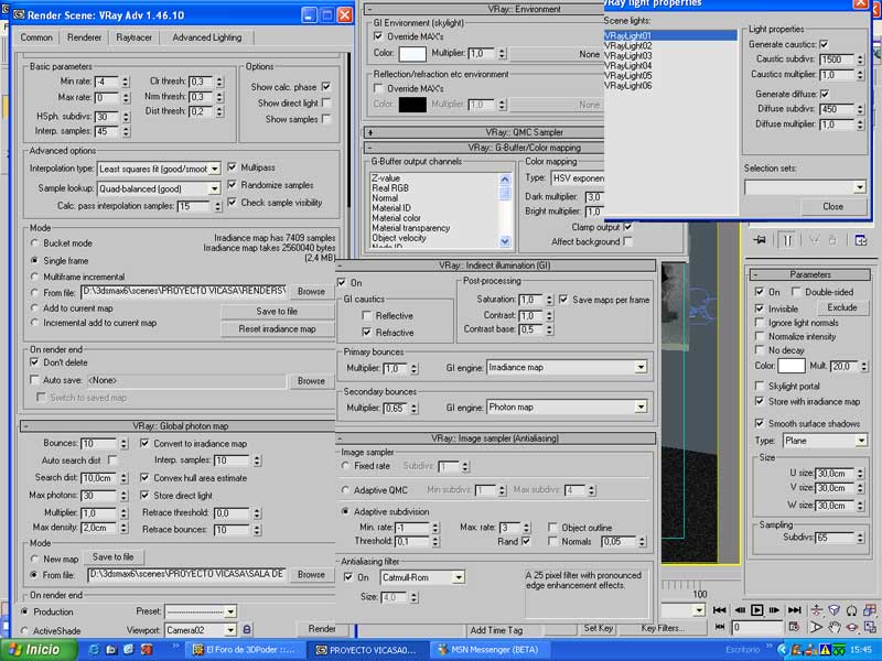

    Buenas Dideje sigo con la escena es de he probado tus movidas sobre el color bled, pero nada de nada macho no sé si es la versión nueva esta que soy tonto o que, por que vaya al principio mira que configuraba mal las escenas y tenían otros fallos, pero no me pasaba esto.
    Dejo mi configuración y las escenas con los cambios del color bled.
    No sé, abandonare esta escenas por tiempo, pero esto solo es el principio al Vray este lo domo yo como me llamo Miguel de olivares (no me apellido así, pero bueno).
    Ya me meteré en otro fregado con Vray.
    A ver si empezamos con la nueva versión a dale caña. Saludos.

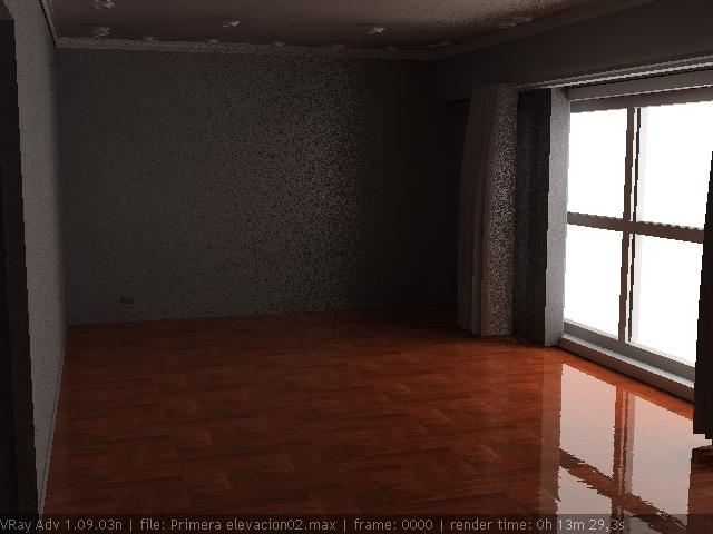

    Hola a todos.primero quisiera felicitar y agradecer a todos los que participaron y en especial a Dideje, por este gran tutorial interactivo.
    Todavía no he hecho ninguna prueba de las que se indican desde el comienzo, primero le eché una leída general, y ahora voy por la segunda, tratando se asimilar conceptos.
    Hay algunas cosas que no entiendo, y que son muy básicas, como, por ejemplo, en el ejercicio de iluminación interior con luz natural, en algún momento Dideje explica que hay que poner una Vray Light en el hueco de la ventana, y no me doy cuenta de cómo es eso, también, en un ejercicio anterior, el del pasillo, me mareo cuando ponen los valores en los parámetros de los multiplicadores, ya que hay bastantes multiplicadores y no me doy cuenta a cual se están refiriendo, y lo mismo con el max density.
    Otra duda que tengo es con respecto a las medidas de la escena, por ejemplo, si yo tengo ya una escena donde hice un gran salón con columnas y techo, y la he creado a lo bruto, sin tener en cuenta las medidas reales, ¿cómo tendría que corregirla para poder usar luces fotométricas de 3ds Max?
    Bueno esto es todo, de momento, estoy usando max 5.1 con Vray 1.09.03n.
    Les mando un gran saludo a todos, y también los felicito.

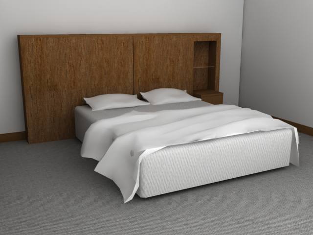

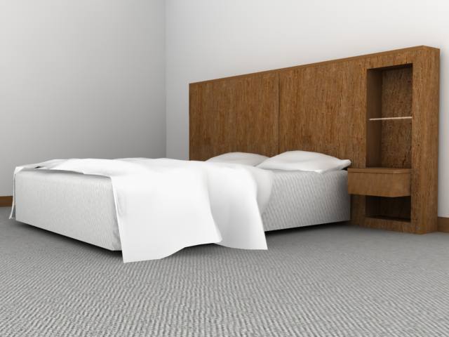

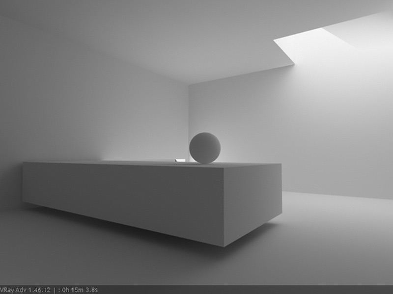

    Bueno he cogido un rato por fin la escena de ismaeldmt y estado probado, pero con Light Caché en el segundo y irra en el primero con Vray v1.46.12.
    No he usado ni Vray light ni environment vamos como su escena solo usando la luz direct.
    A ver cómo la ves Dideje. Saludos.

    Hola Essmigol, me alegra ver de nuevo esta escena por aquí. Llevo un tiempo un poco desconectado, madre mis, Light Cache? No hay quien este actualizado con Vray.
    Bueno, la escena que mandé, no sé si estaba con los parámetros previos que yo use, pero es que, veo en tu escena algunoas fallos que me pasaban a mí al principio de cogerla. Te recomiendo que si sigues haciendo pruebas, reinicies los parámetros del Vray, no vaya a ser que yo haya metido la pata en algo, si no es así, pues nada adelante. Te comento un poco.
    La escena la veo bien en general, no veo artefactos, el resultado es muy suave, con más o menos ajuste del control de Color Mapping, es parecido al resultado que yo conseguí en mis pruebas (ya no sé cuánto tiempo te ha tardado a ti). Pero veo un fallo mu gordo que me pasaba a mí también no sé porque, y se lo comente a Dideje y tampoco sabia muy bien porque era, el fallo es que las zonas en las que la luz incide directamente está más oscura, que la zona de sombra que debería ser más fuerte. Donde más claro lo vas a ver es en la abertura que hay junto al suelo al fondo de la imagen, si te fijas, se ve la línea que marca la sombra / luz, pues la parte que debe estar en sombra, esta iluminada como si la luz incidiera directamente sobre ella, y sin embargo la zona donde la luz incide directamente, está más apagada. También pasa lo mismo en el hueco del techo. No sé porque pasa esto porque según lo leído en este mensaje, no hay que tocar el light del Color Mapping, sin embargo yo lo solucioné así, subiendo un poco este parámetro para darle más intensidad a las zonas iluminadas que a las oscuras.

    Gracias ismaeldmt si tienes razón sobre lo que me has dicho también quiero sacar más detalle en las esquinas sobre todo en la pared de la izqque la unión con ell techo se queda como muy difuminado no tiene casi detalle se pierde, la unión de las 2 paredes.
    A ver si este fin de semana tiro más pruebas y las comentamos. Saludos.

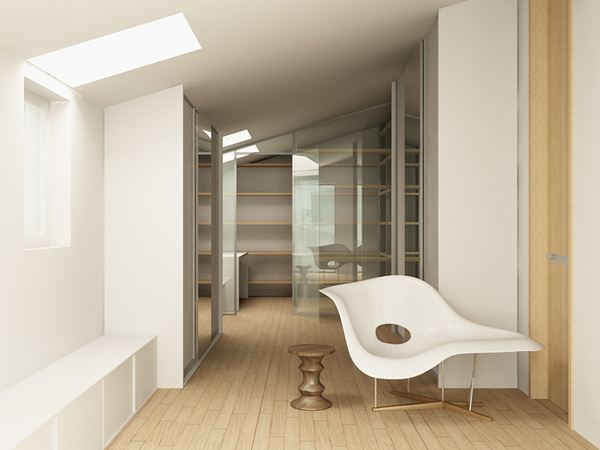

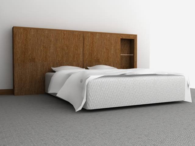

    Hola Dideje, lo primero es felicitarte, gracias a este foro, he subido la calidad de mis renders un 200 X100, aquí te envío una imagen, para que me aconsejes sobre parámetros de la misma, esta renderizada sin Photon Map. También me podrías responder a una pregunta relativamente sencilla, qué diferencia hay entre poner -2 -2 o -1 -1, ya que tarda mucho menos que -3 -1 o -4-2, no sé si me he explicado. Bueno gracias y un saludo.

    El espacio está bien y la imagen resultona, pero tiene artefactos y problemas (taburete flotando, esquinas poco definidas, lo típico que nos pasa a todos- Cada vez menos). Todo lo del irradiance esta explicado al inicio de este mensajes. Dices que está renderizada sin Photon Map, me parece muy bien, pero como esta entonces? Con light map? Con Quasi Montecarlo? Danos más datos. De todos modos, la imagen mola. Saludos.

    A ver, empiezo en el mensaje de Essmigol con la oficina con suelo azul y los problemas del color bled.
    Essmigol yo no usaría Hsv, aunque creo que también has usado exponencial y nada. Con Hsv es más jodido controlar el color bleed que con exponencial que tiende a desaturar los colores.
    Me llama la atención que no se te tiña toda la escena de azul (los muros salen correctamente) no tendrás reflejo en el techo y te está reflejando el azul del suelo? Revísalo porque es raro.
    Como última solución siempre puedes calcular la iluminación (fotones e irradiance) con un material gris para el suelo o muy poco azul y después cargar los mapas y tirar el render con el material azul por completo, eso bajaría por completo el color bleed y cuando la escena es muy problemática es lo mejor.

    Muy buena explicación Dideje gracias, ahora que te veo por aquí quería preguntarte un par de cosas. La primera estoy con una escena de un baño que está en trabajos en proceso que bueno estoy en ello, la única pega que tengo es la siguiente el cálculo de fotones me tarde unos 45 minutos más o menos y lo tiro a 320 por 240.
    Quería saber si es normal estoy tirando a bastante calidad en las sudvi en las propiedades de las luces, la direct con 4500, y 6 Vray Light a 2000. La configuración de los fotones es bounces, retrace bounces y inter samples a 10 max density 1 search Dist 5, fotones 50 retrace threshold a 2 que me salían mal las esquinas.
    Otra quería saber que versión de Vray usas ya que estado trasteando con las nuevas y lo único que he tenido son problemas, sobre todos con interiores usando fotones y irra, y he acabado volviendo a la 1.09.
    Bueno más adelante me gustaría comentar contigo el tema de las interpolaciones en lo materiales y eso para que me quede más claro y poder bajar tiempos más que nada y saber si lo hago bien.
    Bueno te dejo ya que es sábado. Saludos (si quieres una pantallazo de la configuración en general dímelo).

    Hola Essmigol. Para el cálculo de fotones da igual la resolución. Es igual tirarlo a 320 que ha 5000 (tardará más el tiempo en renderizar propiamente dicho, pero no el cálculo) y el tiempo y los parámetros los veo bien ya que estas metiendo calidad. Yo no usaría retrace porque tienes bastantes subdivisiones y vas a ahorrar tiempo. Si no te salen bien las esquinas apura más el irradiance.
    Sobre las versiones nuevas yo las voy usando regularmente y si bien alguna ha dado más problemas que otra, an de lujo, más rápidas y más calidad aparte de un montón de cosas nuevas que ya comentaremos con más tiempo. Saludos.

    Gracias Dideje. Ahora tengo este problema con esta escena, aclaro que es irradiance, nada de fotones, tiene una direct target como sol, y 1 Vray Light en la ventana con el skylight activado.

Tamaño: 33.1 KB
ID: 10518   Clic en la imagen para ver su versión completa.
Nombre: test 5.jpg
Visitas: 341
Tamaño: 30.2 KB
  43. #593

    Dr2k1 sí, no sé porque me salen esas manchas, alguien le paso también? Un saludo.

    Muy bueno el tutorial. Dideje, te agradezco desde Argentina tu muy buena onda. No sabes como voy mejorando a medida que bajo tutoriales y manuales de este motor de render.
    Envio una muestra con la que fui probando sus tips.
    Posdata: Dideje, sabes donde puedo conseguir bloques de buena calidad de amoblamientos para interiores, tipo los que tu usas en tus trabajos, poruqe los que consigo son muy malos.
    Cualquier otro qeu me pueda ayudar o prestar, agradezco a full, y cualquier cosa que necesiten y pueda ayudar solo avisen.

    Última edición por pusa; 21-03-2005 a las 18:25

    Nadie sabría decirme porque me pueden salir esas manchas? Es que no le doy al clavo. El render es solo irradiance, y tengo un solo material con RayTrace de max en la escena, será eso? No sé qué más toquetear que siguen saliendo, la escala está bien, los materiales también, pero parece, como me dijeron una disco. Un saludo.
