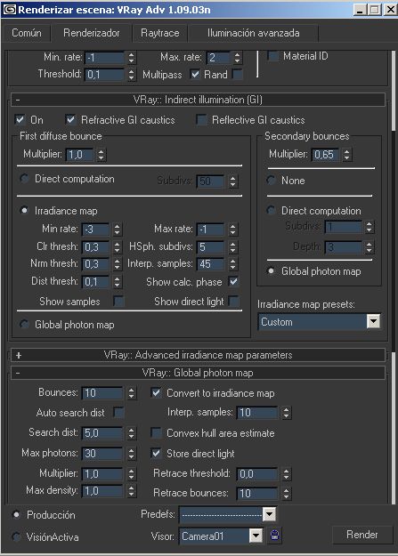

    Hola a todos, soy nuevo aquí y me parece que me quedo, pero tengo un gran problema es que yo no tengo la opción de Hsv ni tampoco tengo la opción de Irradiance Map presets. No tengo nada de eso, es estoy que salgo tonto de la cabeza, no sé qué hacer ¿tendré mal de Vray? Tengo la 1.08.
    Es que no me deja de darle max densit, y.

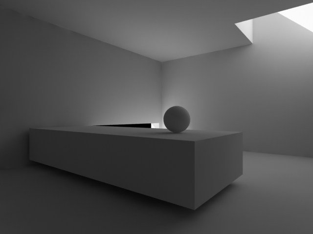

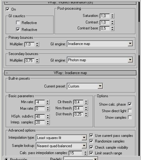

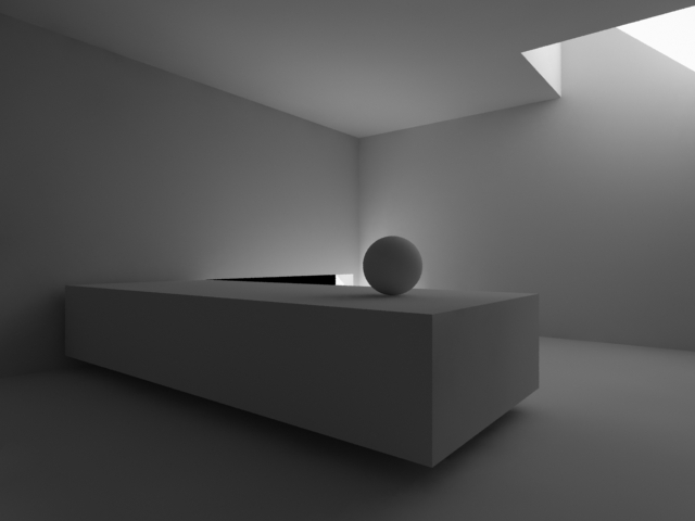

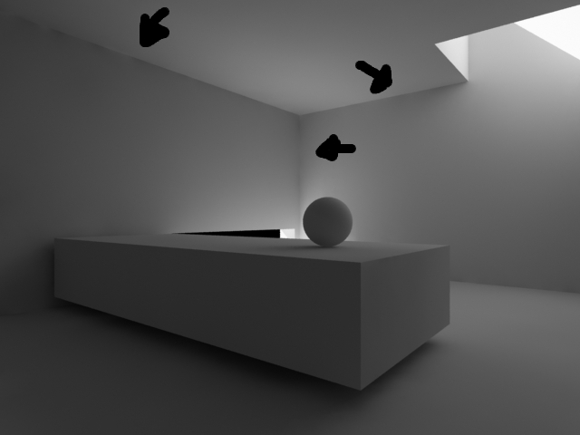

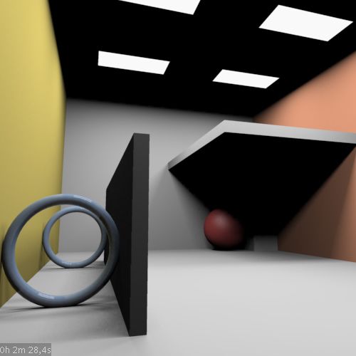

    Hola de nuevo, a ver si me podéis echar una mano con esta escena de prueba que ya hemos visto por otro foro. La que tengo yo la publico Dideje creo que en el foro de Yafray vs Vray.
    La verdad es que Dideje tiene esta escena trabajadisima, por el pique en el que arraso al Yafray.
    Datos: Vray 1.45.70.
    Solo la he iluminado con una luz direct, sin environment, ni Vray light ni nada, hay una sola luz.
    Primarios con irradiance y secundarios con fotones.
    Ahí están los parámetros de render, la verdad es que estoy un poco liado, pensba que para mejorar lo de las esquinas, debería disminuir el valor del número (que aumenta las muestras en las zonas en las que cambian las normales de los objetos), lo he probado, pero no cambia nada. De echo la única forma de aumentar los samples, es poniendo en el max rate, un valor menos negativo, pero tampoco consigo de este modo eliminar esas manchas de luz.
    También he probado la escena con light map en los secundarios en vez de fotones, pero no consigo tanto comtraste como con los fotones, no sé porque. El caso es que no consigo afinar el resultado.
    Por cierto, he usado nearest Quad-balanced porque me mejoraba algunas cosas (sobre todo las sombras) ¿?
    Y una duda más si no es mucha molestia porque las esquinas, parece que están como emborronadas, no sé cómo hacer para que salga un resultado más limpio. Eso solo he conseguido en escenas en que me entraba más luz. Muchas gracias.

  24. #524
    Jan 2005
    Amigo, primero aumentar el dark multiplier a 12 es demasiado, lo máximo que te recomiendo es 4, para iluminar más tu escena aumenta el número de bounces de los fotones y el multiplier, el hpsh subdivisiones colócalo en 70 o más y el interp samples en 30 o más, pero en esa proporción, aumenta la cantidad del 3ds Max Photon como al doble, las esquinas aparecen así porque tú material es gris y ese es el rebote de luz.
  25. #525
    Nov 2004
    171
    No sé. El color del material es totalmente blanco. No sé si Dideje estará muy de acuerdo contigo, a ver si viene por aquí y nos dice algo, lo del 3ds Max Photons no recuerdo que el dijera de moverlo mucho (si no estoy equivocado, cuando activas la casilla estore with Irradiance Map, el max Photon da igual porque lo que toma es el valor de las interpolaciones y en este caso solo tomara 10 fotones por esfera), no se la verdad es que ya estoy un poco confuso con todo esto.
    Lo de las esquinas, pues es cierto que no he querido activarle el retrace de los fotones, pero quería intentarlo sin el (este era un método alternativo para cuando el mapa de fotones no es demasiado bueno, ¿no?)
    En fin, intentaré luego mandar alguna otra prueba, pero entre tanto, a ver si viene algún master a echarnos una mano. Gracias por tus comentarios Juan Manuel.
  26. #526
    Nov 2004
    171

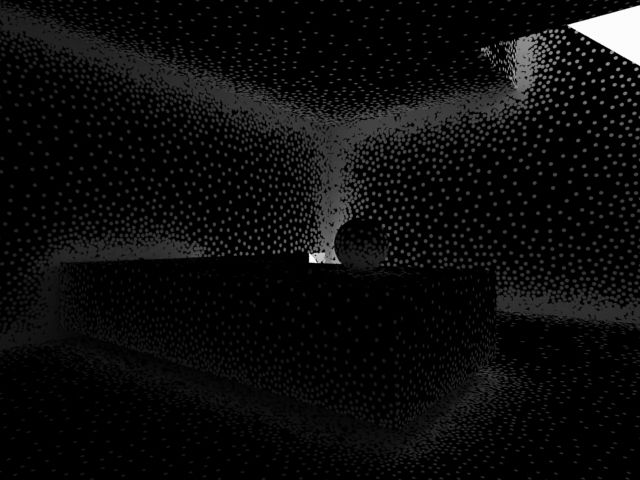

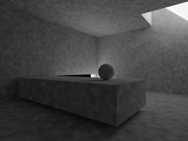

    Vaya tela yo le achacaba más las manchas al irradiance, pero acabo de mandar 100000000 fotones con el direct y ha mejorado con los mismos parámetros del irradiance.
    Hay un artefacto en la esquina del techo en contacto con la pared, la del lucernario, esa me la voy a cargar poniendo max rate en -1 (en otro momento hubiese pensado que para mejorar las zonas de cambio de normales tendría que bajar el valor del número, pero es que, no veo diferencia). Hasta luego.

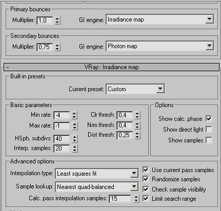

  27. #527
    Nov 2004
    171
    Veis, le he dado más calidad subiendo el max del irradiance a -1 (creo que lo que he hecho es aumentar el número máximo de muestras) y así no solo he mejorado el artefacto de la esquina, sino también otro que antes no vi, bajo la esfera que parecía volar.
    La verdad es que no sé si estoy actuando de una forma correcta o si todo el que estoy soltando está bien, así que, hasta que no lo confirme alguien como Dideje, no me hagáis mucho caso.
Nombre: prueba_interior_4.jpg
Visitas: 464
Tamaño: 67.5 KB
  28. #528
    Nov 2004
    171
    A ver un momento que me he liado, lo siento. En la primera prueba que mande, tenía 25000000 fotones en el direct, y el max rate en 0, con lo cual me salían mal las esquinas, pero no tenía los artefactos del lucernario y la bolita.
    En la segunda prueba tenía 100000000 fotones en el direct, pero el max rate en -2, con lo cual arregle lo de las esquinas, pero me salían los artefactos en la bolita y el lucernario.
    En la última que he mandado, tengo los mismos fotones que en la segunda, pero el max rate en -1, con lo cual creo que están todos los problemas solucionados.
  29. #529
    Dec 2002
    978
    Hola, que se vuelve a animar el mensaje. Ismaeldmt el Lightmap va muy bien, es más fácil de configurar que los fotones y tiene más ventajas, más adelante cuando ya está más asentado (de momento solo hay betas en las que funcione) seguiré con otro tutorial sobre el.
    De tus pruebas tengo que decir que has conseguido una calidad aceptable que tiene mérito sobre todo porque tienes una sola luz y encima no incide por completo en el espacio, así que, apúntate un tanto.
    No me queda claro hasta dónde has llegado en parámetros porque según dices interpreto que incluso a un 0 0 en el max min rate ¿eso es una barbaridad y realmente no estamos aprovechando la ventaja de Vray y su irradiance. Estaría bien que pusieses tiempos en esas pruebas.
    En esa escena hay que tener cuidado con el valor de interpolaciones. Apenas lo subamos más de la cuenta nos saldrá el artefacto en la esquina que mencionas por exceso de interpolaciones. Así que hay que subir bastante los hsph y poco las interp.
    Para meter más muestras en las esquinas el valor clave es el Dist. El número va bien para objetos curvos y cosas así.
    Me llama la atención que hayas tenido que subir el valor del bright, yo no lo toco nunca y sin duda la escena se te ha vuelto rara de configuración al usar una sola luz, aunque el resultado de luminosidad es aceptable.
    No muestras el mapa de fotones resultante y es importante para ver si estamos metiendo calidad. Un mapa pobre nos hará calentarnos la cabeza para compensar después y arreglar los desperfectos.
    En cuanto a lo que dice Juan Manuel.
    Amigo, primero aumentar el dark multiplier a 12 es demasiado, lo máximo que te recomiendo es 4, para iluminar más tu escena aumenta el número de bounces de los fotones y el multiplier.
    Aumentando el número de bounces el aumento de iluminación será poco significativo, el multiplier si es solución, aunque yo suelo dejarlo en 1 y jugar con otros parámetros. Sobre subir el dark a 12 no hay ningún problema, yo he llegado a subirlo a 30-40.
    Aumenta la cantidad del 3ds Max Photon como al doble.
    Ya te lo han dicho, no mucho sentido eso.
    Las esquinas aparecen así porque tú material es gris y ese es el rebote de luz.
    Tampoco es así, en las esquinas se suele producir un oscurecimiento a veces excesivo que no tiene nada que ver con los colores sino con problemas derivados del cálculo con fotones.
    Nada más de momento, un saludo.

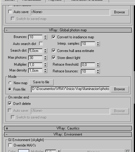

    Dideje, muchas gracias una vez más por tu ayuda, ahí te adjunto el mapa de fotones, espero que le des el visto bueno. Tu sabrás interpretarlo mucho mejor que yo. He leído unas cuántas veces ya, lo que dices acerca del mapa de fotones al principio de este foro, y la verdad es que hay que tener el ojo acostumbrado para interpretar correctamente cuando uno está bien o no.
    Yo de este te puedo decir que para mí tiene buena pinta, pero que no sé muy bien el por que (se entiende más o menos cómo va a ser la iluminación general de la escena, está bastante suave.) dime tu a ver qué te parece.

    El mapa de fotones es normal, debería estar más suave aún y las esquinas bien definidas para que después no nos aparezcan artefactos en esas zonas.
    Al final no dice la configuración del irradiance de la última prueba. El tiempo está bien. Saludos.
  33. #533
    Nov 2004
    171
    Bueno, aquí mando los parámetros del último irradiance. Con respecto a lo del mapa de fotones, gracias por tus comentarios, para los próximos intentaré sacarlos más suavizados mejor definidos.

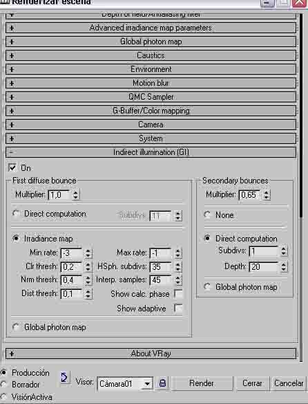

    Añado también las muestras tomadas en la imagen variando el valor del Dist, corroborando lo que tú habías dicho, como siempre. Un saludo.
Nombre: samples_con_el_dist_a_0_6.jpg
Visitas: 687
Tamaño: 52.6 KB
ID: 8787   Clic en la imagen para ver su versión completa.
Nombre: parametros_ultimo_irradiance.jpg
Visitas: 720
Tamaño: 43.1 KB

    El otro, que antes no podía. Bueno, pues ahora tampoco puedo, lo diento, en el otro el Dist estaba a 0,25 y se veía cómo por los bordes había menos muestras.

    Eh que bien esto vuelve a cogerse y además con ganas, siempre aprendidendo con el compañero Dideje. Seguiré atento como acaba la escena.

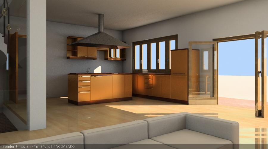

    Buenas a todos. Hace unos días descubrí esta página i vaya cómo me ha servido. A ver tengo un problema Dideje, a ver si puedes ayudarme ya que tengo que entregar una práctica i necesito la ayuda de alguien, también me guastaria que me dijeras algún consejo para que me tarde menos.
    Posdata: ideje te explicas mejor que el profesor de mi uni, gracias a todos por vuestras aportaciones. Saludos.
Nombre: render_h1_01.jpg
Visitas: 601
Tamaño: 161.1 KB
ID: 9213   Clic en la imagen para ver su versión completa.
Nombre: render_h1.jpg
Visitas: 738
Tamaño: 93.0 KB

    Hola Dideje ayer justamente puse un mensaje, pero casi después de escribirlo, descibri el archivo que usaste en el primer tutorial y esto es lo que logre, espero que me puedan dar algunos konsejos. Gracias por tu ayuda.
Nombre: iluminacion_interior.jpg
Visitas: 474
Tamaño: 19.1 KB

    Y esta es utilizando el map de photones
    Si que baja el tiempo.
Nombre: iluminacion_int_photones.jpg
Visitas: 480
Tamaño: 16.1 KB

    Qué bien que siga esto adelante. Bart_jor, sigue mejorando la escena, tienes fallos que se vieron al principio del mensaje y ahí están descritos perfectamente los medios para solucionarlos, esperamos nuevas imágenes tuyas.
  42. #542
    413
    Si tienes muchos artefactos quizás porque no tienes activado el chek sample visibility(algo así) o puede ser el bias de la luz.
    Fíjate en las sombras del muro, no parten correctamente ese fallo como te decían se vio al inicio de este tutorial.

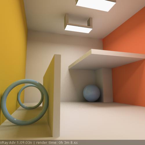

    Me he enganchado tarde a este mensaje, así que, voy un poco rezagado. En primer lugar, dar las gracias a Dideje por su tutorial y su dedicación al mismo. El tutorial me ha parecido de lo mejorcito que he visto.
    En segundo lugar he hecho muchas pruebas en el primer ejercicio sobre iluminación artificial y tengo alguna duda:

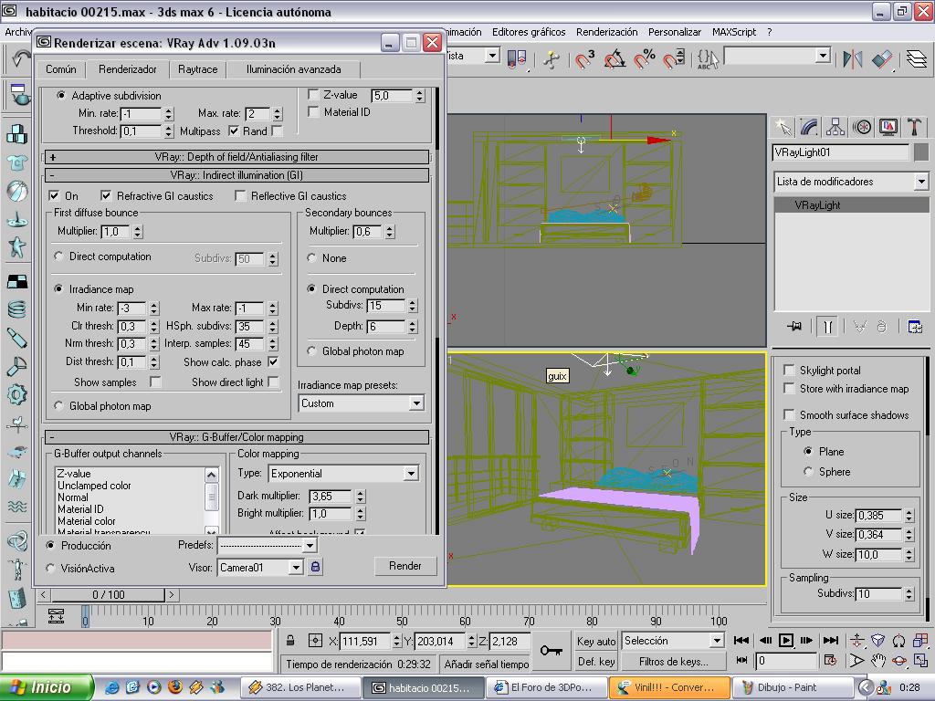

    1º- En el cálculo del Irradiance Map los tiempos de render me salen incluso menores a los tuyos, pero en el cálculo de fotones se me disparan sobre todo cuando subo las subdivisiones de las luces(si pongo 200 en cada luz el render me tarda más de 20 min.) (tengo un Pentium IV a 2.8 y un Gb de Ram y utilizo la versión 6.0 de max). Los parámetros que pongo creo que son los mismos que los tuyos. Si puedes échale un vistazo.
    2º tengo problemas a la hora de guardar el mapa de irradiancia, ya que, al cargarlos una vez guardado, la imagen me sale mucho más oscura. Te envío un ejemplo.
Nombre: valores_luz.jpg
Visitas: 445
Tamaño: 28.4 KB
ID: 9246   Clic en la imagen para ver su versión completa.
Nombre: valores.jpg
Visitas: 491
Tamaño: 62.1 KB
ID: 9247   Clic en la imagen para ver su versión completa.
Nombre: 01_copia.jpg
Visitas: 450
Tamaño: 17.2 KB
ID: 9248   Clic en la imagen para ver su versión completa.
Nombre: 02_copia.jpg
Visitas: 413
Tamaño: 19.4 KB

    Me acabo de dar cuenta que en la primera imagen tengo que bajar un poco el dark en el Color Mapping. De todas formas, eso no es lo importante, lo que me preocupa es el par de dudas que planteo.
    Dideje, si todavía no se te han quemado las neuronas, a ver si puedes echarme una mano.

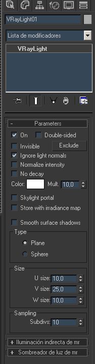

    Hola a todos. Estoy haciendo un chale con ventanas y puertas por todos lados. El caso es que coloco una luz Vray Light con la opción de skylight activada en una de las ventanas, y en mapa de fotones lanzo un render y no sale nada mal, eso sí, un poco oscuro. Pero cuando lanzo el iradiace map me sale todo más claro y todos los sitios donde no avía luces se iluminan como si hubiera cielo, no entiendo por qué esto no lo saca el mapa de fotones.
    Está todo correcto. El mapa de fotones por sí solo (rebotes primarios y secundarios)no puede representar toda la información de luz ya que parte de ella se computa sobre todo en el proceso de render. Por eso la iluminación sube al cambiar el rebote primario a irradiance.
    Pajaru65 para que te tarde menos sube el min rate y estora la luz Vray con subdivisiones altas para no perder mucha calidad.
    Rodenapa tienes un problema con el tema de las subdivisiones y es algo que se ha explicado mucho.
    Confundes las subdivisiones de calidad de sombra (las que te salene en el panel modificador de la luz)con las subdivisiones que se refieren al número de fotones lanzados y que están en el panel system de Vray en light settings. Esto es algo muy básico y que se dijo al principio del todo. Por supuesto si subes a 200 las de calidad de sombras los tiempos se vuelven eternos.
    Lo de que el render te salga todo negro con el mapa de irradiance cargado se debe a que has guardado mal el mapa. Activa la casilla autosave y guarda así porque a veces falla si le das a save todo file después del render. Saludos.

    Pues esta es una de las imágenes las luces Vray tienen 1000 sub y el sol 2000. Y porque sale la imagen tan granulada.
Nombre: 26.jpg
Visitas: 717
Tamaño: 42.6 KB
