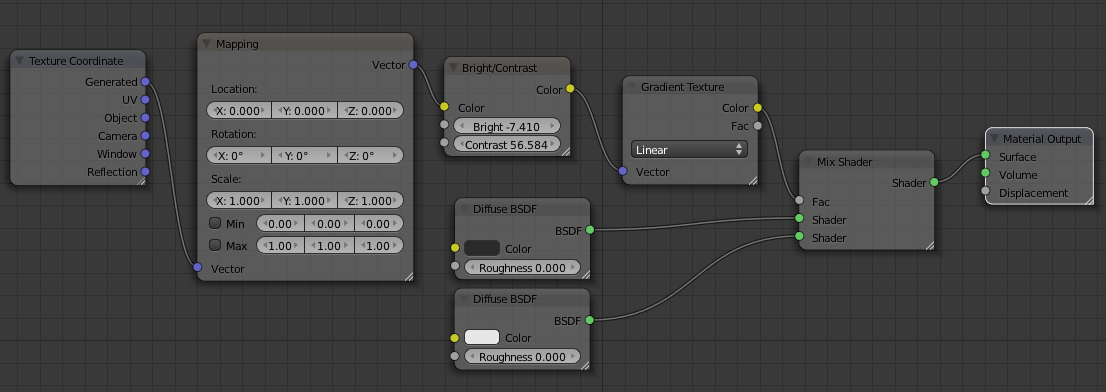

    Podríamos hacer algo sencillo como estas imagen.
    [attach=config
    157494[/attach]
    Saludos.

  5. #455

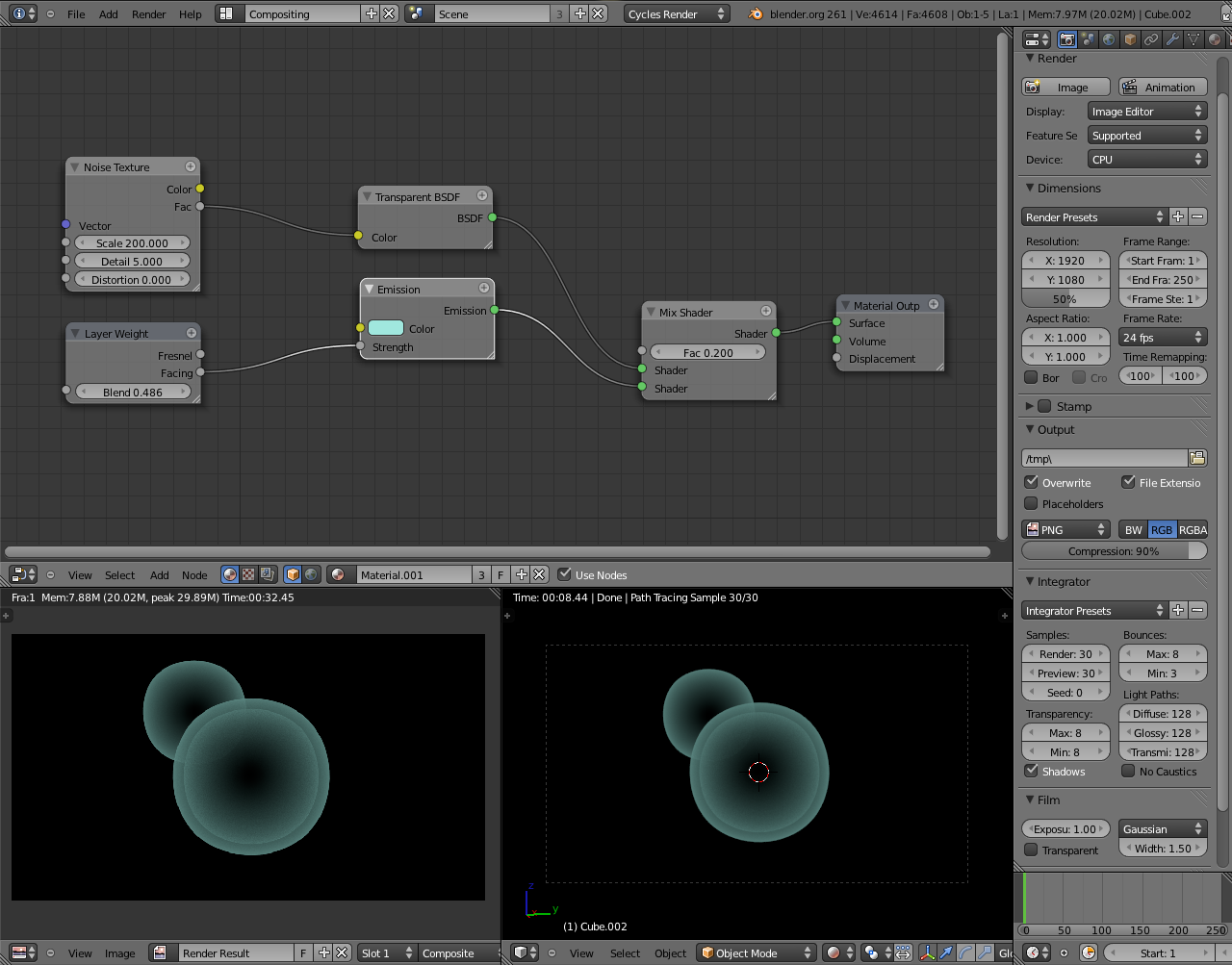

  7. #457
    Apr 2009
    177
    Reto para aprender cycles
    Mi primer test. No estaría mal un nodo Glow. O que el emission tuviera un campo para transparencia.
    Nombre:  eqdv1d.png
Visitas: 834
Tamaño: 255.0 KB
    Última edición por 3dpoder; 28-01-2012 a las 07:17
  8. #458
    Apr 2007
    1,240
    Intenta con una mezcla de materiales transparentes o translúcidos con un difuso en los bordes empleando un layer weight y Fresnel. Saludos.
    Última edición por jose.j; 27-01-2012 a las 14:04

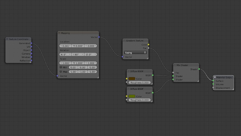

  34. #484
    22,304
    Si pones entre el gradient texture y el mix Shader un mix de color, puedes controlar el difuminado de los dos colores.
Nombre: gradiente.jpg
Visitas: 123
Tamaño: 147.5 KB
ID: 160539   Clic en la imagen para ver su versión completa.
Nombre: gradiente2.jpg
Visitas: 140
Tamaño: 125.2 KB
ID: 160540   Clic en la imagen para ver su versión completa.
Nombre: gradiente3.jpg
Visitas: 118
Tamaño: 138.4 KB
    Última edición por Soliman; 05-03-2012 a las 12:49
  35. #485
    22,304
    Y he visto que también se puede con linear y linear light se puede variar de un lado al otro.
Nombre: Linear.jpg
Visitas: 107
Tamaño: 106.8 KB
  36. #486
    Apr 2009
    177
    Gracias Solimán. He descubierto otra manera más:
    Nombre:  iz4w46.png
Visitas: 565
Tamaño: 75.3 KB
    Con un brillo y contraste entre el mapping y el gradient.
    Última edición por 3dpoder; 06-03-2012 a las 09:21 Razón: Adjuntar las imágenes al foro, no utilizar servidores externos.
