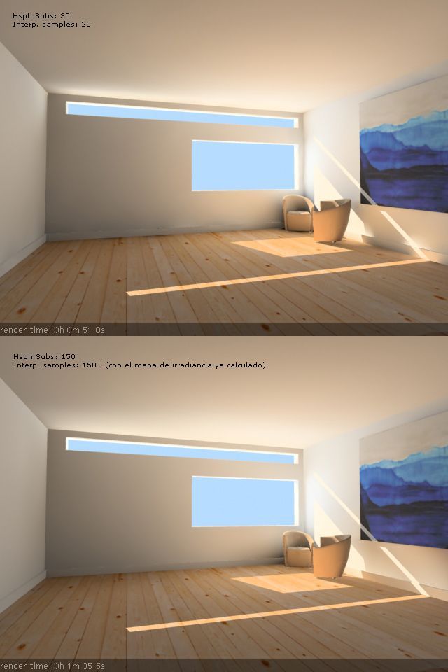

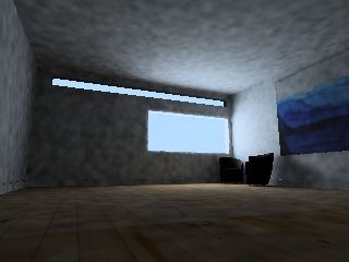

    Y ahora una fantástica explicación a cargo de Halfvector.
    Hola. Ante todo decir que no soy precisamente la persona más indicada para explicarte todo este tema sin cometer ciertas imprecisiones. Programar un renderer como Vray no es fácil (en realidad es bastante jodido) y las cuestiones técnicas que nos encontramos ante este tema también son complejas de responder.
    Dicho esto, intentaré explicarte lo mejor que pueda en que consisten los parámetros hsph. Subdivs e interp, samples.
    Empezamos con las hsph. Subdivs.

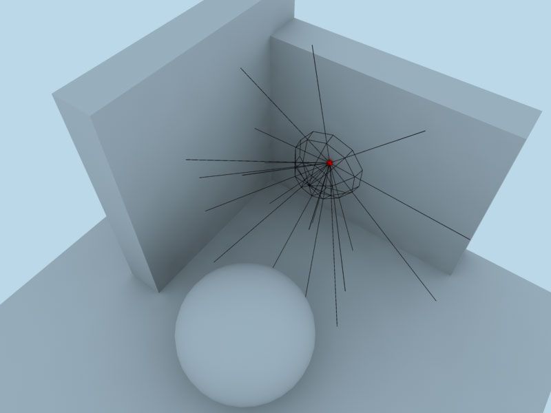

    Básicamente, un raytracer lo que hace es lanzar rayos (primary rays) desde el punto de vista del observador (la cámara) entonces se va viendo cada rayo en que punto colisiona. En un raytracer sin soporte para GI, una vez que el rayo intersecta en un punto de una superficie, se calcula las componentes de la iluminación para dicho punto (Diffuse, Specular). Y listo. En ciertas situaciones en las que se tenga que calcular una reflexión o una refracción, se vuelve a lanzar otro rayo (secondary rays) para llevar a cabo dicho cálculo (en realidad se lanzan tantos rayos como máxima profundidad le demos a la reflexión).
    Vale, esto es en un raytracer donde no se soporta GI. Ahora veamos el caso de la GI. Al igual que antes, se lanza un rayo desde la cámara y éste intersecta en algún punto de una superficie. Llegados a este punto es donde se encuentra la gran diferencia entre calcular o no la GI. Sin GI dije que se calculaba la iluminación para ese punto y listo. Pues bien, con GI, lo que hay que hacer es ver la contribución de toda la escena en la iluminación de dicho punto. ¿cómo se hace esto? Pues básicamente lanzando más rayos (secondary rays) desde el punto en cuestión. La pregunta ahora es, ¿cuántos rayos y en que dirección lanzamos dichos rayos? Aquí es donde entra en juego el parámetro hsph. Subdivs. Lo que se hace es que se construye un hemisferio (semiesfera) imaginario sobre el punto actual y con una dirección igual a la normal de dicho punto. Esta semiesfera tendrá tantas subdivisiones como le indiquemos en el parámetro hsph. Subdivs (es como cuando construimos una esfera y le asignamos el número de segmentos). Evidentemente, a más subdivisiones, más rayos secundarios se lanzaran por lo que la GI será de mayor calidad y por supuesto el tiempo de cálculo será mayor. Aquí cabe aclarar que si pones un número de 50 subdivisiones, en realidad no estas lanzando 50 rayos sino 2500, es decir, el número de rayos lanzados será igual a hsph. Subdivs al cuadrado. Otra pregunta que uno se puede hacer es en que dirección salen estos rayos. ¿se distribuyen uniformemente sobre el hemisferio? Lo cierto es que no. Lo que se hace es lanzar rayos aleatoriamente utilizando el algoritmo. Qmc (Quasi Montecarlo).
    Para ilustrar todo esto, os adjunto la imagen1 donde podéis ver el punto que se está calculando actualmente (la esfera roja), el hemisferio que utilizaremos para lanzar los rayos secundarios y los propios rayos secundarios.
    Como veis en la imagen, algunos rayos impactaran en el muro de la izquierda, otros impactaran en el suelo, otros en la esfera y otros lo harán con el environment que en este caso es de color azul. Así, si un rayo impacta en el environment (color azul), ese azul contribuiría en una determinada cantidad al color del punto que estamos tratando actualmente (el punto representado por la esfera roja).

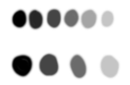

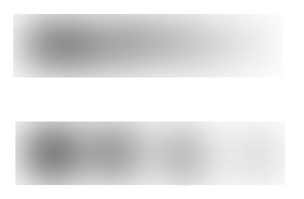

    Ahora voy a intentar explicar el significado de interp, samples.
    Vray almacena un determinado número de muestras (samples) en el Irradiance Map. El número de estas muestras y su disposición espacial va a depender de forma directa (aunque no es lo único que determina esto) de los parámetros min, rate y max, rate. Evidentemente, cuantas más muestras se almacenen en el Irradiance Map, mayor será su calidad, pero más tiempo tardará en calcularse. Si os fijáis, Vray, cuando le damos a render, empieza a calcular el Irradiance Map. El número de pasadas que se utilizaran para calcularlo dependerán, como he dicho, de los parámetros min, rate y max, rate. Así, si ponemos unos valores de (-3; 0), Vray calculara el Irradiance Map en 4 pasos. Esto lo podéis ver cuando Vray empieza a renderizar, cuando pone current task: prepass 1 de 4, etc. Pues bien, imaginemos que Vray ya ha terminado de calcular el Irradiance Map. Ahora llega la hora de utilizar este Irradiance Map para generar la escena final. Aquí es donde entra en juego el parámetro interp, samples. Lo que Vray hace es que interpola los samples del Irradiance Map. Cuanto mayor sea la interpolación, más suave será la imagen final. Una interpolación demasiado baja, da como resultado los típicos manchurrones. Esto es porque al realizar una interpolación pobre, la diferencia de intensidad entre samples es demasiado acusada.
    Para entender mejor esto, mirad la imagen2. En ella podéis observar dos samples sacados del Irradiance Map (desesperados son los colores de los extremos, es decir, el negro y el gris claro). En la fila de arriba, hemos especificado una interpolación de 4, por lo que se generan 4 samples intermedios, resultantes de la interpolación de los samples originales (los 2 de los extremos). En la fila de abajo, tenemos los mismos samples originales, pero en esta ocasión hemos especificado una interpolación de 2, por lo que Vray genera 2 samples intermedios. Ahora, aplicamos un Gaussian Blur (todo esto lo he hecho en Adobe Photoshop por lo que no quiere decir que Vray haga esto) a la fila superior y a la inferior (ver imagen3). Como podéis observar, en la fila en la que hemos utilizado un mayor número de interpolaciones, la transición entre un sample y otro es suave mientras que en la fila inferior, donde utilizamos únicamente 2 samples de interpolación, se nota la transición de un sample a otro, lo cual genera los típicos manchurrones que mencioné anteriormente.
    Bueno, pues hasta ahí llego. Espero que te haya aclarado un poco las cosas. La verdad es que explicar esto de forma que se entienda bien es bastante complicado y si encima uno no llega a entender el Vray al 100% (para eso tendría que haber programado un renderer con soporte GI y lo máximo a lo que llegué fue a un raytracer bastante simple) pues aún más. Esto quiere decir que ciertas cosas que he dicho no pueden ser del todo exactas. Si es así, no me molesta para nada que alguien me rectifique. Al fin y al cabo estamos aquí para aprender. Saludos.
    Todo bastante correcto y lo mejor de todo entendible. Seguramente un programador sacaría fallos, pero a efectos prácticos es estupenda la explicación.

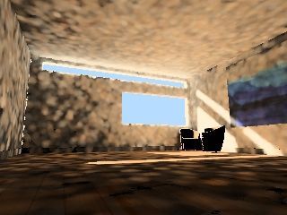

    Hola buenas a todos, en primer lugar agradecer a todo el mundo que haya colaborado en este mensaje, ya que me está guiando por ciertos caminos que desconocía de Vray, y en especial y no por peloteo a Dideje, me parece que ha realizado una gran labor por muchos de nosotros, si me dejo ha alguien perdonar, pero todavía voy como por la página 20 del mensaje, todavía me queda para terminar.
    Bueno al grano, he podido leer en una de las contestaciones (no recuerdo en cuál) que hacíais referencia al apartado que se encuentra en Vray:G-Buffer/Color Mapping, en que no sabéis para que vale (igual ya lo han contestado, ya os digo que voy por la 20 aproximadamente, no me castigues si ya lo han hecho), bueno pues esto es estupendo para cuando vas a hacer postproducción con Combustion.
    Yo no soy un experto en esto, pero sé que a la hora de salvar la imagen como tipo de fichero (*.rpf), en Combustion puedes hacer la mensaje, de la imagen o serie de imágenes en tiempo real, como es la profundidad de campo, retocar colores, meter glows, y más cosas, ya os digo que todo lo hace en tiempo real, es decir que con esto te puedes ahorrar un huevo de tiempo.
    Bueno creo que de momento puede valer la explicación, si no se entiende bien, decídmelo, no me considero precisamente bueno explicando cosas de esta manera.
    Adjunto un ejemplo para que veáis de que hablo. Un saludo.

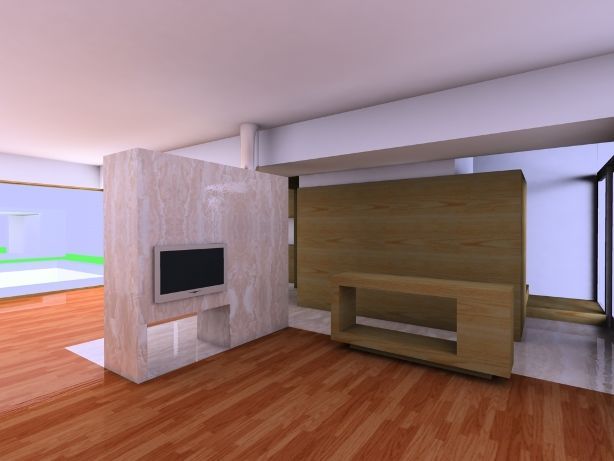

    Sep 2004
    6

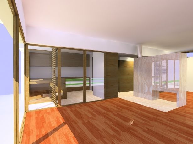

    Soy nuevo en Vray. Quería saber maestre Dideje que piensas de este render.
Nombre: cena_1.jpg
Visitas: 1310
Tamaño: 35.4 KB
  38. #488
    Dec 2002
    978
    Pedro 3822 la escena va bien en cuanto a luminosidad, aunque en la parte de las fotométricas ya hay mucha luz. O bien baja la intensidad de la luz natural o baja las fotométricas. Que problema tienes para que te salgan las cáusticas en ellasíya sabes que dependen del archivo.ies que utilices.
    Los materiales también tienes que mejorarlos para conseguir más realismo. Saludos.

    ¿Qué materiales debo mejorar y cómo?

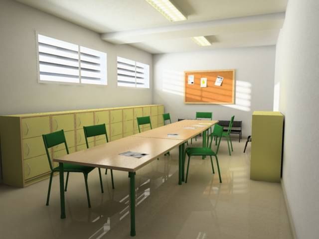

    Mar 2004
    236
    Bueno retomo esta imagen que poste hace algún tiempo. A ver qué me podéis aportar, sobre todo el gran Dideje. Un saludo y gracias.
Nombre: sala_profesores41.jpg
Visitas: 1248
Tamaño: 29.5 KB

  42. #492
    Mar 2004
    3,694
    Pedro3822: Personalmente creo que debes mejorar bastante los materiales, no me gusta esa línea negra que se ve entre el muro y el cielo (quizás si le pones cornizas quede mejor). Suerte.

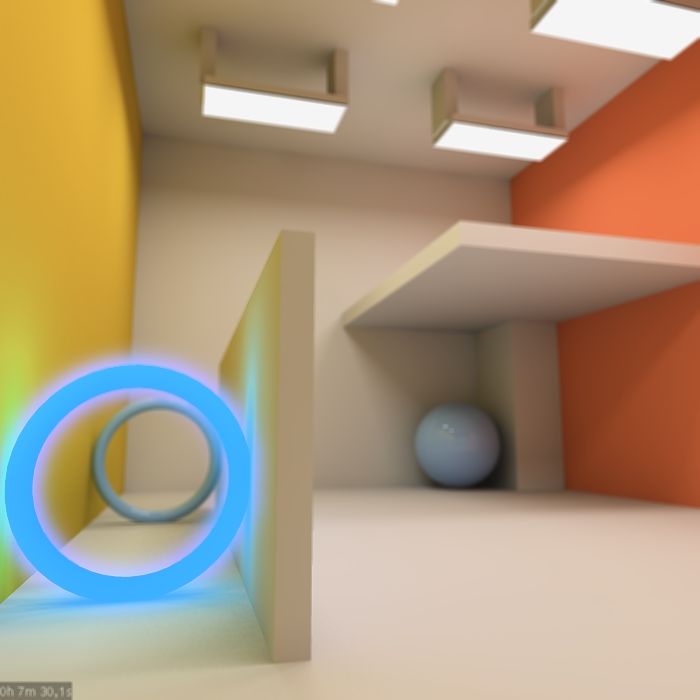

    Bueno, más madera. Descargué de los foros de ChaosGroup una escena simple, cuyo autor era Natty. Hablaba acerca de modificar los parámetros de Quasi Monte Carlo para conseguir una mayor velocidad en el render, con una disminución de calidad casi imperceptible. Yo he cogido esa escena, y he estado experimentando con fotones, para seguir un poco con todo lo comentado anteriormente.
    El primer problema que tuve fue que la escena estaba en milímetros, y evidentemente, cuando representaba el mapa de fotones, el tamaño de los mismos no era más que un punto por fotón. Convertí (creo que no muy acertadamente) la escena a centímetros, y creé de nuevo las luces: una Vray Light en el hueco de la ventana, y una Direct Light a modo de sol.
    Aún debería darle muchas vueltas a los parámetros, porque la verdad es que hay algunas cosas que no me gustan nada, como la mancha luminosa de la arista de la pared que hay de frente con el techo, o la que hay en la pared de la derecha, en la parte de abajo. Empiezo a pensar que puede que no tenga nada que ver con el mapa de fotones ni con el de irradiancia, puesto que al lanzar el primero con varias configuraciones muy distintas, se sobreiluminaban esas zonas. Puede que tenga algo que ver con la geometría. Y ahí lanzo una duda: creo recordar que con la radiosidad no puede montarse la geometría, esto es, un objeto que atraviesa a otro. Tengo leído que con Vray esto no ocurre. ¿es cierto? De ser así, tal vez sea que la pared frontal o el rodapiés no atraviesen la geometría, dejando un espacio muy pequeño, y ahí se acumule la luz. Subí en una prueba las hsph subdivisiones a 150 y las interpolaciones al mismo valor (ñaca), y estos problemas siguen saliendo, pero mucho más suavizados.
    También tuve algún problema con el mapa de fotones, en tanto que tenía que subir el valor de search Dist a 10 para poder obtener un mapa de fotones algo decente (entrecomillo porque es un mapa culero) para la luz solar, y no entiendo por qué. Puede que sea por el tema de las unidades en la escena, pero para la Vray Light, los valores típicos funcionaron perfectamente.
    Aquí dejo imágenes y el archivo para que os lo podáis descargar y hagáis vuestras pruebas. Saludos.
Nombre: test_directlight_3000ph.jpg
Visitas: 961
Tamaño: 15.4 KB
ID: 7143   Clic en la imagen para ver su versión completa.
Nombre: test_vraylight_1000ph_2.jpg
Visitas: 1032
Tamaño: 9.8 KB

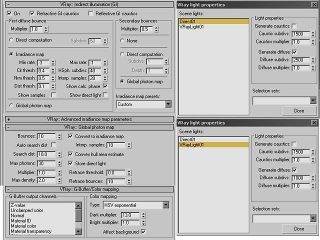

  47. #497
    14,668
    Y aquí, los parámetros y la diferencia entre las dos imágenes finales. Ambas tienen a -1 2.
Nombre: iker_hsph_imagenes.jpg
Visitas: 1183
Tamaño: 54.7 KB
ID: 7145   Clic en la imagen para ver su versión completa.
Nombre: iker_test_settings.jpg
Visitas: 1084
Tamaño: 63.8 KB
  48. #498
    May 2002
    460
    IkerClon, con respecto a lo primero que preguntas, Dideje me había explicado un poco sobre ese tema, el Quasi Monte Carlo controla la calidad de muchos aspectos (GI, Dof, Glossy, área lights.)digamos que el muchacho optimizo para que la GI fuese muy rápida, pero claro, si metes alguno de los otros aspectos los tiempos del render propiamente dicho (el cálculo del irradiance será muy rápido)se disparan que da gusto por que estarían justo al contrario de cómo deben estar.
    La verdad es que se le puede sacar punta al tema. Se puede optimizar mucho para que el irradiance vuele, pero habría que estudiar muy bien demás aspectos que controla el Quasi Monte Carlo y ver como los podemos añadir a ese cálculo del irradiance (usando interpolaciones en el Glossy, estirando las vraylights)por que sino el tiempo de render es impensable.
    D todas formas dependiendo de la escena se puede usar algo de todo esto, aunque está claro que para la mayoría los parámetros esos no sirven. Saludos.

    Iker, sobre las unidades, creo que no es necesario convertir la escena a centímetros, se puede trabajar en milímetros, el tema es cuando se coloca el search Dist y demás valores, en vez de 10 (cm) seria 100 (m) por ejemplo.
    Sobre la mancha luminosa en la arista, has probado activando un poco el retrace threshold?
    Tengo entendido que el Vray no genera muchos problemas sobre la geometría salvo cuando dos planos se superponen, no me acuerdo cómo se llamaba a esto.
    Bueno yo también voy a probar la escena a ver qué me sale, no utilizo mucho Photons hasta que no aumente la Ram, porque en escenas complejas se vuelve loca mi máquina. Saludos.
  50. #500
    Dec 2002
    978
    Trompesoft: la escena la veo bien, correcta, pero comprenderás que tampoco tiene demasiado atractivo el espacio. La parte que menos me gusta es las ventanas, se te queman en exceso y no se sabe bien que son. Aparte tienes pequeños artefactos en ellas.
    Pedro3822: los materiales los tienes que mejorar. Esas maderas no pegan juntas aparte que el bitmap de la textura tampoco es que sea gran cosa. Tienes las luces Vray o el skylight demasiado violeta y te tiñe mucho los muros blancos. El modelado también tienes que trabajarlo, demasiado simple todo, añade más detalles para ganar en realismo. No pretendas que con 4 muros y un par de materiales te quede una imagen cojonuda porque es muy difícil. Termina la parte de modelado, empieza con los materiales y finalmente la iluminación y verás cómo se te hace más fácil.
    Iker.
    Me dejas un poco. Qué es eso de que evidentemente has hecho una deduccion totalmente errónea. Eso de que el mapa de fotones no es más que un punto por fotón. Te has parado ha pensar cuantos fotones estas tirando? Recuerda que son las subdivisiones al cuadrado. Es que ves cientos de miles de puntos en el render? Ya te digo, poco sentido la frase. De hecho, yo siempre trabajo en milímetros con fotones y como te dije Franquy solo hay que tener cuidado configurar adecuadamente el max density y el search Dist.
    En cuanto a lo de si Vray se lleva bien con geometrías interseccionadas y cosas por el estilo pues bueno, siempre que no sean barbaridades, ni planos totalmente superpuestos ni cosas así pues ira todo bien, aunque siempre es más que recomendable que el modelo sea lo más limpio posible. La escena que has puesto no es que este mal, es que está fatal en ese aspecto y habría que redibujarla por completo ya que nada encaja con nada.
    Centrándonos más en las pruebas que has hecho. Los mapas de fotones están bastante mal y pobres, no hay apenas suavidad ni esquinas bien definidas que es lo que hay que buscar.
    Los valores que pones en los renders:
    35 hsph.
    20 interp.
    Y.
    150 hsph.
    150 interp.
    Son erróneos también.
    En el primer caso si pones tan pocos samples está claro que el valor de interpolaciones tendrá que ser más alto.
    Y en el segundo 150 interp en cualquier escena es un valor totalmente equivocado que solo provocará artefactos en forma de zonas iluminadas en esquinas y demás rincones por un exceso precisamente de interpolaciones. Todo esto está explicado perfectamente en este mensaje.
    Si has usado los valores de Quasi Monte Carlo que puso Natty te recomiendo que primero indagues y entiendas que es lo que ha hecho. En el párrafo que ha puesto Franquy te doy algunas pistas y sobre todo piensa que esos parámetros no son una fórmula mágica y yo diría que hasta no sirven para nada, simplemente como experimento para hacer un mapa de irradiance rápido. De hecho, yo cogí esa escena y conseguí más velocidad con unos parámetros normales y correctos en el Quasi Montecarlo.
    Ale, a empollar. Saludos.
