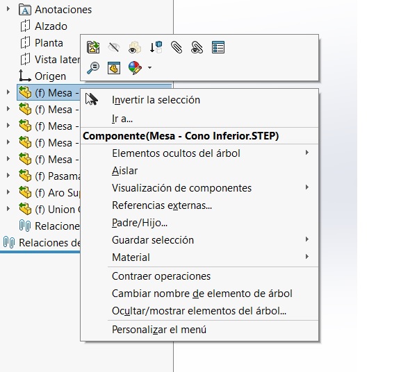

    En la fotografía que os adjunto, como veis es el ensamblaje que yo mismo he generado. Al importarlo como STEP, me reconoce las piezas, pero individualmente, no puedo abrirlas. La pregunta es ¿porqué?

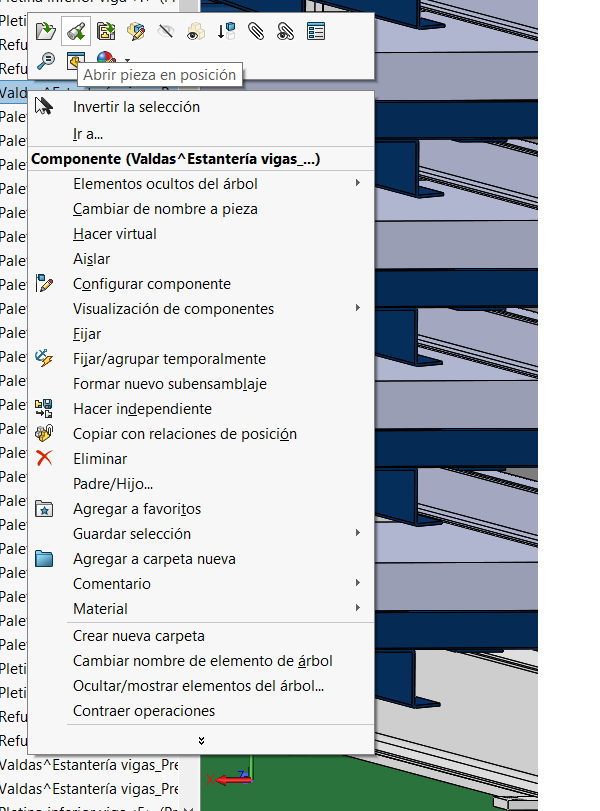

    Una vez hecho eso, al importar un STEP al programa, cada pieza se convierte en un sólido independiente, pudiendo abrirlos de manera individual, para editarlos. Si os fijáis en la imagen de abajo, lo que tengo abierto es un proyecto de un ensamblaje, y me deja usar la función "abrir pieza en posición". Lo que permite la edición individualmente.
