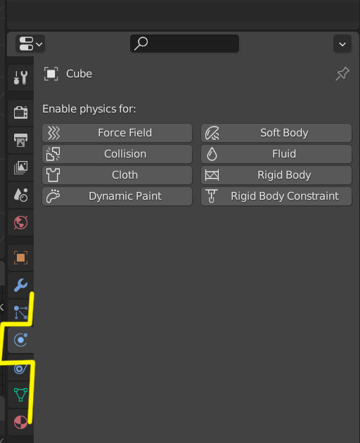

    Cuando dices que se mueve, ¿a que te refieres, que sigue un camino? o simplemente que se cae por su peso.
    Si se cae por su peso puede ser que tenga alguna física puesta.
Nombre: cae.jpg
Visitas: 742
Tamaño: 61.2 KB

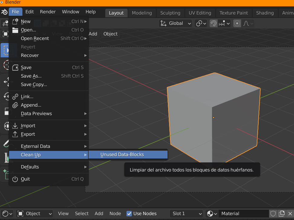

    Cuando la borres, haz un FILE > Clean Up > Unused Data Block
Nombre: data.jpg
Visitas: 780
Tamaño: 225.5 KB
    Si borras algo, como por ejemplo una animación o un material, sigue estando en memoria del .blend
    Es por seguridad.
    Si con eso no se arregla, no se que pueda ser... tendrías que subir el archivo para verlo.
