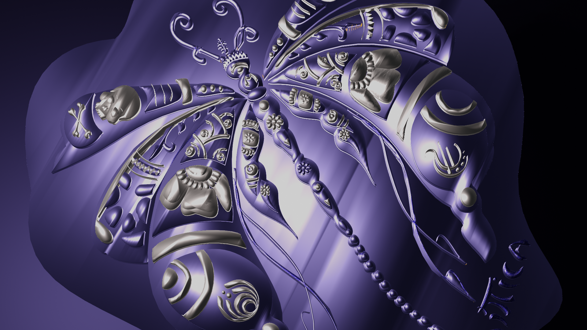

    Mi IAE dice que soy artesana, pero yo siempre me he considerado creativa. Manejo el CorelDraw desde hace años, y desde septiembre del año pasado me he propuesto a aprender diseño 3d con la intención de hacer mi propias piezas para los complementos de mi marca MÍTTICA. He empezado por intentar hacer hebillas, y a estas alturas ya he hecho alguna trasladando los archivos de Corel en SVG a Blender. Pero hasta ahora, aunque en el render dale todo muy bonito y espectacular, al pasarlo a STL para impresión pierde todo el glamour. Espero con vosotros aprender a dárselo.

    Pues que he hecho un montaje con 4 capas de archivos a base de SVG hechos desde Corel. Los extruyo, los monto a distintas alturas y clico en el Shade Smooth. Esto hace que los bordes se redondeen y le de un aspecto de repujado sobre el metal. Pero al pasarlo a stl esos bordes pierden el redondeo y solo se ven capas planas superpuestas. A ver si consigo subir unas fotografías y lo ves. Gracias por el interés. Mucha Salud.

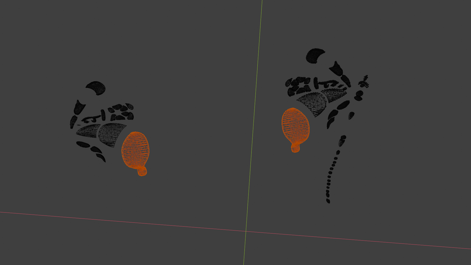

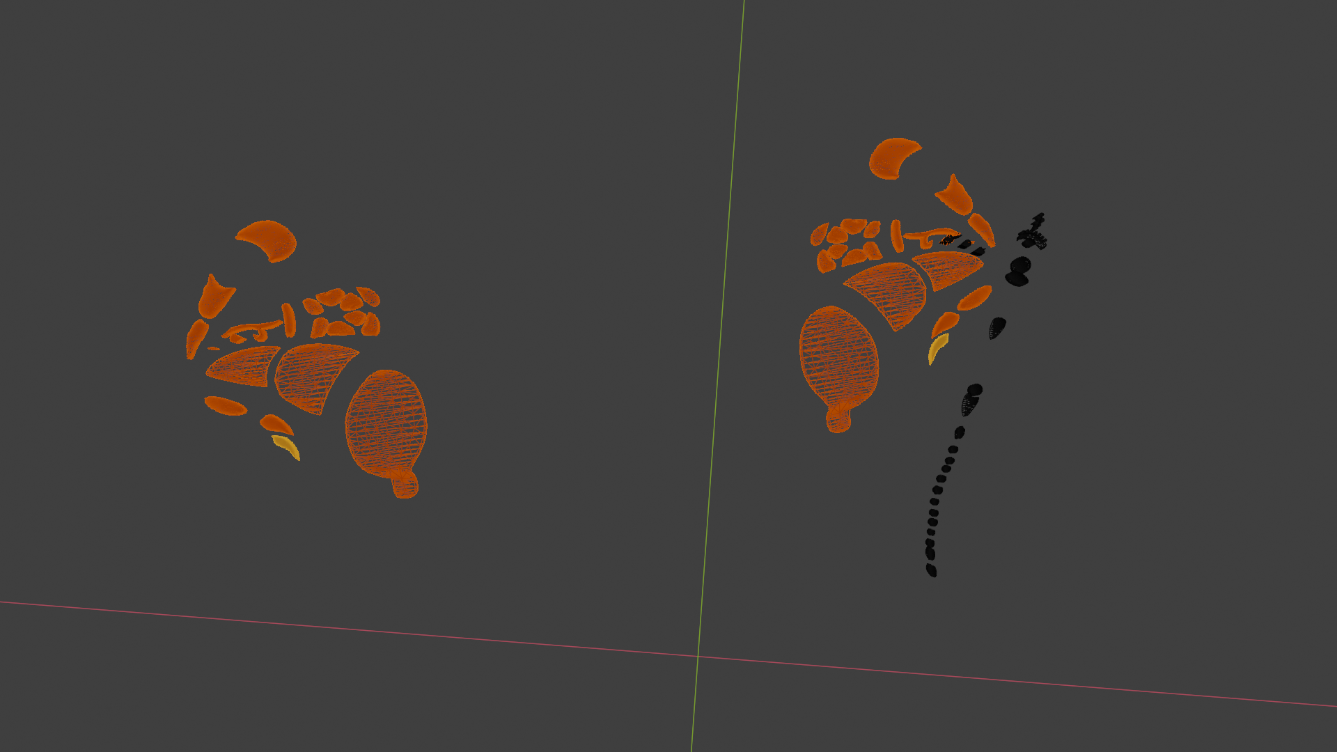

    En primer lugar me he descargado l versión 2.91.2, por probar si se me había bloqueado algo sin saber, pero parece que tampoco. El duplicado lo he hecho con el modificador Mirror, y directamente me salen vinculados. He seleccionado todos los objetos en MO y clicado en CTRL + J, por lo que los ha unido en uno solo. Luego en M E sí que me ha dejado clicar uno solo, pero al pulsar P Selección, lo único que hace es cambiar el color del objeto seleccionado, pero siguen vinculados. Para intentar darle curvatura a los bordes le he intentado con el Solidify, pero lo que hace es engordarme el OBJ. También he probado el Bevel, pero lo que hace es quitarle al OBJ, la geometría que le había añadido con el Dyntopo. Así ando, que no me muevo
    Bueno, sí, he dado un pasito para atrás, porque ahora no funciona el Alt para desplazar por la pantalla.
