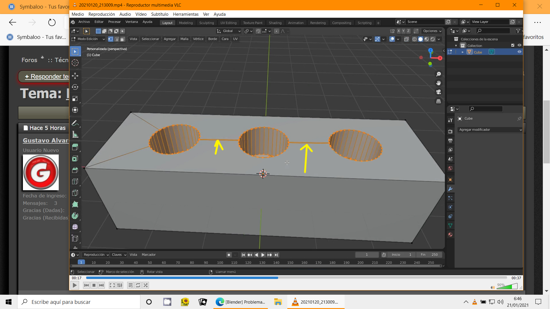

    Hola a todos una consulta tengo este problema que muestro en el video creo que hay que limpiar la cara para lograr un biselado correcto como muestro en una captura de pantalla. Muchas gracias como siempre. Saludos.

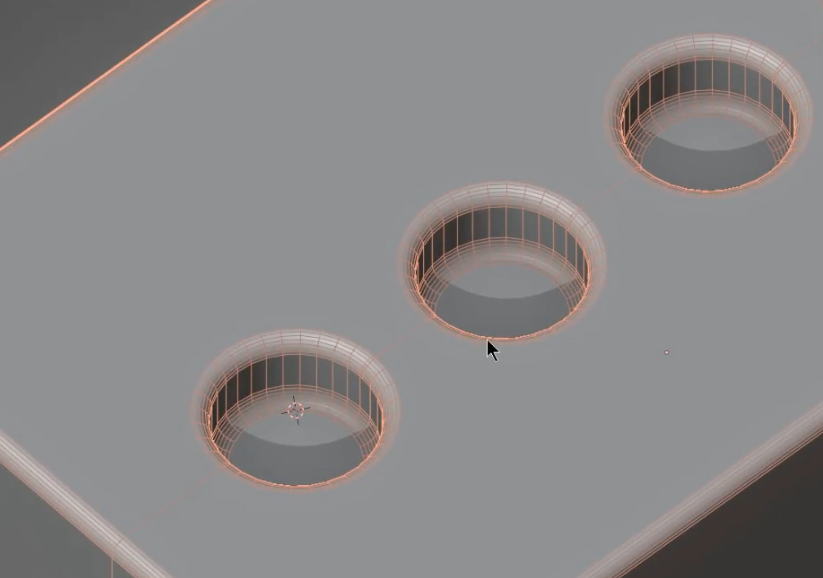

    Las booleanas dejan unos objetos muy deformados y mala poligonización.
    A parte, en el vídeo, estas haciendo Bevel de las aristas centrales y eso también te deforma la pieza.

    Subo un vídeo de como lo haría yo.
