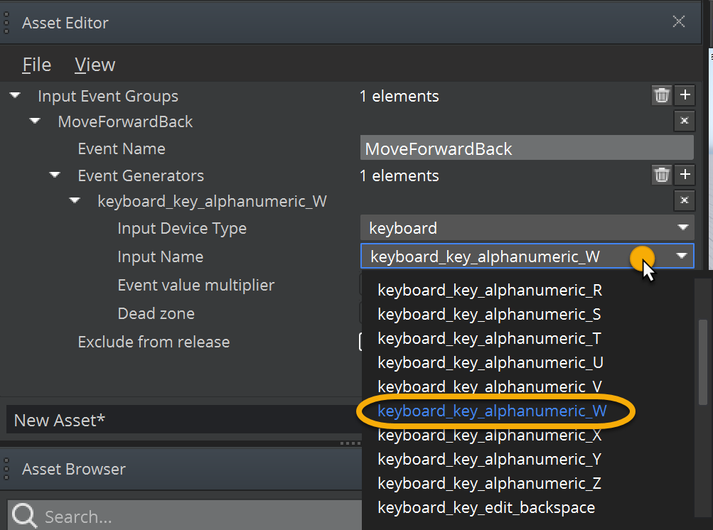

    Selecciona el tipo de dispositivo de entrada del teclado en el archivo de enlace de entrada.
    Haces clic en la lista desplegable junto a Input Name y selecciona la opción keyboard_key_alphanumeric_W para asignar el movimiento de la esfera hacia adelante.
Nombre: asset-editor-07.png
Visitas: 153
Tamaño: 83.8 KB
    Selecciona una entrada de pulsación de tecla específica para mover su Esfera hacia adelante.
