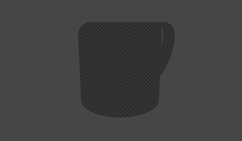

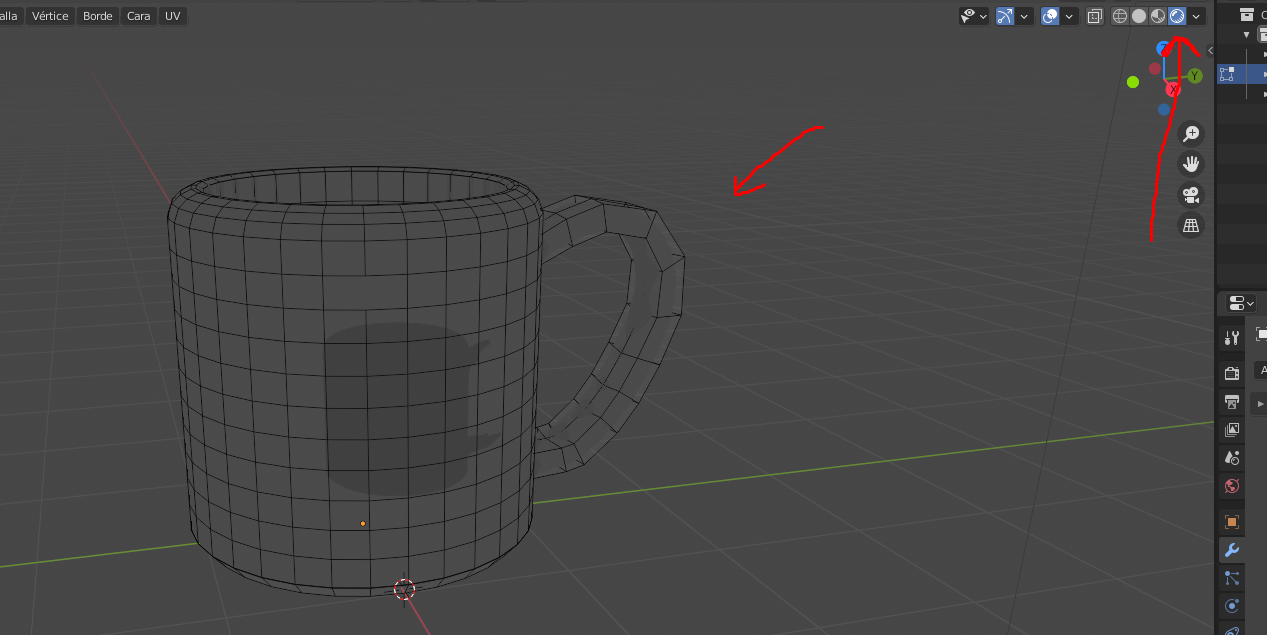

    Buenas, quería pedir ayuda con un problema que tengo con Blender. Resulta que la opción "Sombreado a la vista" no funciona, muestra la figura que modelé en color gris y al rotarlo se superpone con otra figura más.

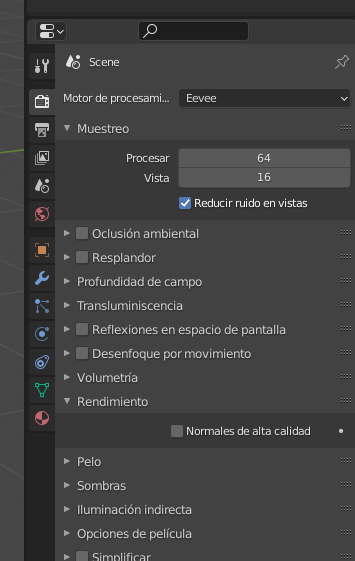

    Busqué en múltiples foros y es un problema común, probé con las soluciones a esos problemas pero en mi caso no funcionó ninguno de ellos. Hace poco empecé el hábito de modelar y probé reinstalando el programa, activando la opción "Normales de alta calidad" e instalando la última versión de mis controladores para mi gráfica. Nada funciona.
    Les dejo las imágenes de lo que me muestra al renderizar y demás, espero me puedan ayudar. Cualquier consulta las responderé si lo necesitan.
    Quiero aclarar que tengo una gráfica AMD RX 570 4GB, y un procesador Ryzen 5 2600. La versión del Blender es el 2.91.0, y la versión del controlador AMD Radeon Software es el 20.12.1.

    Supongo que pasa eso por la gráfica. Ya son varios que lo han comentado.
    La solución que daba uno de ellos, es volver a los drivers antiguas de Radeon (cosa muy rara, pues siempre suele ser al revés). Tal vez las AMD todavía no están adaptadas a la configuración de Blender.
    De todas formas le falta a la escena una luz y yo probaría a cambiar a Cycles, para ver si existe el mismo problema.
    Prueba con una luz SUN a valor 2.0
    Lo de la otra imagen con transparencia creo que debe ser que has utilizado el compositor de nodos, por lo menos lo parece.
