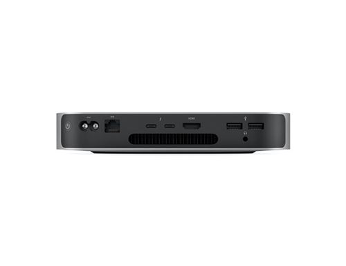

    Estoy haciendo la parte trasera de un ordenador y me encuentro con este problema.
Nombre: 1520-4.jpg
Visitas: 515
Tamaño: 7.2 KB
    Me es imposible modelar esta parte por la cantidad de detalle que hay que añadir, siempre se me rompe la malla haciendo imposible que me quede lisa.
    ¿Existe alguna manera?

    Yo empezaría por la parte difícil y luego ya se trataría de simplificar caras.
    Si te pones en vista frontal y el plano mirando a cámara no deberías detener problemas.
    Un ejemplo rápido y sin mirar caras, eso se puede arreglar después un poco uniendo vértices (si no te importan los triángulos.

    Haz lo básico, siempre manteniendo loops completos, es decir, créalo todo con formas cuadradas o rectangulares pero creando loops completos, a partir de ahí añade un TurboSmooth (o como se llame la opción en Blender) los cuadrados pasaran a ser círculos, después debe haber alguna opción para mantener ciertas aristas rectas, marcarlas como Hard o añadir unos loops muy pegados en aquellas aristas que te interese tener rectas, todo se redondea con el Smooth, haciendo esto deberías tener terminado el modelo en poco más de media hora, contando con que no lo hayas hecho nunca.

    Algo tan básico no se me había ocurrido
    Gracias a ambos.

    Al final pude resolverlo, pero la solución de endurecer el pliegue de los bordes tampoco funcionaba porque también estropeaba la malla.
