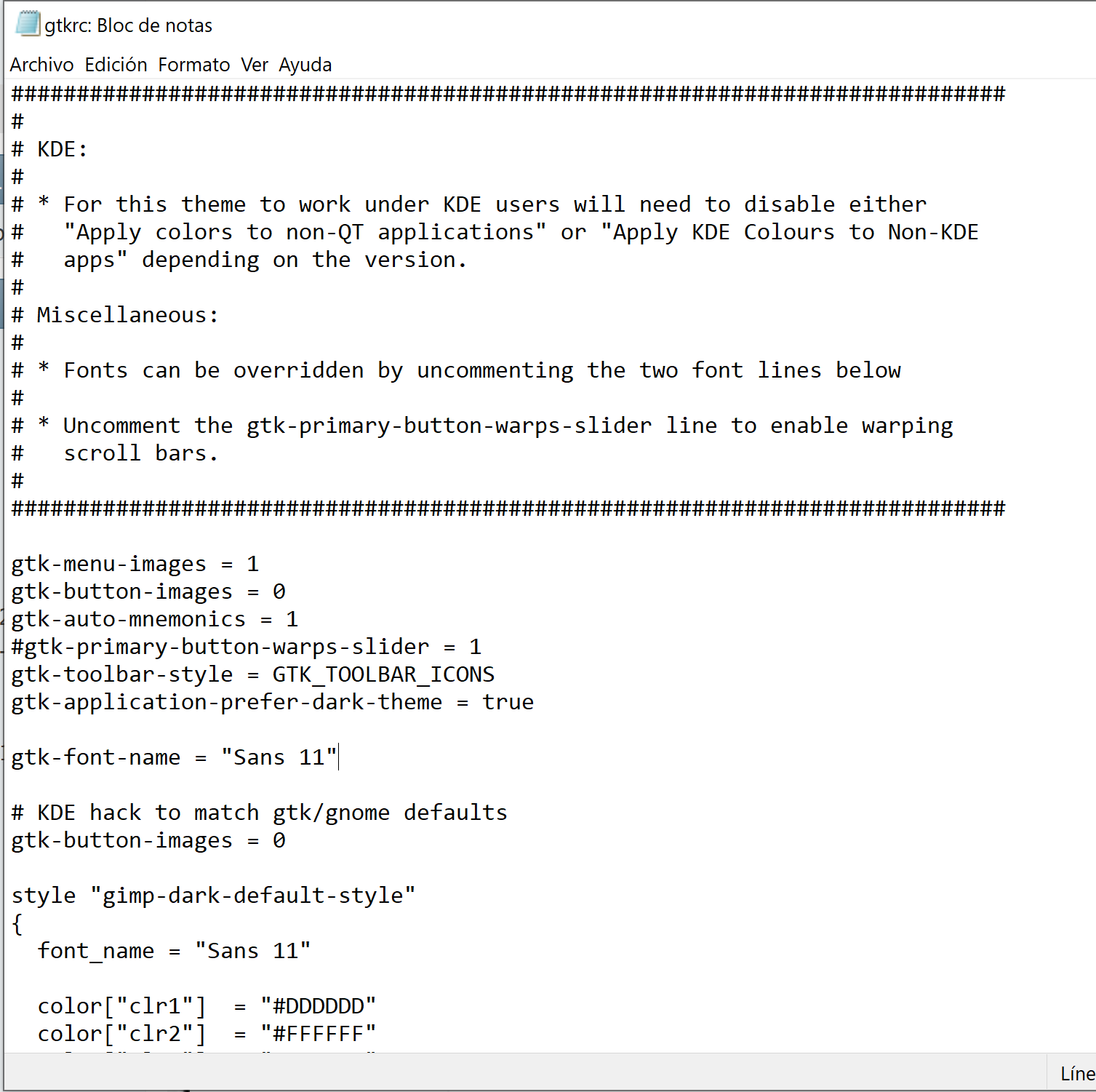

    He probado a modificar directamente el archivo y ha funcionado perfecto, lo único que he modificado dos líneas, ya que en el propio documento parece que insta a hacerlo así:
Nombre: gimp font.PNG
Visitas: 499
Tamaño: 85.8 KB
    Ahora miraré de aumentar los íconos como comentaba también Solimán. Lo dicho, gracias a ambos. Es una pasada como domináis de todo esto
    38,225
    Cita Iniciado por AGB Ver mensaje
    He modificado dos líneas, ya que en el propio documento parece que insta a hacerlo así:
Visitas: 499
Tamaño: 85.8 KB
    También vale, sí, me alegro de que lo hayas solucionado, es algo que debería estar más a mano, pero mientras lo cambian.
