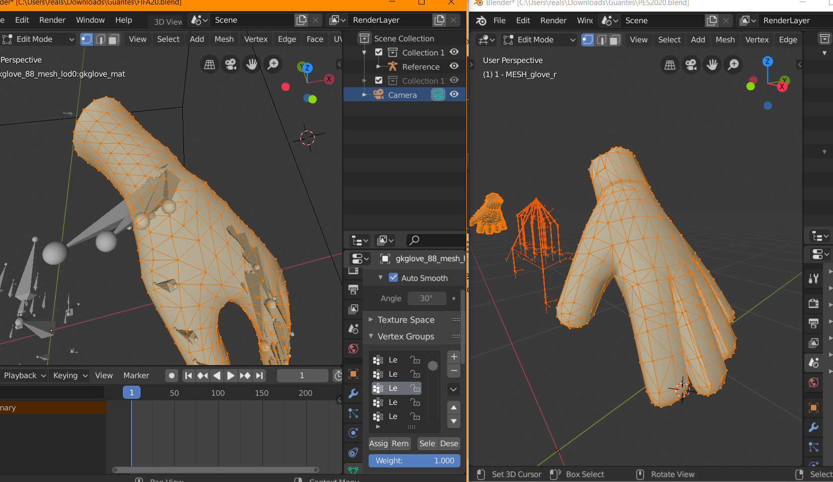

    Bien, estoy intentando convertir el modelado de los guantes/botas del videojuego PES2020 (mucho más detallado) a FIFA20.
    Lo primero que pensé fue hacer ShrinkWrap del objeto referencia (PES2020) al objeto que quiero editar (FIFA20), pero al haber tantos Vertex Group no funciona correctamente. No se si debo hacer alguna partición del objeto referencia (PES2020) y de qué manera.
    No sé si eso puede llegar a funcionar o si es posible coger el modelo bueno (PES2020) y asignarle cada Bone (Vertex Group). Esa es la duda, si es mi modelo de FIFA20 el que tengo que remodelar o si es posible traer el de PES2020 y hacerlo funcionar en la armature de FIFA20. La mano está modelada de diferente postura en PES y FIFA, imagino que eso afectará.
    Como he comentado, he visto videos de este apartado de armatures, bones, y demás pero no termino de aclararme para saber qué método puede ser el mejor. Pero imagino que remodelar el objeto original será el más fiable y el que menos errores de.
    Adjunto imágenes. Los modelos de los guantes están adjuntos.
    Espero haberme explicado suficientemente bien. Gracias de todas formas y un saludo.

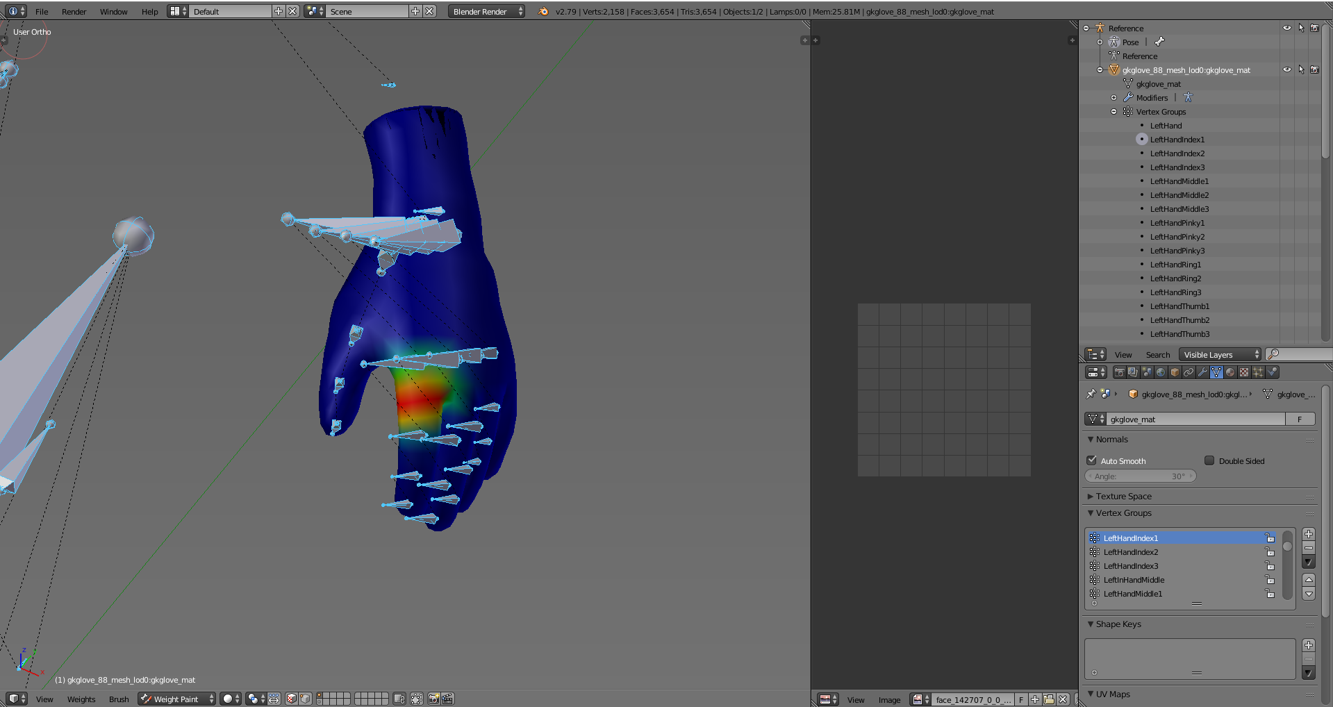

    Encontré esto en reddit y parece que tenían la misma duda que yo. Empezaré a hacer pruebas. A ver qué tal.
    Copy bone weights to another object
    Q: I have a character who is rigged. I have shoes for the character that are a separate model I imported in. The character's feet and the shoes are similar in size and proportion. Is it possible to copy the bone weights from the feet to the shoes?
    A: Yes you can project weights/vertex groups from one mesh to the other:
    • Select your base mesh (human)
    • hold [shift] and select your second mesh (shoe). Both should now be highlighted slightly different colors (human:orange, shoe: yellow)
    • Enter Weight paint mode. Change [Object mode] to [Weight Paint]
    • Go to 'Weights'>'Transfer Weights' from the menu to the left of [Weight Paint]
    • A context menu should of opened up in your Tool shelf to the left. If your tool shelf is not visible, move your mouse over the 3D viewport and press [T].
    • For 'Source Layer Selection:' change [Active Layer] to [By Name].
    • change 'Destination Layers Matching:' from [Active Layer] to [All layers] This tells it to not only transfer the weights of the currently active vertex group, but instead look at all vertex groups by name and transfer them over.
    • Your shoe should now have weights. Give it an 'Armature' modifier so it knows which Rig to follow.
      edit: if your human mesh object is parented to your armature, you'll also want to parent the show. If the shoe moves unexpectedly when parenting, remove the parent, click on the armature, go into [object mode] and press [ctrl]+[A] and apply the scale/location/rotation to the armature. Now the parent should work as expected.

    Estoy mirando y la diferencia entre los dos guantes es solo de un trocito que tiene de más.
    Eso se lo puedes modelar directamente en el FIFA20 y no te va a dar más quebraderos de cabeza.
    Además el PES2020 tiene el guante con un corte que no creo que sea bueno.
