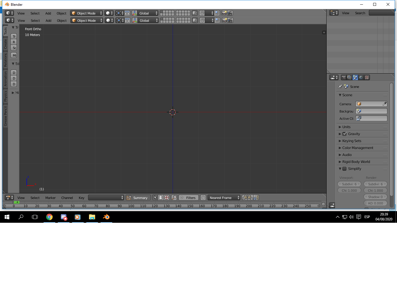

    Hola que tal, soy nuevo en este foro y necesito ayuda. Estoy usando la versión de Blender 2.83. Me pongo a modelar lo más bien guardo el archivo solo para darme cuenta que al abrir el archivo de nuevo aparece todo desordenado y no aparece ni mis personajes ni nada. Alguien que sepa, me puede dar una mano?
    Porque la verdad que esto me está frustrando bastante y no encuentro este bug por ningún lado. Les agradezco. Saludos Alucard26.

    Por lo que veo en la imagen es que lo has abierto con Blender 2.79
    Y eso te debe dar error y no sale nada.
    Si tienes instalada la 2.79 oficial, desinstalala e instala la 2.83, así cuando abras un blend ya te lo abrirá con esa nueva versión 2.8 o superior.
