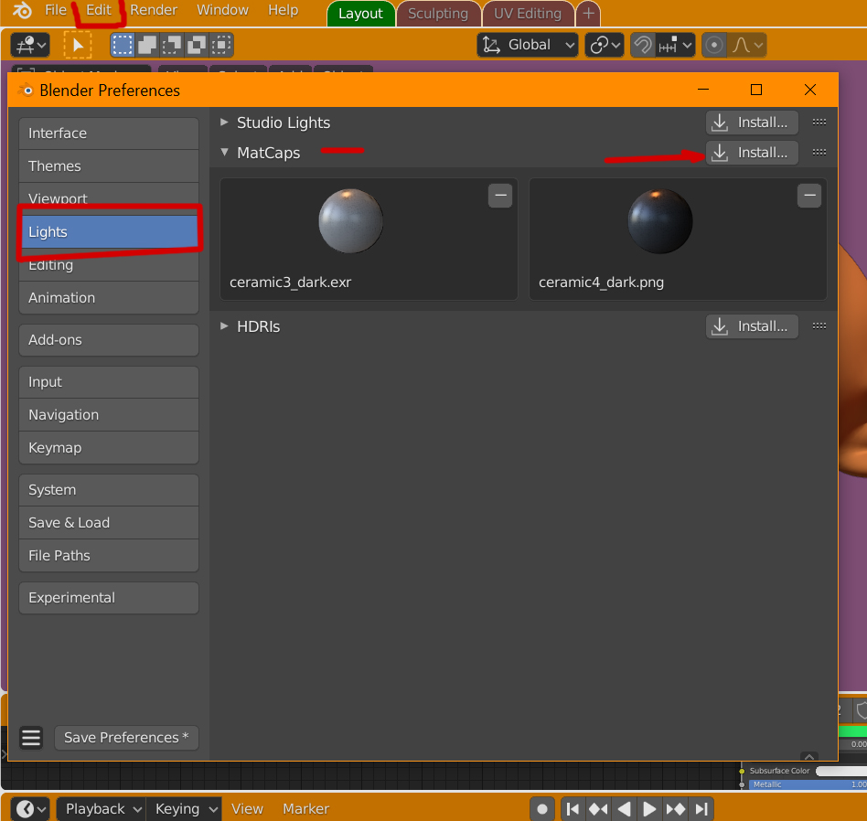

    Hola a todos, he intentado buscar pero no encuentro nada claro. ¿Hay alguna web de vuestra confianza de la que se puedan importar Matcaps distintos a los que vienen en Blender 2.8?
    Me estoy aficionando a jugar mucho con los Matcaps mientras moldeo y me está gustando el resultado.
    Si es así, ¿Cómo se deben importar al programa?

    Para instalar un Matcap.
Nombre: matcap.jpg
Visitas: 497
Tamaño: 264.0 KB
    Pero ves con cuidado, que no sé si esta parte está ya terminada, igual luego te tira un error.

    ¿Y alguna página de confianza? Mil gracias Solimán.
