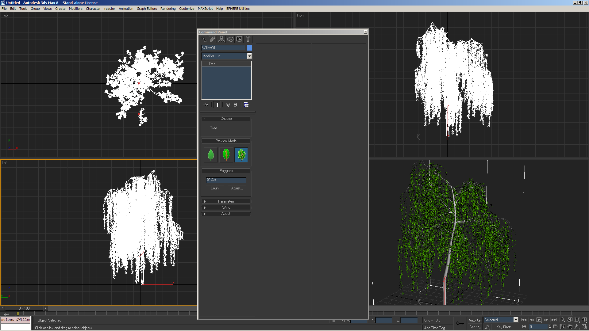

    Luego el modelo es guardado con una extensión propietaria de Onyx, y gracias al plugin instalado en 3dsmax, que en sí es un translator, se importa el modelo ya creado y guardado previamente.
Nombre: Screenshot - 01_01_2009 , 02_21_57 a_m.png
Visitas: 80
Tamaño: 283.2 KB

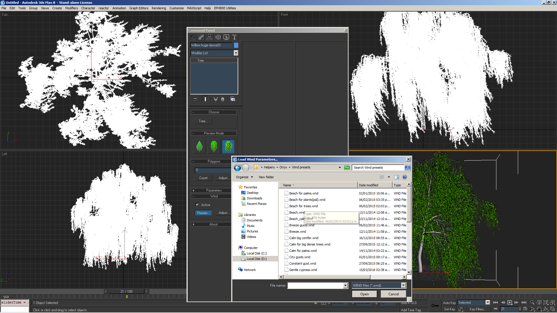

    Luego dentro de la UI del importador se le pueden ajustar densidad de malla, densidad de número de hojas, etc. E incluso (y esto es por lo que amo Onyx) se puede activar viento, y su movimiento es ABSOLUTAMENTE natural!
Nombre: Screenshot - 01_01_2009 , 02_26_58 a_m.png
Visitas: 99
Tamaño: 340.5 KB

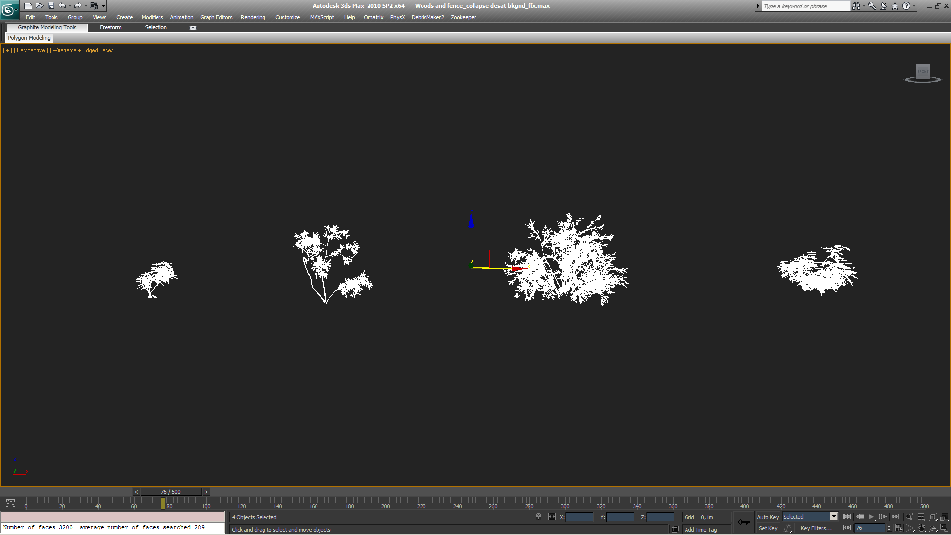

    Agregué algunos arbustos también hechos con Onyx
Nombre: Screenshot - 01_01_2009 , 02_51_55 a_m.png
Visitas: 81
Tamaño: 58.1 KB

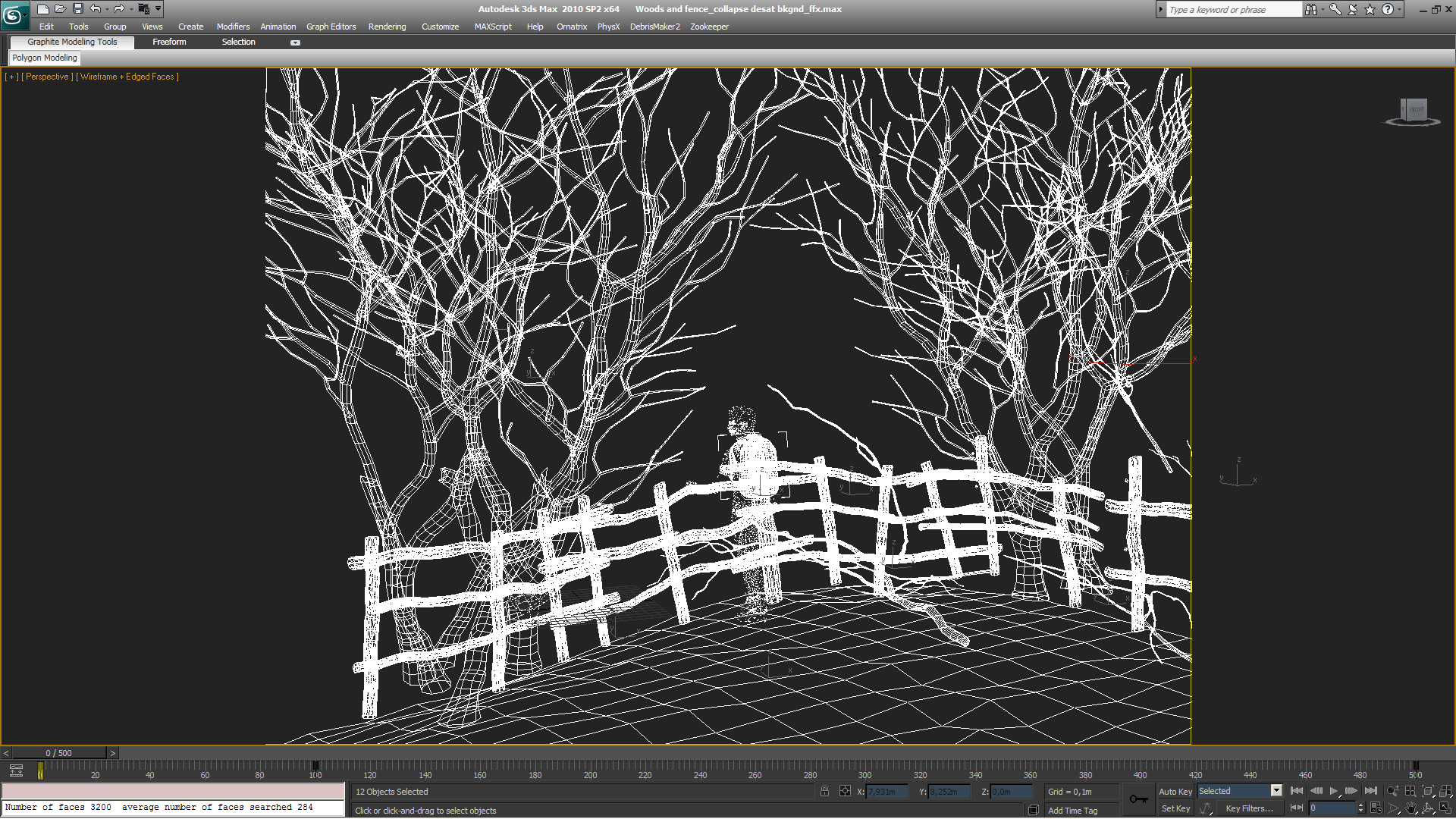

    En primer plano puse manualmente instancias proxy del árbol para poder controlar bien donde se ubicaron.
    Y entre ellos les agregué estos árboles sin hojas para reforzar los troncos y agregar ramas secas
    Las hice con GrowFX ya que permite MetaMesh (superficies suavemente unidas)
Nombre: Screenshot - 01_01_2009 , 02_58_02 a_m.png
Visitas: 104
Tamaño: 193.8 KB
    Las ramas más los proxis con MultiScatter
Nombre: Screenshot - 01_01_2009 , 02_58_43 a_m.png
Visitas: 89
Tamaño: 519.2 KB

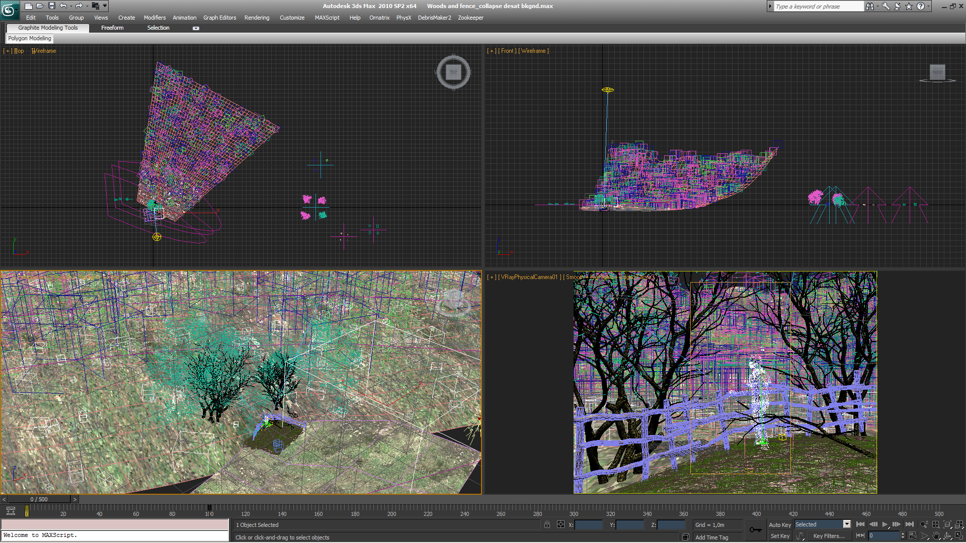

    Vista general de la escena completa
Nombre: Screenshot - 01_01_2009 , 02_31_21 a_m.png
Visitas: 93
Tamaño: 1.08 MB
