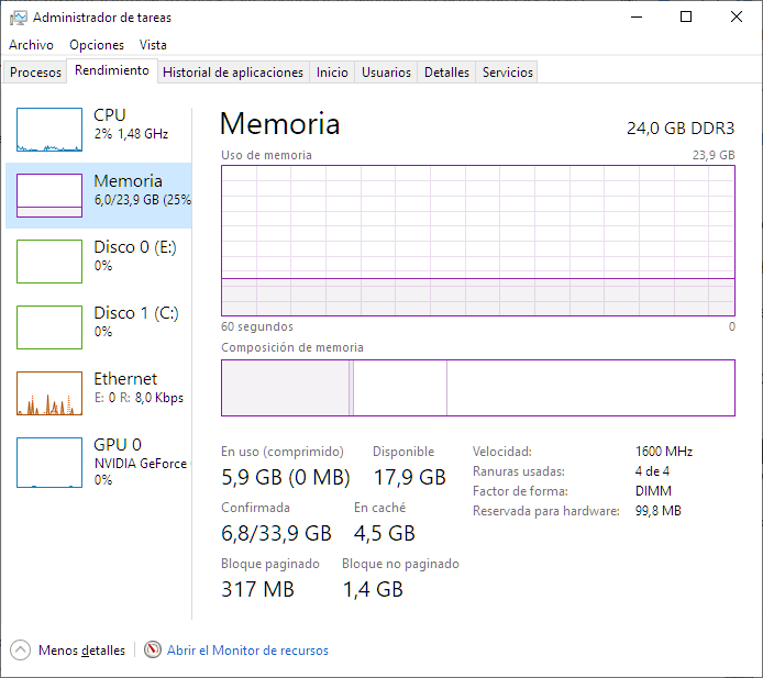

    Exacto. Es tal y como te comentan los compañeros.
    Sólo añadir que si quieres saber cuánta RAM estás utilizando puedes utilizar el Administrador de tareas de Windows, en la pestaña de Rendimiento, en Memoria.
