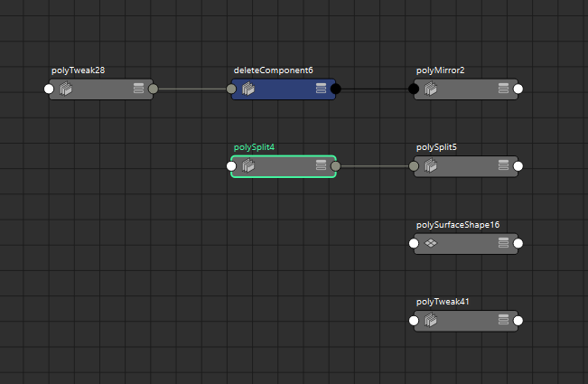

    No sé si soy yo que estoy haciendo mal, pero me sale el editor de nodos así.
Nombre: 4ba985e5c854687f1126d400560efecb.png
Visitas: 991
Tamaño: 23.6 KB
    29,319
    Haz una prueba, guarda el proyecto con otro nombre, por ejemplo "nombre_de_archivo_backup", cierras Maya, inicias Maya de nuevo y cargas el archivo original dónde tienes el problema, vas al editor de nodos y borras ese PolySplit, guarda el proyecto, cierras y abres de nuevo el original, a ver si te aparece esa malla perdida. Es que creo que el problema puede venir de ese nodo. Si no, no se me ocurre de donde puede ser.
    El hacer un backup del proyecto con otro nombre, es solo para que en caso de pérdida total del proyecto con el nombre original, puedas tener siempre ese backup antes de hacer estas pruebas. Un saludo.
