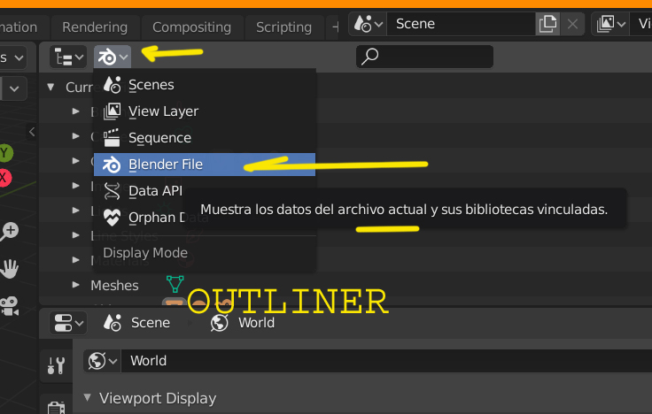

    Es que estás con una versión antigua.
    En esa versión es OUTLINER > Blender File

    En esas versiones no funciona lo de DELETE (borrar)
    En teoría, los materiales o partículas que no usas, al cerrar Blender y volverlo a abrir se borran.
    Hay una opción en el Outliner que se llama Orphan Date y luego el botón Purge All que borra los que no se están utilizando.
    Puedes bajarte la última versión que es la 2.82a https://www.blender.org/download/.
