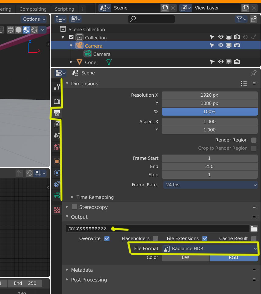

    Para crear el HDR:
    En las propiedades de salida (Output Properties) pones un nombre en una carpeta para guardar la imagen del render y la opción de formato de salida en Radiance HDR
Nombre: hdr_01.jpg
Visitas: 2371
Tamaño: 231.8 KB

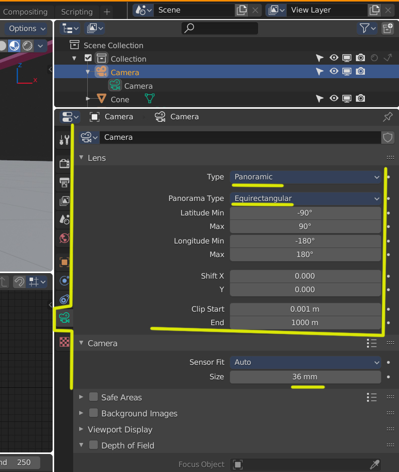

    Luego seleccionas la cámara y pones los valores de Panoramic y Equirectangular y el size creo que ya sale a 36mm
Nombre: hdr_02.jpg
Visitas: 1956
Tamaño: 217.0 KB

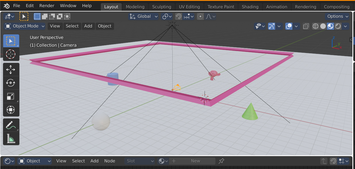

    Un ejemplo sencillo para ver la escena y el resultado.
    Recordar que se renderiza desde el centro de la cámara.
Nombre: hdr_03.jpg
Visitas: 1949
Tamaño: 373.4 KB

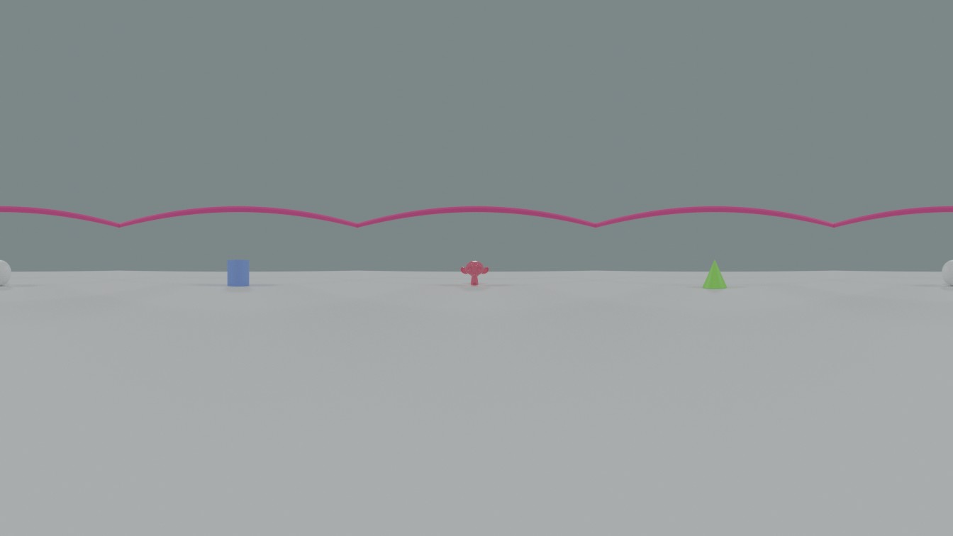

    En este caso he hecho el render con formato JPG pues el formato HDR no se ve normalmente en los visores, a no ser que lo abras con Blender o algún programa especial para abrir imágenes HDRi
Nombre: hdr_04.jpg
Visitas: 1922
Tamaño: 29.7 KB

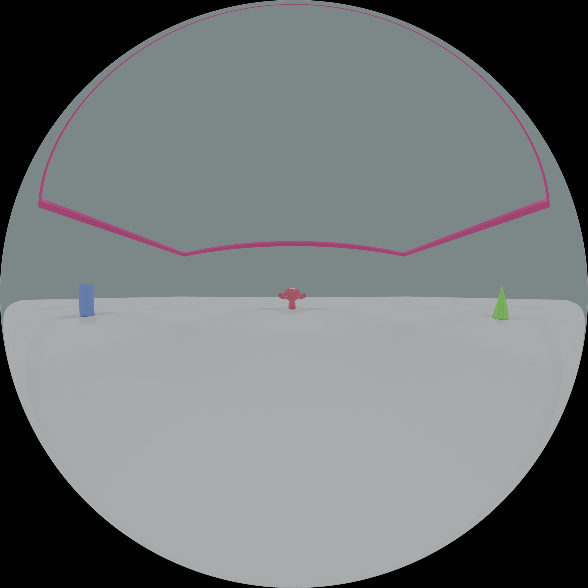

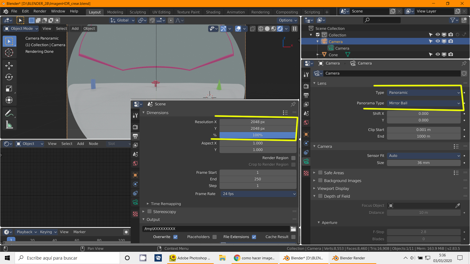

    Y si quieres que la salida en vez de ser Equirectangular, sea en forma de esfera (Mirror) tiene que poner valores de Output que sean iguales, por ejemplo 2048*2048
Nombre: hdr_05.jpg
Visitas: 2099
Tamaño: 609.4 KB
Nombre: hdr_06.jpg
Visitas: 1814
Tamaño: 138.6 KB
