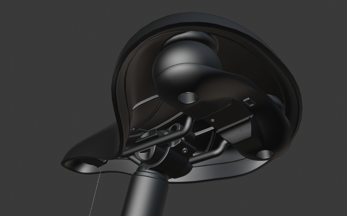

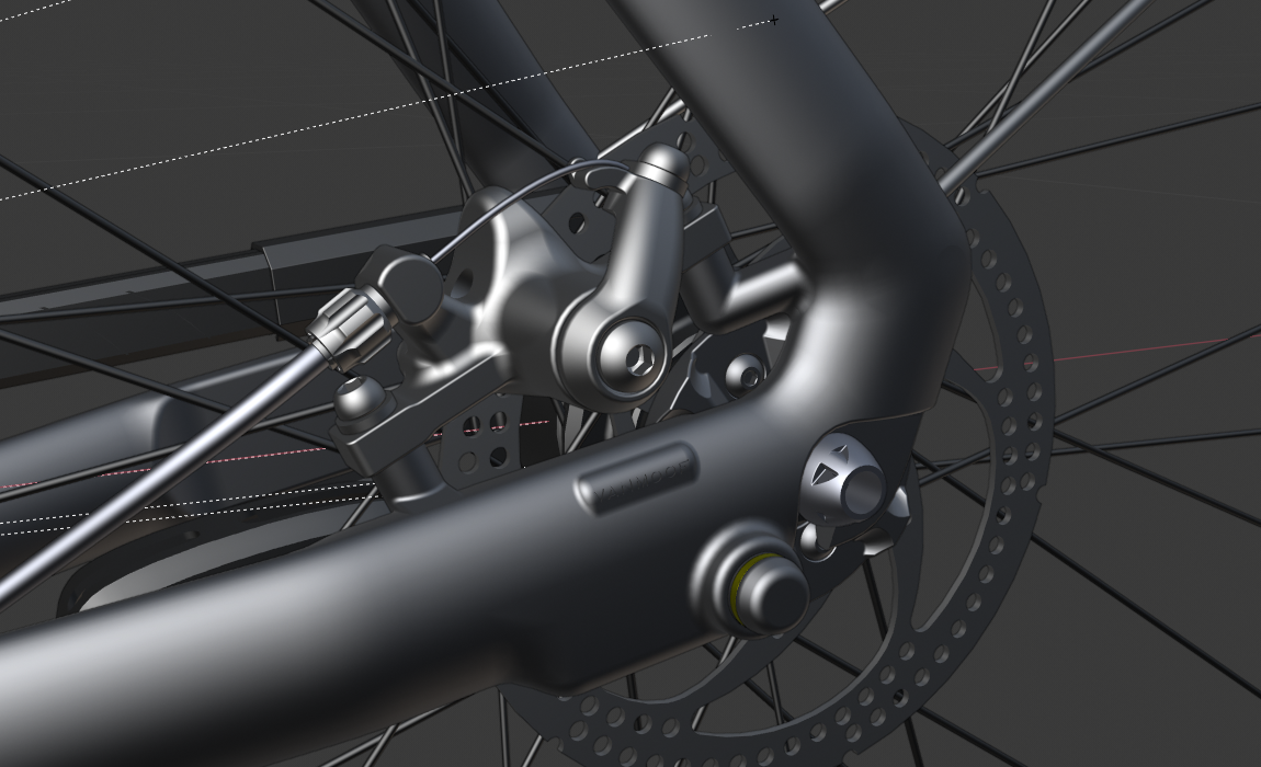

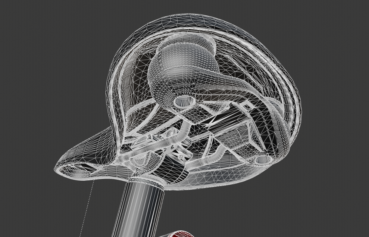

    Yo no tengo mucha experiencia con lo que comentas, pero he tenido que hacer un par de proyectos con modelos provenientes de CAD (de un archivo STEP concretamente), y lo que mejores resultados me ha dado a la hora de exportar a polígonos ha sido exportar como FBX desde Autodesk Fusion 360. Aquí un ejemplo. Se puede usar perfectamente para render tal cual está la malla. Obviamente la topología es un desastre, pero los reflejos y las transiciones se ven perfectas, y si hay algún fallito se soluciona facil.
