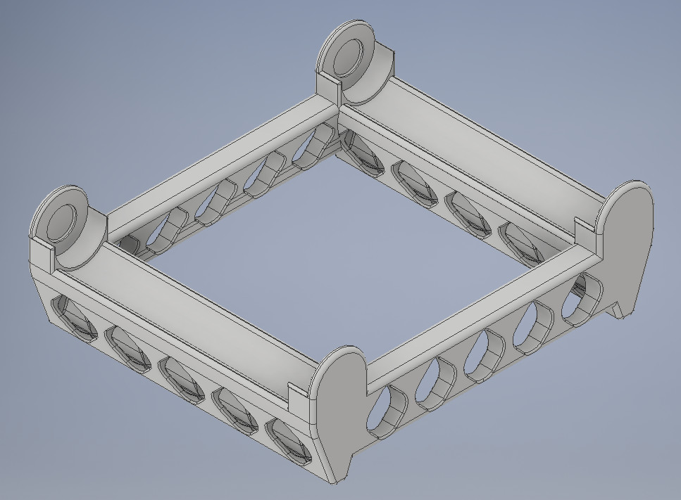

    De todas formas, estoy imprimiendo otra base usando dos rodillos como estos para ponerla encima de la mesa y que el hilo entre frontalmente en vez de tener que girar 90º.
