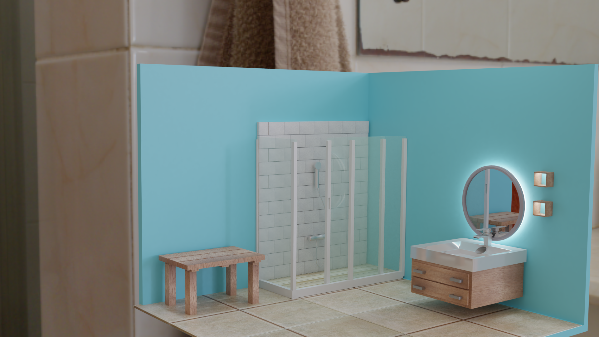

    Estoy aprendiendo Blender, al principio me iba fluido, ya que solo modelaba.
    Ahora como también aplico texturas, y fondos hdri, al no tener grafica dedicada veo que me va lento, también veo que en ocasiones me marca que gasta de pronto 260 megas de ram y en ocasiones sube a casi 1 giga o más, siendo la misma escena, pero cuando grabo el fichero vuelve a bajar la utilizacion de memoria ram, no se a que es devido.
    De todas formas tengo un procesador i7 8700k y 16 gigas de ram, aunque en la escena me va lento solo ocupa en el peor de los casos 1 giga, no entiendo si tengo suficiente memoria el porque se traba.
    La escena tiene 3 luces, y varios materiales imitando espejo y translucidos mampara de baño.

    al creador del tutorial tiene grafica dedicada una gtx 1070 y también le va lento, normal que a mi sin grafica se me trabe más, pero a el con esa grafica que tiene 6 gigas creo que le deveria ir bien. NO hice la parte de las fisicas de la ropa, ya que lo hare en otro Blender aparte para que no se trabe tanto.

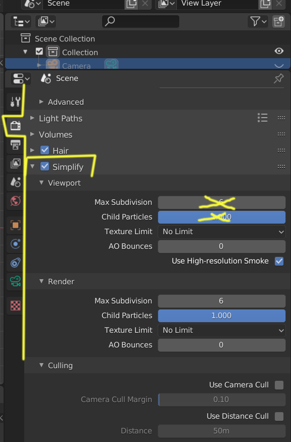

    Se puede poner el Simplify, para que por ejemplo los objetos que tengan subdivisión solo se vean en pantalla sin el o con el nivel que tu quieras, si hay partículas, lo mismo, se puede limitar el tamaño de la textura, los rebotes de luz.

    Y trabajar siempre estando en la vista Solid o en todo caso Look Dev, pero nunca ponerse en Rendered, pues eso consume mucho de la gráfica.
    Y también pues esconder objetos desde el Outliner para cargar menos la escena.
    Y supongo que algunos trucos más que habrá.
