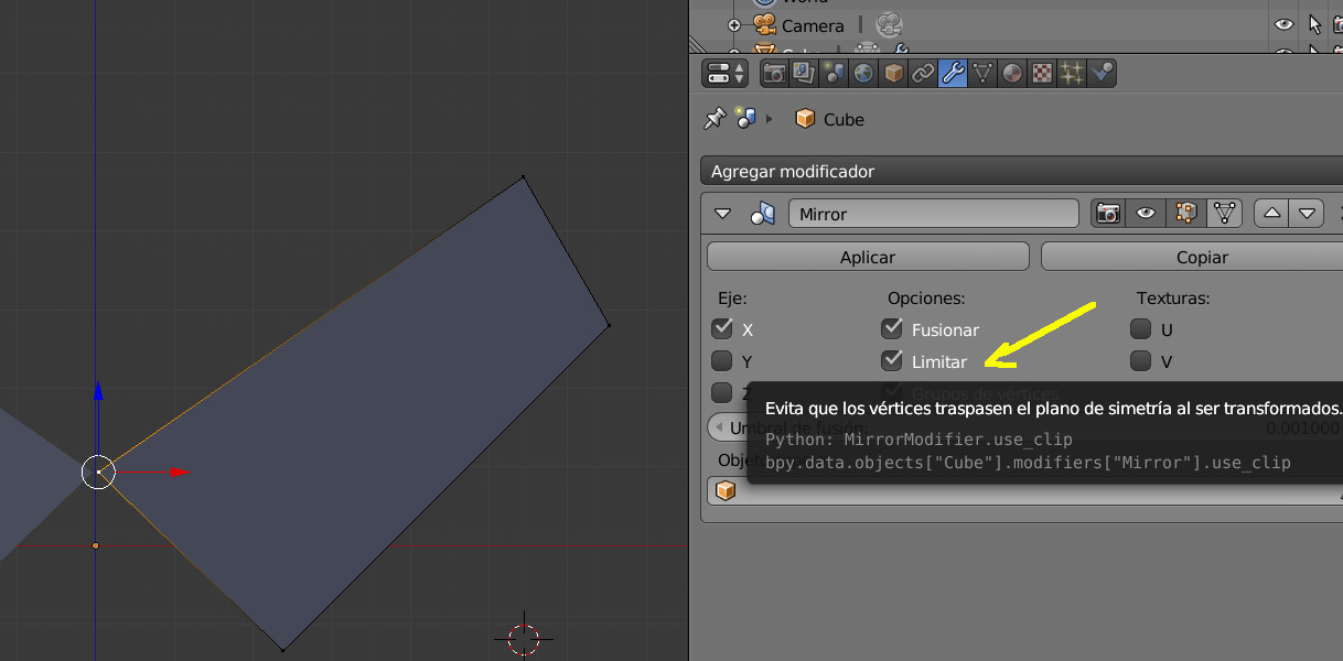

    En Español es Limitar y lo que hace es que une los vértices cuando se juntan en el centro no dejando moverlo más, aunque en realidad debería de funcionar cuando lo separas.
Nombre: limitar.jpg
Visitas: 1046
Tamaño: 83.8 KB
