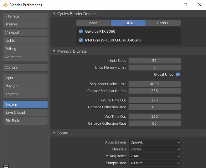

    Yo renderizo por GPU en cycles, y en preferencias te deja marcar la CPU y GPU ¿esto es realmente para usar la potencia del cpu+gpu para render? Yo lo he probado y no noto ninguna mejora, me va más rápido indicando únicamente la GPU.

    Puede haber mejora o puede no haberla. Depende mucho de la escena y sobre todo de la CPU. Si la CPU es potente en relación a la GPU habitualmente reduce los tiempos de render, pero si es una CPU poco potente lo normal es que haga cuello de botella.

    Supongo que si me hace cuello de botella la CPU pero tampoco es tan vieja no sé, pero ya te digo el mismo render cpu+gpu me tarda 7:19 minutos, y solo por GPU 1:11min, la diferencia es notable.

    Una cosa que también influye mucho es el tamaño del tile. Para CPU es importante que el Tile size sea de 16 o 32 como mucho. Es cuestión de ir probando.

    Haz varias prueba, una solo por procesador y otra solo por grafica. y otra combinada.
    Por tarjeta grafica aumenta los tiles, y en procesador baja los tiles.
    Pon los tiempos a ver que te da, poniendo los tiles.
