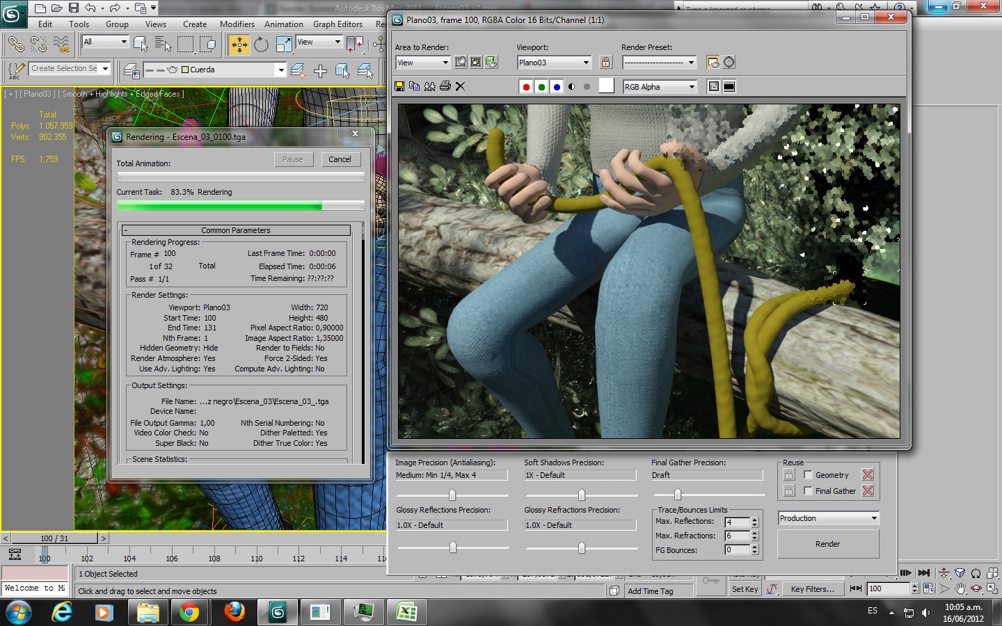

    Buenos días. Tengo un enorme problema, necesito renderizar 1089 frames y un solo frame se me está demorando 12 horas aproximadamente y esto es un horror. El escenario es un exterior con un dayling, los estoy sacando en Targa y usando Render Elements y Mental Ray. La verdad no se mucho sobre render y debe haber alguna forma de optimizarlo y reducir el tiempo tan largo que está tomando.

    Lástima que en tu captura la ventana de render se detiene justo ocultando scene Statistics, datos que dan alguna pista.
    Deberías mostrar el panel renderer, especialmente si estas usando materiales Arch & Design.
    Aparte. ¿tienes Excel abierto? ¿y te quejas de que va lento?
    Cuando hago renders en general tomo recaudos cómo hacer que max sea la única aplicación abierta. Aparte quitándole la decoración Aero a Windows y tweakeando otros muchos parámetros del sistema, puedes lograr valiosos minutos extra para tu render. Googlea optimize system memory para más datos.

    Eso es Mental Ray, ¿no? Podrías poner una captura de tus valores de FG y de sampleador?
