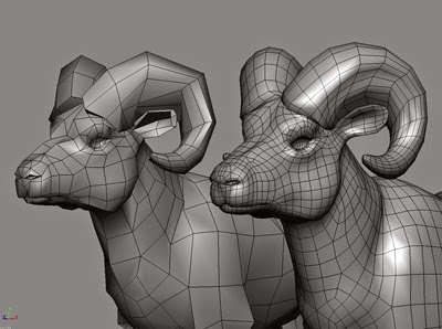

    Sobre el Low Poly, hay que decir varias cosas.
    Una cosa es que quieras crear un personaje con mucho detalle, y luego hacer uno con baja poligonización, ponerle unos mapas de normales, bump o displacement para conseguir tener en el render o en el juego, un modelo con mucho detalle pero que es falseado, o sea, tiene pocas caras y las texturas simulan que hay más detalle del que tiene en realidad. Así consigues un objeto de pocos megas con mucho detalle.
    Un ejemplo:
Nombre: 002.jpg
Visitas: 2517
Tamaño: 30.3 KB

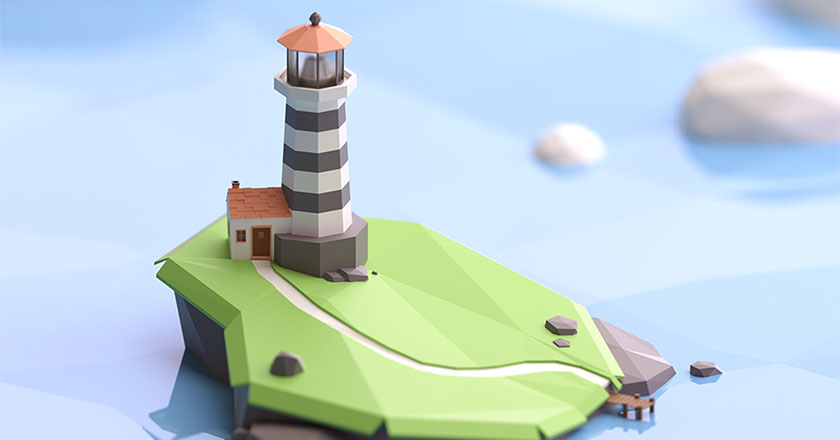

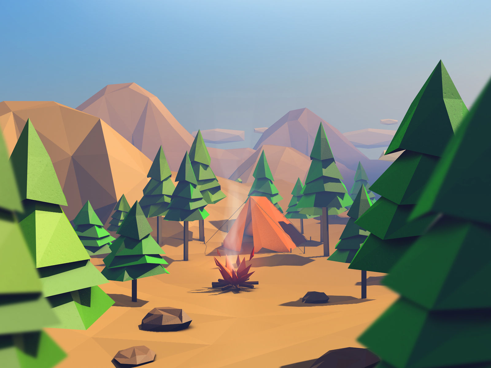

    Otra cosa es el modelado Low Poly que en sí, es un arte pues se trata de crear un personaje con la cantidad mínima de detalles.
    Unos ejemplos:
Nombre: 003.jpg
Visitas: 2818
Tamaño: 164.7 KB
ID: 229175 Clic en la imagen para ver su versión completa.

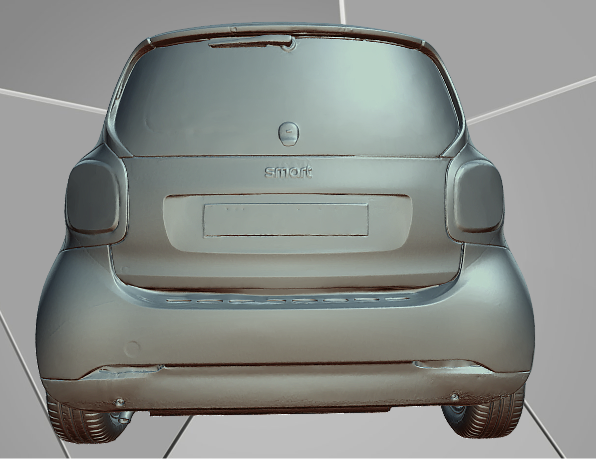

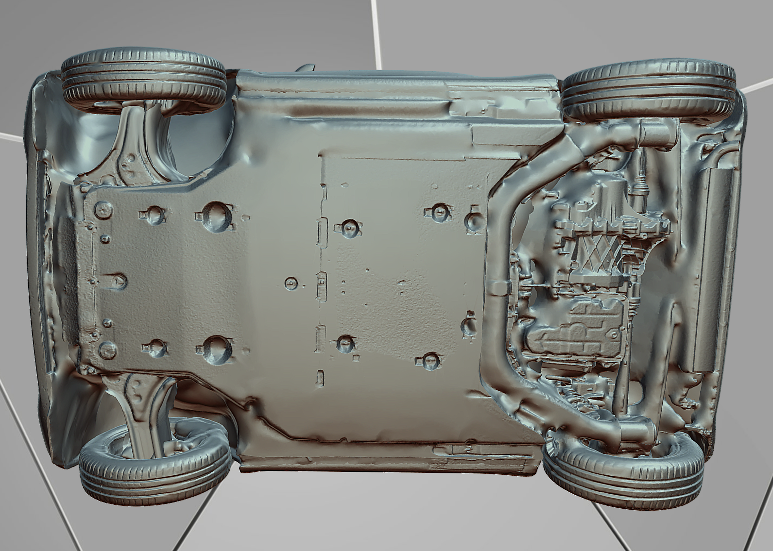

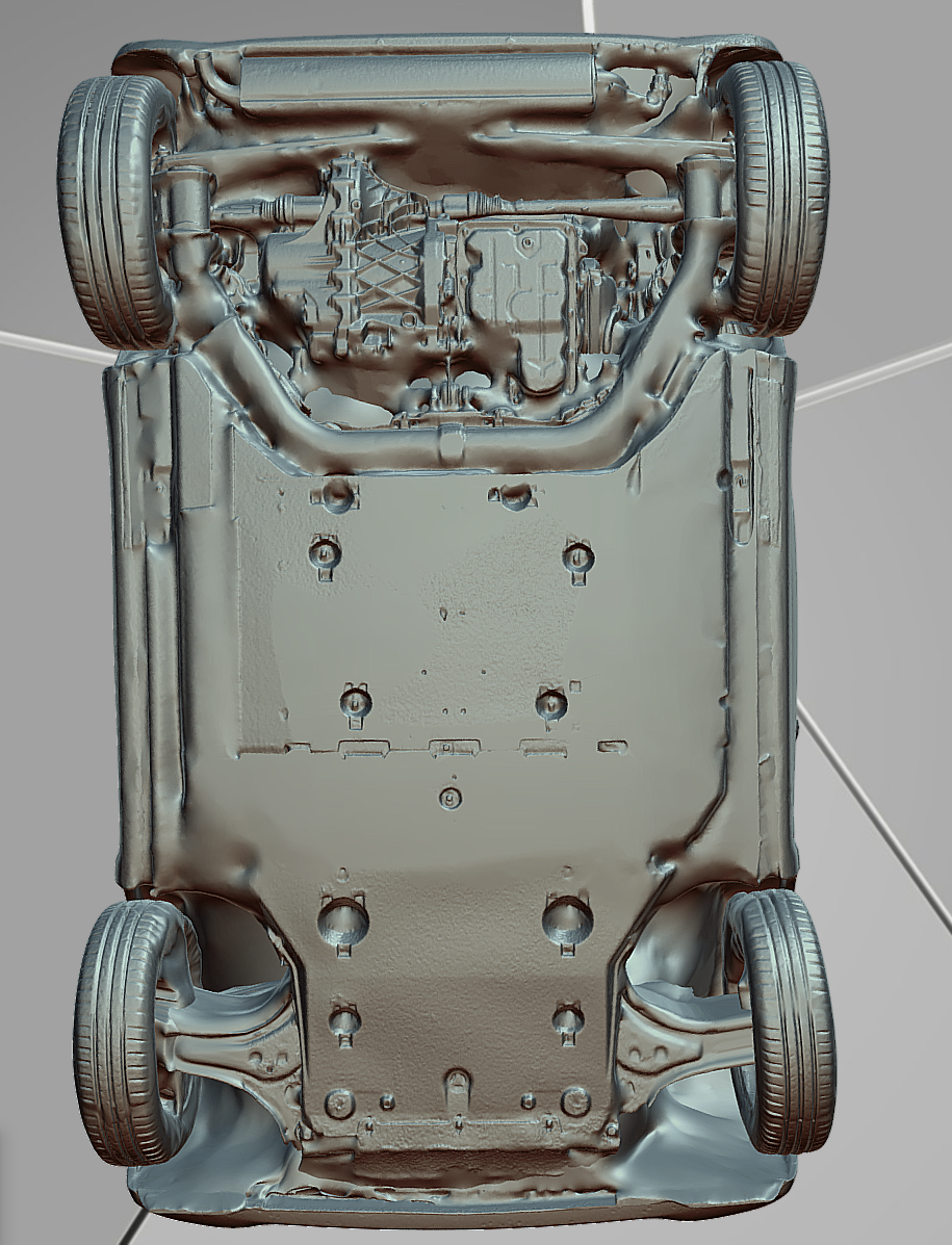

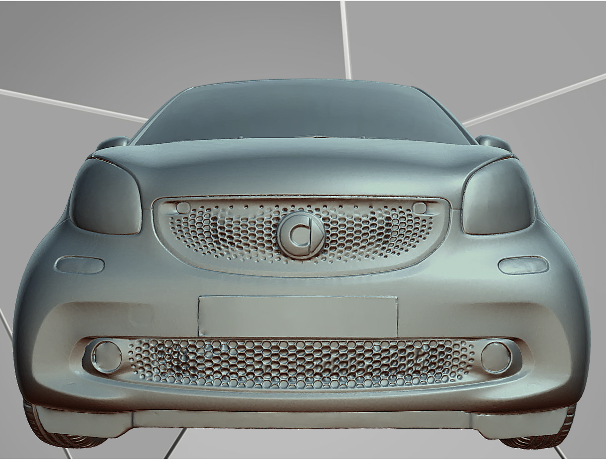

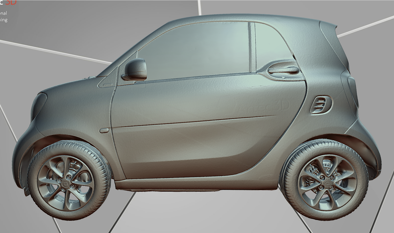

    Visitando una web de scaneres, hice varias capturas en distintas posiciones, ya que la web tenía un visor 3d, mi intencion era crear unos blueprints, para tener unas fotografías de referencia.
    Tenia la intencion de hacer algo serio, dentro de mi nivel xd. Pero antes de comenzar ya me pare en seco.
    1-las fotografías a pesar de tener todas las vistas, incluso los bajos del coche, no coinciden, ni siquiera escalando.
    2-creo que como era un visor 3d pues tendrian perspectiva y parece que no siempre es la misma.
    3-He intentado en Adobe Photoshop, escalar las imágenes, pero no coincide.
    Supongo que un buen artista, teniendo unas fotografías le dara igual que le coincida o no, pero es que a mi me va a suponer un suplicio, cuando tenga que hacer formas 3d sin poder seguir las fotos.
    alguna manera de arreglarar las fotos?

    mejor lo dejo para cuanto tenga más nivel?
    de momento ire modelando siguiendo un tutorial de canal Blender, de un coche paso a paso, a ver si cojo soltura:
    https://www.youtube.com/watch?v=srW5Fk96EHw&t=1422s.

    Por fotografías es imposible saber la mida de un vehículo, te lo puede dar aproximado, pero siempre hay distorsión.
    Para eso necesitas planos. (Blueprints) de los modelos.
    Sin planos, solo lo puedes hacer a ojo y ayudado de algún addon donde te dará una perspectiva más real.
    https://drawingdatabase.com/smart-forfour-2006/
    https://www.regansweddingcars.com/di...smart-car.html.
