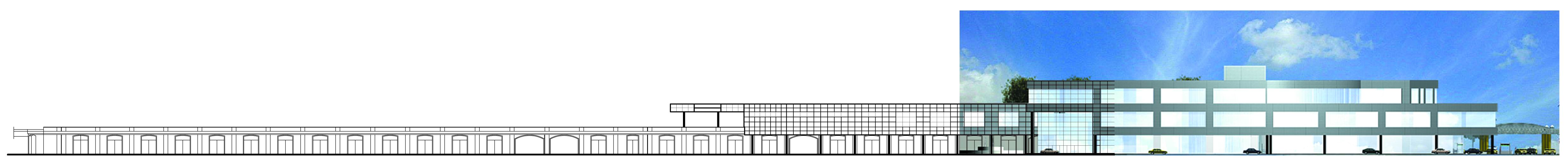

    Por si alguien quiere hacerlo en Adobe Photoshop, aquí dejo una variante, lo siento por el archivo tan largo.
