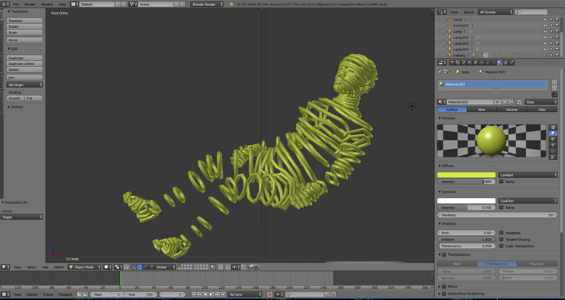

    Hola, quisiera saber si alguien me puede ayudar a incorporar un cuerpo 3D, Es una persona, ya posicionada para acomodarla en una fotografia, y quiero que el cuerpo 3d me ayude a crear las sombras en los elementos de la imagen, osea que al acomodar el cuerpo este me ayude a crear las sombras sobre el mueble de la fotografía, y configurar la iluminacion y texturas para que se acoplen al almbiente de la tofografia, para que todo parezca real.
    ¿Que programas me sugieren y si me pueden guiar para las configuraciones.

    Tal como lo tienes en Blender, en la imagen de la derecha, o sea, el personaje de las vendas, le pones un simple plano debajo del cuerpo con la forma de la tumbona, y al plano le pones la opción de Shadow Catcher.
    https://www.youtube.com/user/realsol...r&query=shadow
    Y para montar la escena sería, que ese cuerpo con la sombra fuera un Renderlayer con fondo transparente y montarlo en el Compositor de Nodos con la imagen de fondo de la tumbona.
    Por ejemplo con Alpha Over.
