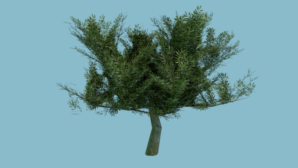

    Hola. Trabajo con Blender 2.79
    He modelado un olivo. Tiene 27000 vértices, más o menos, y tarda 243 en renderizarse. Adjunto una imagen
    Voy a eliminar ramas sin eliminar hojas, a ver como queda, pero me gustaría saber si hay alguna manera de bakear el conjunto para que no me consuma tanto tiempo de render cuando lo añada a una escena con más objetos
    Si es posible, agradecere me indiqueis como hacerlo
    Gracias.

    ¿Es una escena animada?
    Lo digo, por que si es imagen fija o que no se mueve mucho la cámara por la escena, se puede hacer un render del árbol, con el fondo transparente y luego colocarla en la escena con un simple plano de cuatro vértices.

    En principio no está previsto que sea una escena animada
    Probare tu propuesta
    Gracias.
