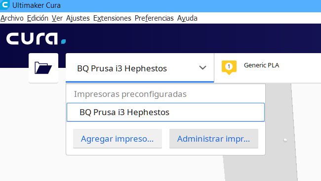

    Pues la verdad que no he tocado nunca nada de eso, pero si pinchas sobre el nombre de la impresora sale una opción de Administrar impresora, donde hay dos opciones.
    Una es Actualizar el Firmware y otra dice que Ajustes de la máquina, pero no veo nada significativo para él caso que comentas.
    Prueba con actualizar Firmware (por decir algo).
Nombre: prusa1.jpg
