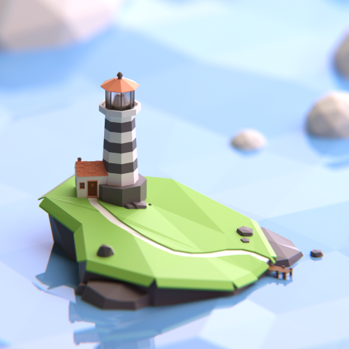

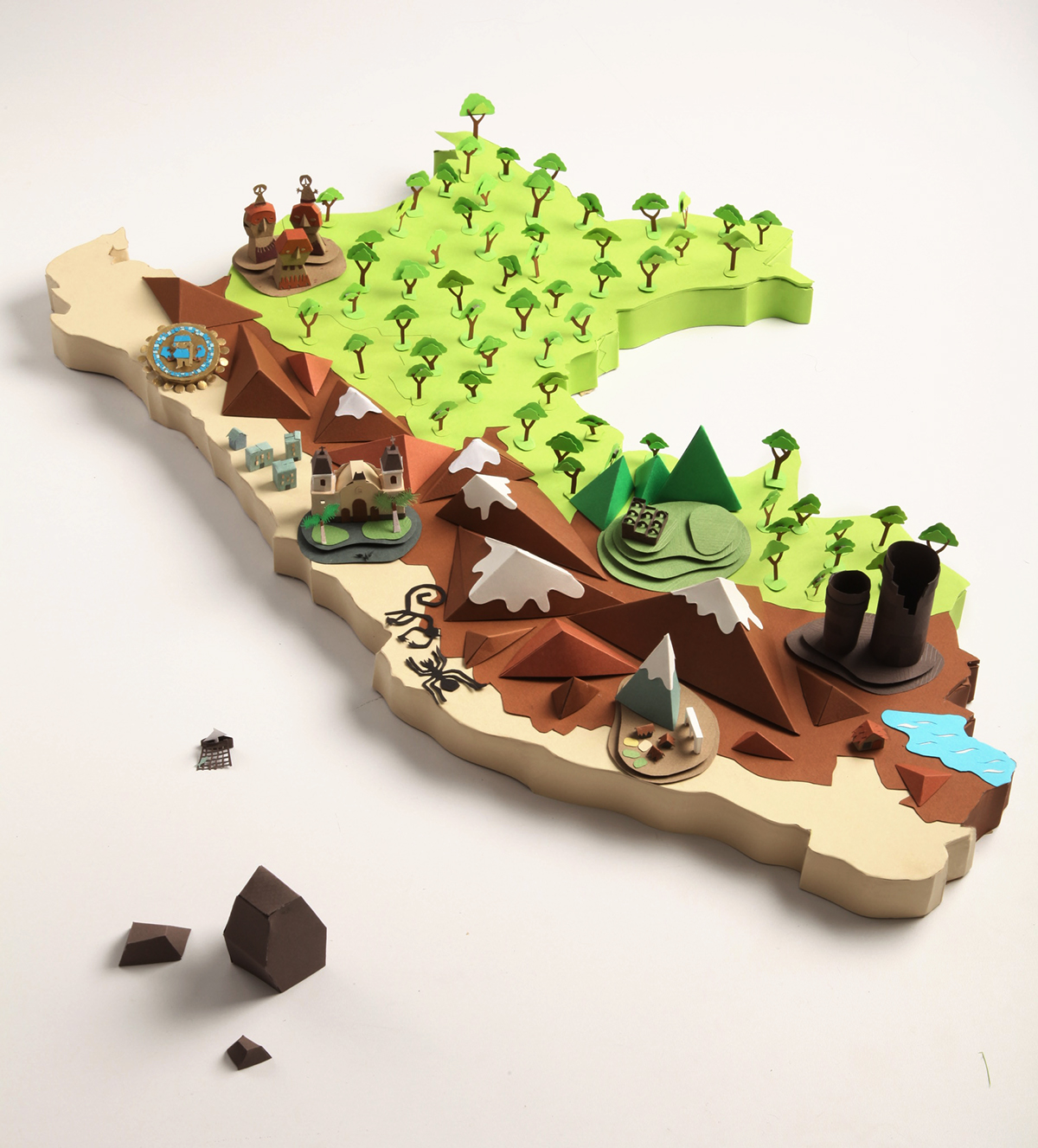

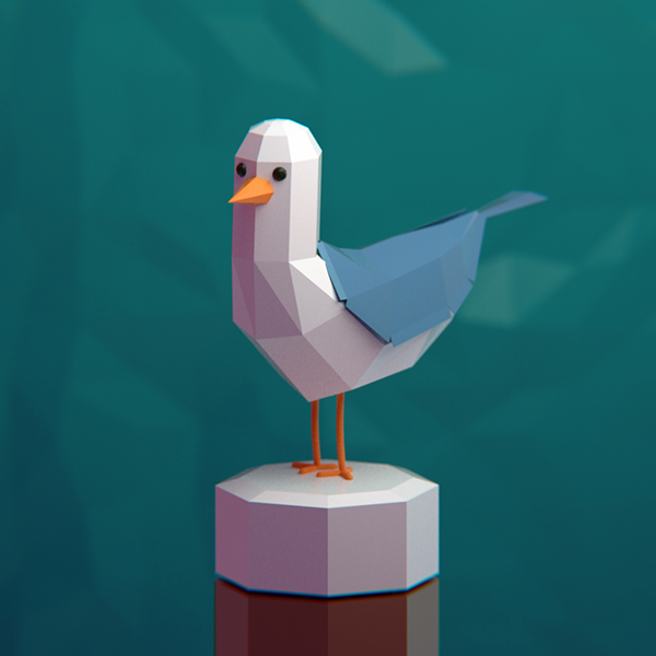

    Sé que lo que pediré es sencillo de lograr dirán algunos, solo tienes que cortar algunos vértices y ya, pero deseo saber si alguien sabe de un tutorial que indique como lograr no solo el efecto papercut en los diseños como en las fotografías que anexaré, sino también que el material aplicado luzca como papel¿De ante mano sé que es Low Poly.
    Observar con detalle el mapa de Perú, la isla, el faro y el ave. Son los modelos que mejor exponen lo que deseo. Gracias.

    Creo que la mayor dificultad es aplicar los materiales (que son colores planos) (o material con textura de cartoones) y la iluminación.
    En YouTube tienes varios videos.
    Create any Low Poly animal
    https://www.youtube.com/watch?v=JjW6r10Mlqs.
    Low Poly Island Beginner Blender 2.8 Tutorial
    https://www.youtube.com/watch?v=0lj643VmTsg.

    How to Make a Procedural Paper Texture in Blender
    https://www.youtube.com/watch?v=M8_5S8Jq5uo.
    Cardboard tutorial-Blender with CGISam part 4
    https://www.youtube.com/watch?v=8rtiIWKJXTw.
    Procedural Cardboard Material (v1) in Blender Cycles + Eevee
    https://www.youtube.com/watch?v=nb7cUowakXA.
    También puedes hacer los materiales a partir de texturas de fotografías de cartoones, catulinas, etc.
