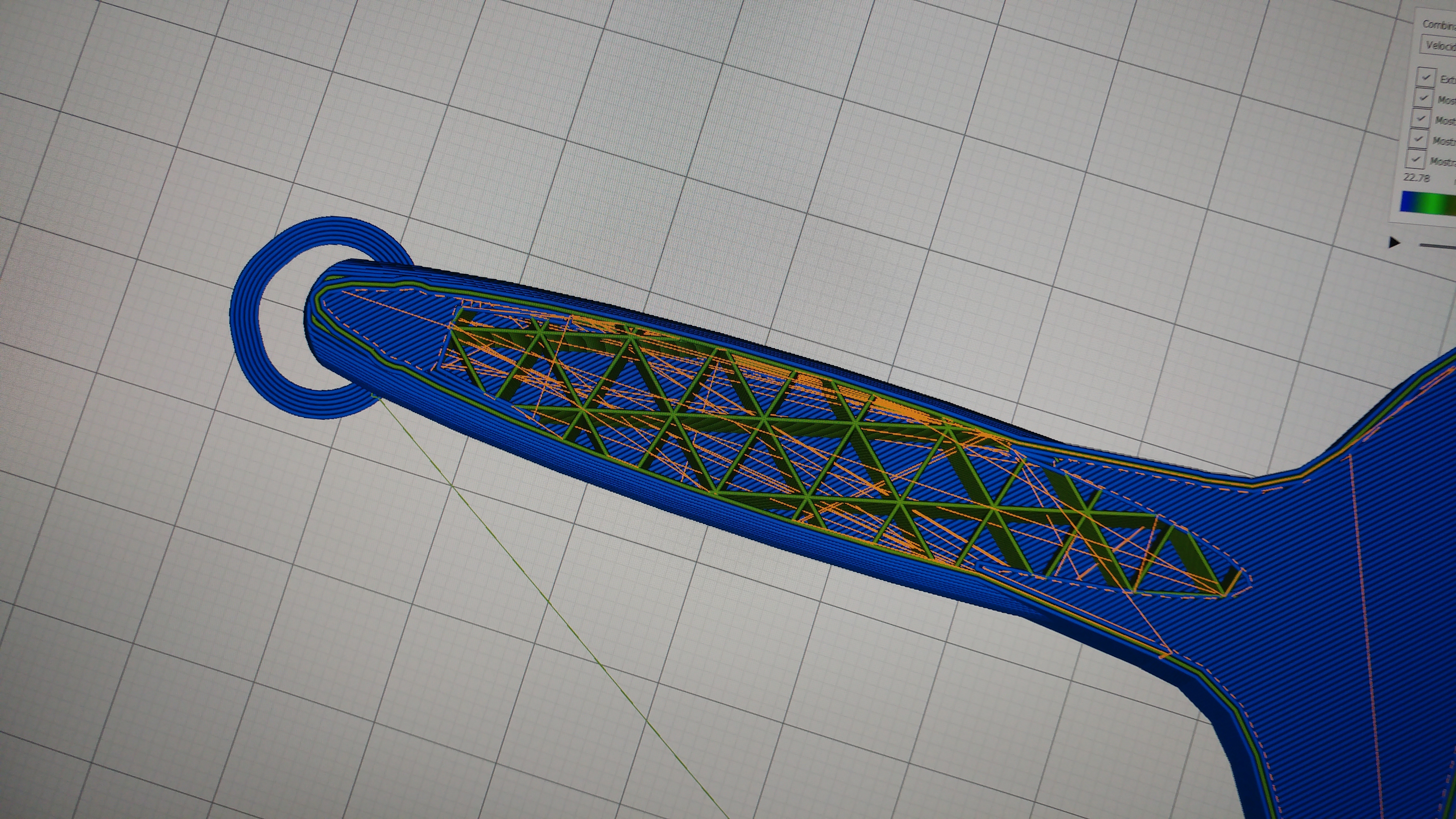

    Buenas, a ver quien me puede ayudar. Soy nuevo en esto de la impresión 3d. Estoy trasteando con el programa de diseño Blender, y tengo un problema al imprimir objetos con agujeros, con el programa CURA. Me explico: creo un objeto en Blender, y con la opción booleana y diferencia le hago un agujero con un cilindro (como si fuera una broca). Convierto el archivo a.stl en Blender, lo abro con CURA para imprimirlo, y el objeto se ve bien, con el agujero hecho. Pero al imprimirlo, y en las vistas por capa de CURA, me rellena el agujero, o sea, lo imprime sin el agujero. Decir que, el agujero queda delimitado por dentro con sus correspondientes caras. El objeto da igual, porque con un cubo o una esfera también me lo hace mal.

    Entiendo que un agujero en vertical necesite soporte para él arco superior, pero no es el caso. Es una espatula con un agujero en el mango, en posición horizontal y totalmente apoyada. Adjunto imágenes para explicarme mejor.
    Al final, he rediseñado el mango desde cero, y ahora si se respeta el hueco, pero sigo sin entender que fallaba en el anterior diseño.Clic en la imagen para ver su versión completa.

    Utilicé el Tools3d de Microsoft para revisar el archivo.stl, y también me lo rellenaba, así que sería un error de la malla.
    Al final hice de nuevo el objeto, pero tendré en cuenta el meshmixer, parece muy útil.
    Estoy empezando en esto, y la opción booleana resulta muy fácil para los agujeros, pero claro, puede dar errores. Las otras opciones que me das, me suenan todavía a chino, pero iré trasteandolas para ir aprendiendo. Un saludo y gracias.
