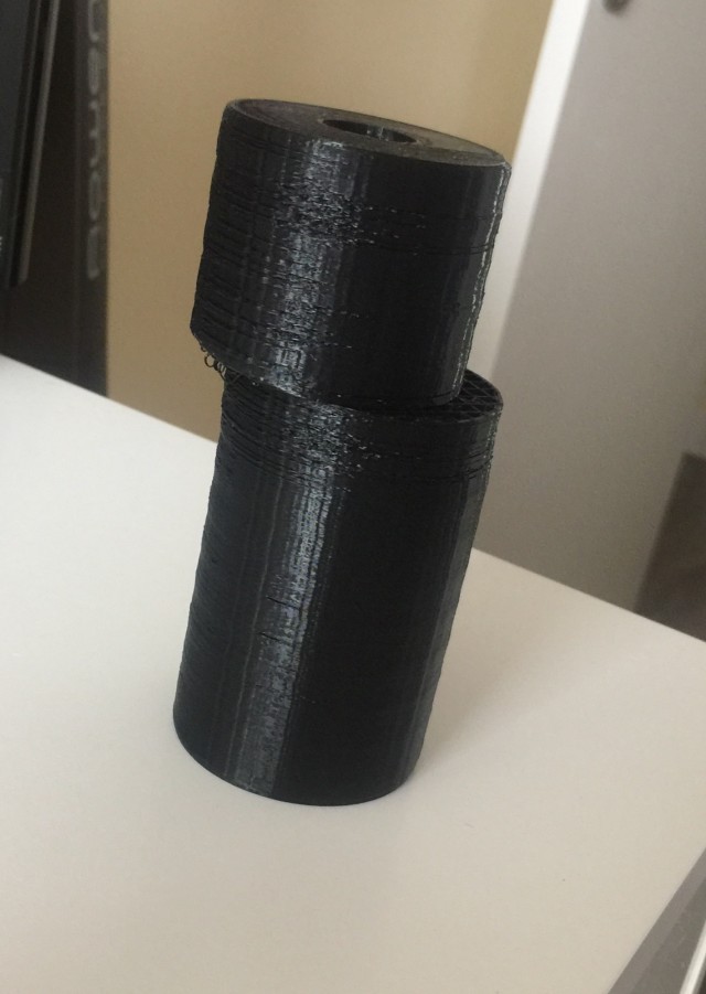

    Hola a tod@s.Lo primero presentarme, soy nuevo tanto en el foro como en el mundillo de la impresión 3d y, aunque poco a poco voy aprendiendo cosas, me encuentro con un problema qué me dan algunas piezas desde que compré mi impresora Anycubic i3 Mega hará un par de semanas.
    Muchas de las piezas no tienen problemas al imprimir, la verdad que salen bastante bien y no tengo queja en cuanto a calidad y demás, pero, hay algunas otras piezas que fallan por desplazamientos de capa sin que haya encontrado con los pocos conocimientos que tengo aún el problema en cuestión para qué sólo algunas piezas fallen y otras salgan bien.
    He probado lo siguiente de momento:-comprobar alturas del eje Z en ambos brazos-calibración manual de la ultrabase con el típico folio-bajar velocidad de impresión (40 milímetros por segundo)-bajar velocidad de desplazamiento (80 milímetros por segundo)-habilitar la retracción en el cambio de capa-salto en Z en la retracción-varios filamentos distintos de distintos fabricantes (todos PLa y PLA+)Buscando por la red también indicaban que podría ser problema de poleas, pero aparentemente al menos parece que las tengo bien puestas de fábrica y no parece que se salten pasos los motores, digo parece porque al no tener experiencia suficiente aún no podría asegurarlo al 100%, pero vamos, que no parece que estén ni muy tensas ni flojas tampoco.
    Lo que me parece más raro es que sólo tengo este problema con algunas piezas, pero el resto salen bien. Por lo que he podido ir probando de momento no parece que sea, por ejemplo, con las piezas más altas o con geometrías más raras, falla en algunas sí o otras no, independientemente de que sean más altas que otras o más complicada su geometría. Os adjunto una imagen de una de las que falló, en este caso la qué pongo es alta, pero, por ejemplo, otras que no llegaban a tener 1cm de altura han fallado también, pese a qué otras muchas con la misma altura qué esta o similar han salido sin problemas.
    Si alguien pudiese echarme una mano para intentar solucionar este fallo se lo agradecería eternamente, que me está volviendo loco este fallo y no conseguir dar con él. Muchas gracias a tod@s de antemano.Un saludo.

    A mí me pasó una vez una cosa parecida y fue, porque toqué la bandeja en algún momento, y se pierde el centro del modelo y sigue imprimiendo con otras coordenadas.
    Por lo que si No has tocado la bandeja, lo más seguro sea qué la correa haresbalado de alguna forma o chocó la bandeja con algo.
    Yo he cambiado ya ocho ruedecillas de los ejes, sobre todo el del eje X, que es el que más se estropea, y cuando falla la rueda, las piezas ya empiezan a salir mal descolocadas.
    Mira si tus ruedecillas (o lo que tengan tu impresora) funciona bien o engrasa las barras metálicas de esos ejes.

    Muchas gracias, miraré eso a ver si le veo algo raro y engrasaré también las varillas porque todas las veces que ha fallado en ningún momento toqué la bandeja para nada, es más, cuando falla se oye el golpe que se da la punta del extrusor contra la pieza impresa.
    Probaré lo que me dices a ver si tengo suerte y es eso porque la verdad que no tiene mucho sentido este fallo.

    Si te ocurre alguna vez más, es posible que sean por dos motivos: o bien por la temperatura qué alcanza la placa, o bien por los pololus, con cambiarlo, solucionarás el problema con tu impresora 3d.
