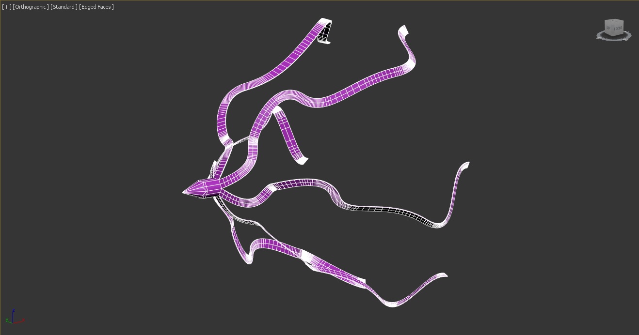

    necesito hacer le las curvas y que la punta sea plana soy nuevo en el foro y en 3DS Max ayuda.

    Las curvas las haria con nurbs.
    Shapes > Splines> Nurbs curves.
    Luego atachas las 2 Nurbs y con Create Ruled Surface, ya lo tienes.
    Mirate
    https://knowledge.autodesk.com/suppo...9472A-htm.html.
    La ayuda f1 del crete ruled surface
    https://knowledge.autodesk.com/suppo...AC90B-htm.html.
    Lo de que la punta sea plana. Seria tal como lo tienes, rehacer toda la punta.

    Y la punta, pues borrando caras de una punta, línea y Snap de vértice, modificador extrude, borrar caras, probooleana, intersección, diferencia, luego array. Aunque la punta no queda plana, queda como una superficie curva. La cuestión es que los laterales no se tocan abajo, y creo que sería mejor que se tocaran, para qué encaje bien toda la punta con los laterales.

    Esto es como ha quedado la cosa, aunque rápido copiando solo una de las tiras de color:

    se crea un cilindro con tres subdivisiones, los vértices de un extremo se escalan hasta casi quedar juntos (así se siguen manteniendo quads) en el extremo contrario se hace un inset en el polígono, de tal forma qué queda un anillo de polígonos finos pegados al borde.
    Por otro lado se hacen las splines, render in viewport, se les da la forma qué consideremos adecuada, yo simplemente he hecho una y la he copiado varias veces, en tener las formas que queremos se convierten a Edit Poly, se atachan al cilindro, se centran cada una con el polígono que les corresponda de ese anillo que quedaba antes y se unen mediante bridge o weld, se hacen los ultimos ajustes para qué la union sea fluida y terminado, en mi caso, unos 10 minutos.
