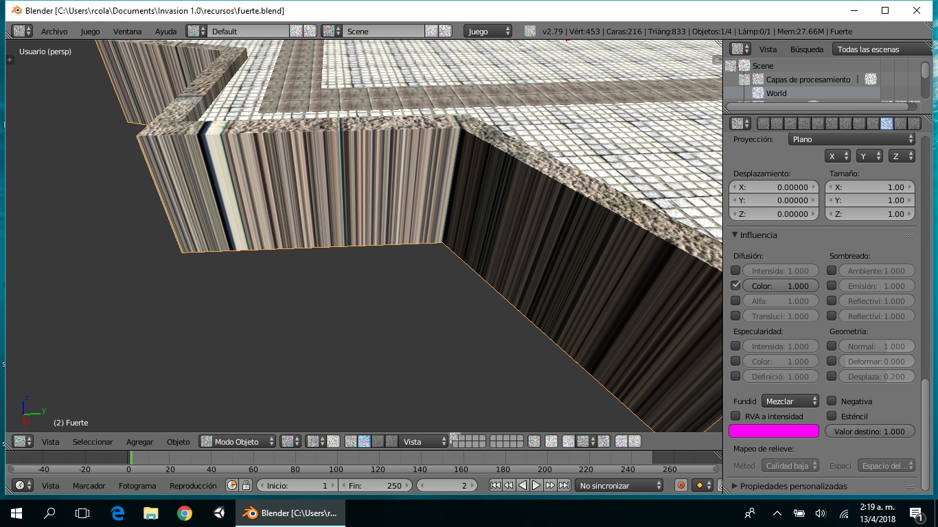

    Hola gente, este es mi primer post. Espero no hacer nada mal. He buscado la solución a este inconveniente, pero no encuentro exactamente lo que me ocurre y como solucionarlo. Espero puedan ayudarme.
    Estoy intentando aplicar texturas en Blender mediante el método aplicar a caras y lo que ocurre es que en las caras vistas desde el frente (ejes X e Y) las texturas se ven siempre rayas en vertical, pero desde la vista superior (eje Z) todo perfecto.
    Intenté rotando, pero sigue haciendo lo mismo. ¿Qué puedo hacer? Quiero evitar usar UV mapping para reducir el peso del objeto, por lo pesadas que quedan las texturas en alta definición.
    Adjunto una imagen para qué se entienda mejor.

    Veo que lo tienes en Blender Game (juego).
    ¿Lo vas a utilizar para un simple render o animación de vídeo, o lo quieres para él juego?
    Y si es para él juego, ¿lo vas a utilizar en Blender o lo vas a exportar a otro motor de juego?
    Subo un pequeño vídeo.
    Si es para render, creo que con cambiar de PLANo a CUBO en la opción de Mapping (Mapeo) ya te vale.

    Tendrás que hacer un desplegado de malla en UV, así podrás rotar las texturas como quieres. Mira algunos vídeos. https://www.youtube.com/user/realsol...earch?Query=uv.

    No sé si he entendido bien lo que quieres hacer rotando las texturas, pero diría que en el cubo de Soli es imposible que quede de otra forma, ya que si rotas la cara superior en otra dirección se descuadra con respecto a otras caras. En tu caso lo único que se me ocurre es hacer cortes en las esquinas y desplegar la malla, aunque la forma se me hace un poco rara para texturizar de esa forma (con texturas tipo ladrillo, tablas de madera, etc), yo casi probaría con otro tipo de texturas. Saludos.
