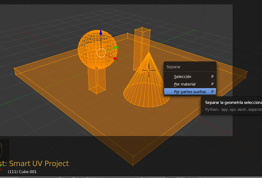

    Hola antes de nada gracias por tu respuesta, tu canal es muy bueno, tengo una consulta, ¿porque se quedan pegadas las figuras, como las separo? No me deja pintarlas ni separarlas.

    Buenas, las figuras las tienes como un solo objeto si las has ido añadiendo lo habrás hecho en edit mode y de esta forma los objetos son un solo objeto. Para separarlos seleccione el objeto como lo tienes en la captura de pantalla y seleccione edit mode, ahora con el puntero del ratón encima de uno de los objetos que quieras separar pulsas L y te seleccionará todo ese objeto, pulsamos P y la opción selección y se desconectará de la malla, así con cada uno.

    Si quieres separar las partes de un objeto, (lo que tienes en la imagen que has subido).
    Te pones en Edit Mode y seleccionando todos los vértices del objeto, presionar letra P > Por partes sueltas (lo pongo en español que veo que es lo que tienes en pantalla).

    Esto lo que te hace es SEPARAR todas las partes del objeto, en VARIOS OBJECTOS.
    Pero eso no creo que lo debas de hacer.
    Luego lo explico mejor.

    Gracias por sus aportes ya se separo.
