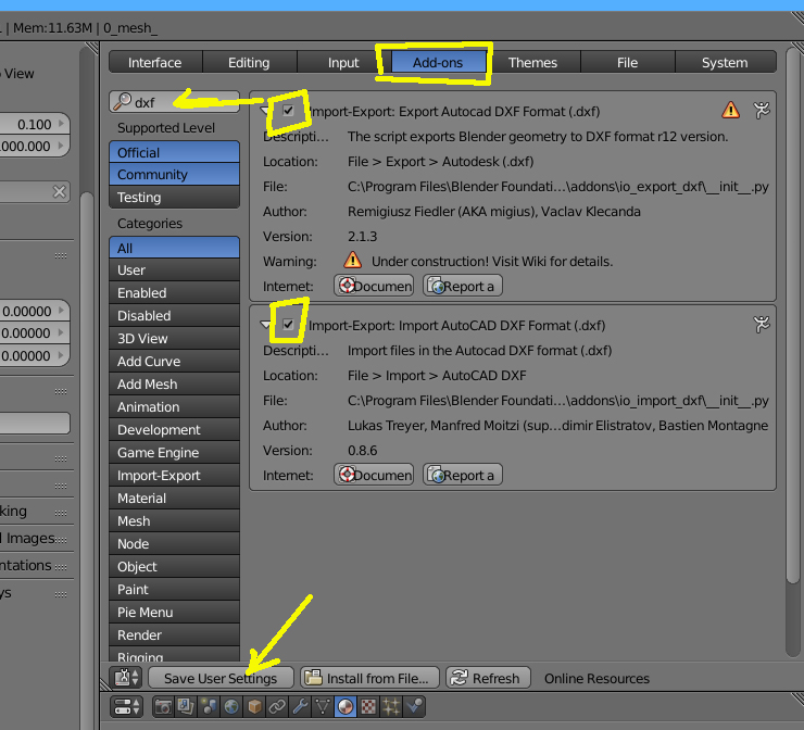

    En Blender se suele usar más la extensión DAE, FBX, OBJ, y también la DXF que hay que activar primero desde User Preferencias > ADONS y busca DXF y activa las dos casillas de IMPORT Y EXPORT y luego presionas el botón Save User Settings para guardar este cambio.

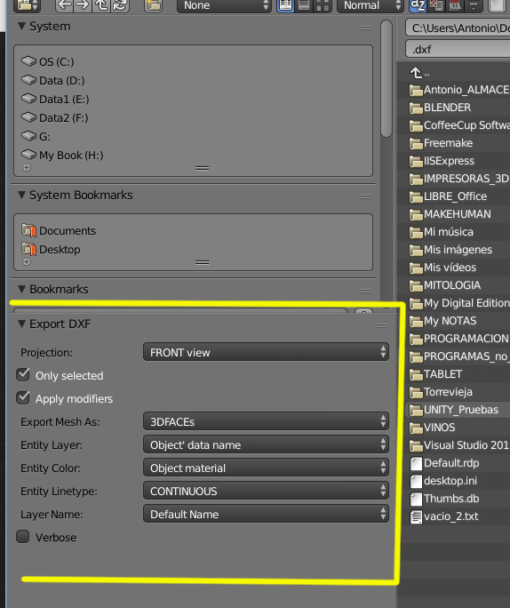

    Cuando exportes en DXF mira primero en el panel de la izquierda pues tiene una cantidad de opciones que no sé si tienen algo que ver con lo que comentas.
