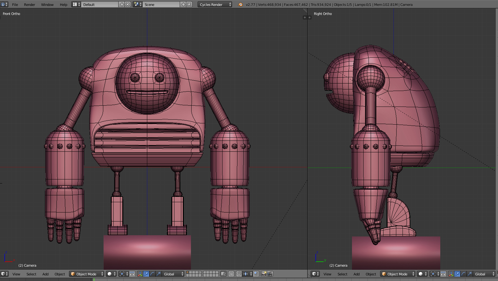

    He avanzado bastante con el primer modelo humanoide qué hago, hasta ahora siempre había descargado modelos de internet, o había modelado (o un intento) objetos muy simples, dejo un par de fotografías por si alguien se anima a alguna sugerencia, otro día empiezo con el rigging para poder cambiar la postura fácilmente, de momento no creo que lo anime, y con el texturizado, aún me falta optimizarlo un poco, tengo un material por cada parte del cuerpo.

    Se puede apreciar los efectos del normal map, al final lo que hice fue modelar usando los modificadores de espejo y subsurf, para luego usar el multiresolution ya que no me obliga a tener dos objetos. Dejo también la fotografía del modelo original que me sirvió de guía.

    Bueno, eso es una versión muy Low-Poly del modelo original. Si quieres que sean iguales, le vas a tener que meter más malla o sea más detalle.
    Lo del Modificador de Subdivisión Surface, en la imagen que subes no se aprecia qué lo tenga. Saludos.

    Me ha gustado el modelo del robot y te lo copio.
    La rejilla que tiene a la espalda, la he hecho con booleanas y retocado, pero no me gusta nada, creo que se podría hacer por transparencia y quedaría mejor. Saludos.
    Esa era la intención, en Blender aparece que está por debajo de las 1000 caras, el modelo voy a usar como monigote en un juego para móviles, espero que tire bien, el subsurf lo usé sólo para modelar el lowpoly y ver cómo iba quedando el highpoly, luego lo borré y le puse el multiresolution para hacer los Normal Maps, luego también lo borré, en las capturas del render que hace Unity se puede ver cómo tiene un acabado más suavizado, pero sigue teniendo menos de 1000 caras, te ha quedado mucho mejor que a mí se nota la práctica, si me ánimo a hacerle los detalles dé la parte delantera y trasera serán con Normal Maps también, tengo que optimizar al máximo los gráficos para no matar la app, creo que haciendo uso de Normal Maps, pocas caras y pocos materiales voy por buen camino.

    Sigo avanzando poco a poco, he riggeado, corregido algunos detalles para reducir unos pocos triángulos, añadido un poco de color y el Ambient Occlusion, el robot me ha quedado un poco hortera pero no lo quería dejar gris dejo un par de imágenes, un render hecho en Blender de después de aplicar los materiales con un poco de subdivisión, otro para qué veáis la malla y dos capturas de Unity, donde se supone que es el acabado final.

    En la última imagen se pueden observar unos cuadros producto del normal map, no he conseguido quitarlos, se nota justo la marca de la cara del modelo.
    Lo siguiente será agregarle algún tipo de óxido o desgaste en alguna zona, alguna idea de cómo puedo hacer esto? Editando la textura qué le da el color tal vez?

    Si en el Unity se ve tan facetado lo que puedes hacer es ponerle en Blender un modificador de Subdivisión Surface en valor 1 y aplicarlo con el botón APLY.
    Aunque esto haga subir un poco la cantidad de vértices, no creo que en Unity te dé problemas, pues son bastante pocos, y te quedará una malla más redondeada.
