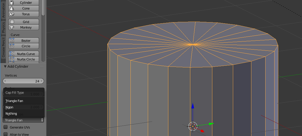

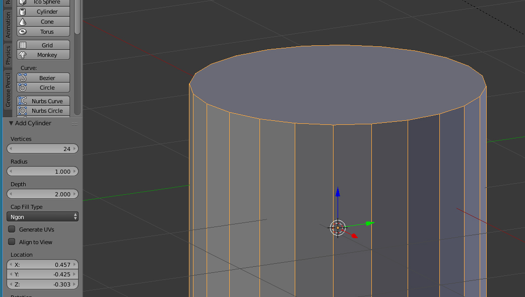

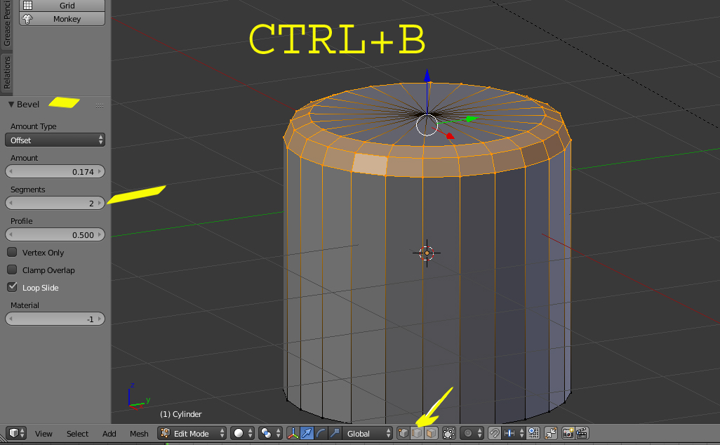

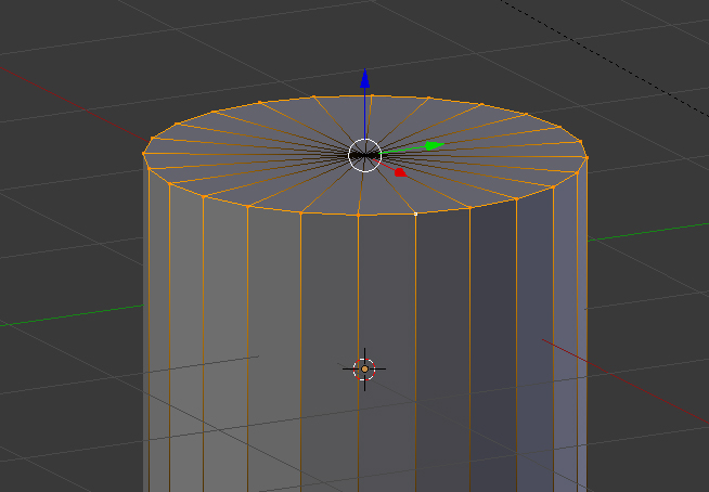

    Cuando añades un cilindro a la escena o creas un cilindro, tienes la opción e cambiar varias cosas.
    La primera sería la cantidad de vértices, no hace falta qué sean 32 para una cosa tan sencilla, puedes bajarlo a 12 o más según gusto.
    Luego tiene la opción de relleno de las caras planas del cilindro, que son o bien la qué sale por defecto que es la de NGons (la peor para modelado) la de llenarlo con triángulos o la de dejarla vacía. En tu caso puede ser la mejor la de triángulos.
    Y luego viene el Bevel. El Bevel lo puedes hacer en modo edición seleccionando los edges de uno de los lados y CTRL+B (Bevel)
    Ese Bevel lo puedes subir de valor de 1 a 2 o 3 según quieras más curva o detalle.
    Todo esto lo puedes ver en el panel de la izquierda (letra T enseñar/ocultar).
    Creo que con estas cuatro imágenes te puedes hacer una idea de lo que explico.

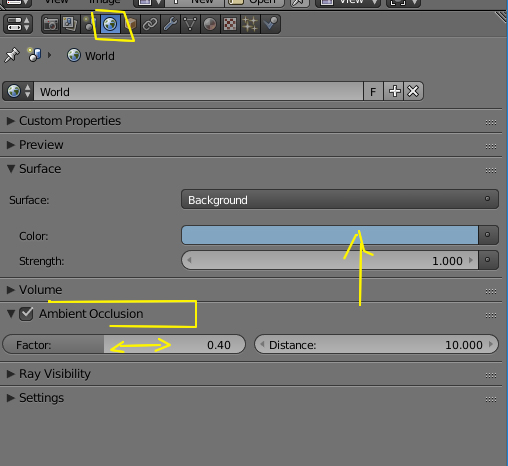

    Puedes probar con Ambient Occlusion.
    Activas la casilla y sube el valor.
    Si el cielo es negro la escena se verá más oscura, prueba con colores más claros. Luego solo es cuestión de subir o bajar valores tanto del AO como de la propia lámpara qué también se puede subir o bajar el valor.

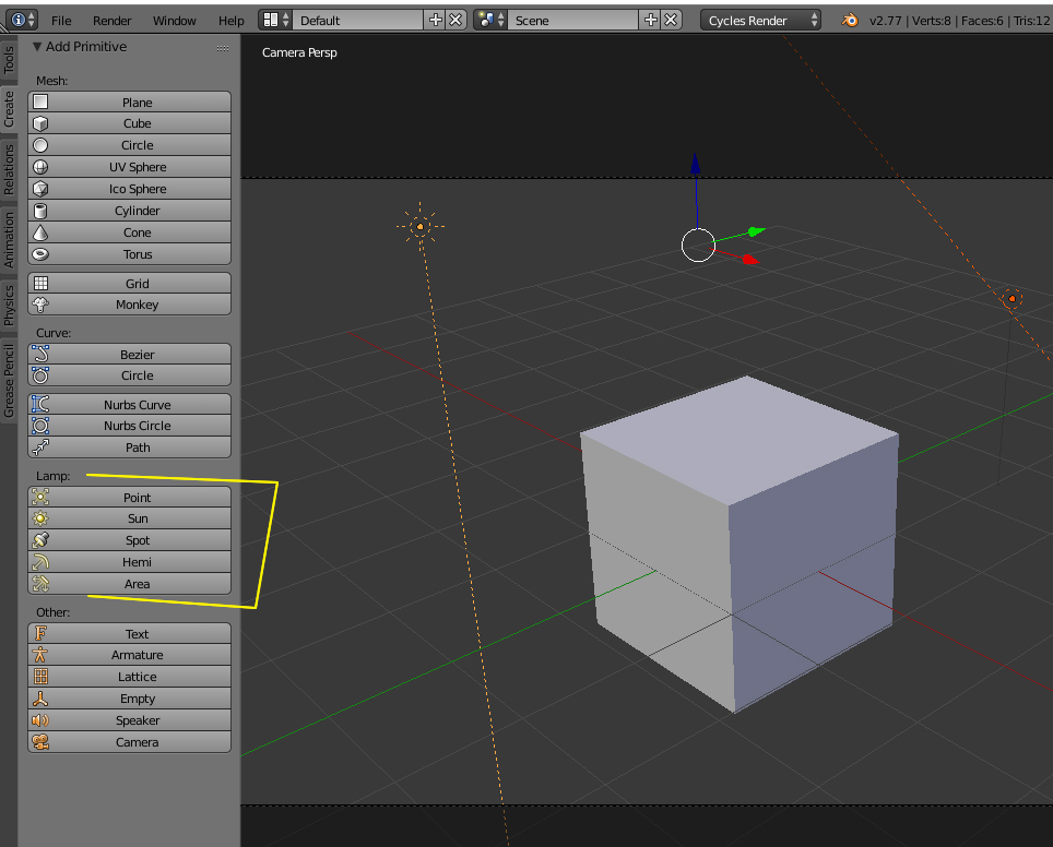

    También puedes poner diferentes lámparas en la escena.

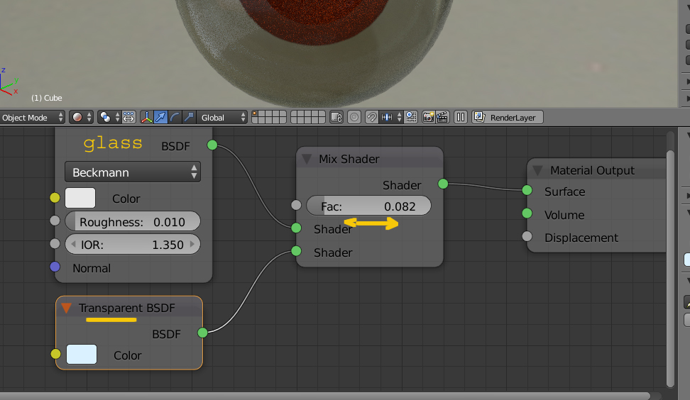

    No sé si influye el que el cristal tenga grosor o sea solo un plano, de todas formas, el IOR creo que tendría que ser un poco más alto 1:35 y le puedes poner un poco (pero muy poco de rugosidad).
  37. #37
    Apr 2016
    140
    Camión de helados
    Yo lo tengo en plano. Y si le pongo más IOR, me sale aún más oscuro. Bueno, si no hay más remedio tendré que eliminarlo y hacer un interior.
  38. #38
    22,304
    Camión de helados
    Puedes probar a mezclarlo con una transparencia.

    Si quieres sube una captura de los materiales del coche, para ver cómo lo tienes.
  43. #43
    Apr 2016
    140
    Camión de helados
    Las ruedas se reflejan, ya qué desde el último renderizado le puse algo más de reflexión; de todos modos aquí los nodos:
Nombre: Captura de pantalla (19).png
Visitas: 30
Tamaño: 203.5 KB
  44. #44
    22,304
    Camión de helados
    Pues es eso entonces.
    Prueba a subirle un poco el valor del reflectivo (la rugosidad) 0.080 y a bajar en la mezcla del sombreador a 0.100 0 0.200 seguro que se ve mejor pues lo que ocurre ahora, es que da la impresiona qué se ve el suelo a través del metal del coche.
