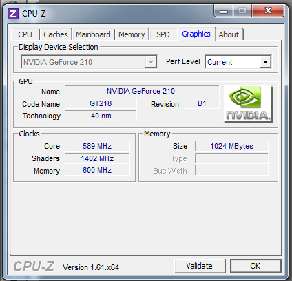

    Dejo las características de mi PC:
Nombre: ref2_zps32fd40e9.jpg
Visitas: 622
Tamaño: 152.5 KB
Nombre: ref_zpsa9dfc59e.jpg
Visitas: 579
Tamaño: 131.0 KB
    Mi procesador es un AMD Athlon I x3 455 y tengo una Ram de 8 gb.

    Ok muchas gracias por toda esta ayuda, mira esto es lo que tengo:
    Fuente de alimentación: FUTURE VISION modelo ATX-500W.
    La mobo es como ya había dicho: Gigabyte GA-78LMT-USB3.
    La Ram es una ADATA de 8gb, aunque sé que es un desperdicio ponerle una de 8 teniendo la mobo que tengo.
    La gráfica es una : Nvidia GeForce 210 GT218 Core 405 Mhz.
    El procesador es un AMD Atlhon I X 3 455 3 Cores.
    Y mi gabinete, quisiera poner también cual es, o sus medidas, pero no sé cómo ver aquello y no conservo caja ni manual ni nada de el.
