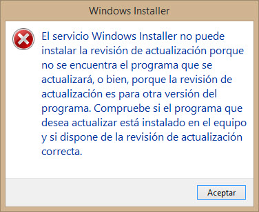

Al hacer doble click sobre este fichero (no se puede ejecutar como administrador, es un msp), me da este error:
¿Alguien sabe por qué está pasando esto y cómo solucionarlo?
En caso de que no se pueda arreglar esto, ¿se pueden poner otros motores de render de los que haya tutoriales disponibles? Saludos.
