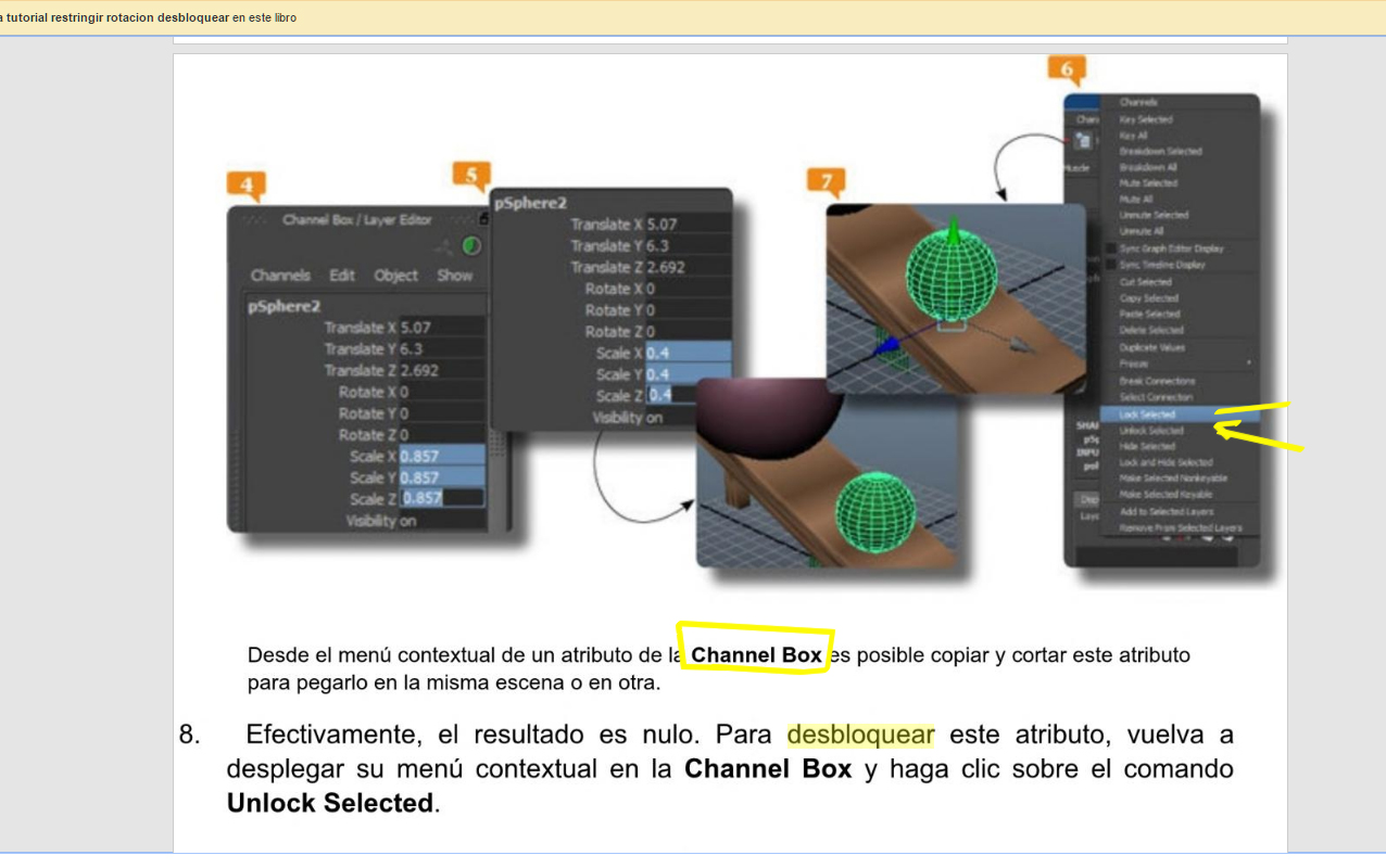

    No tengo Maya, pero a ver si es esto.
Nombre: bloqueo.jpg

    Gracias por la información, pero no consigo desbloquearlo.

    Si le doy donde dice la imagen qué me adjuntas, se pone la propiedad en azul (creo que es debido a que una constraint tiene cogido este hueso y así es), pero, aunque no recuerdo cómo lo hizo, sí que mi profesor de animación en su día con el mismo problema me la pudo desbloquear, pero desde otra opción (evitando la pregunta, no veo a dicho profesor hasta la semana que viene, día en el que tengo que entregar esta práctica) un saludo.

    El color amarillo no significa que el atributo está bloqueado, sino que, existe otro atributo que está conectado a ése, y que lo controla. Puedes romper esa conexión pulsando con el botón derecho encima del valor y pinchar en break connections, o bien puedes usar Node Editor (entre otros) para visualizar el flujo de conexiones entre nodos (de manera que, tengas una vista más global de toda la estructura), y eliminar esa conexión después de seleccionarla.

    Vale, ahora sí está solucionado, muchas gracias de verdad. Un saludo.
