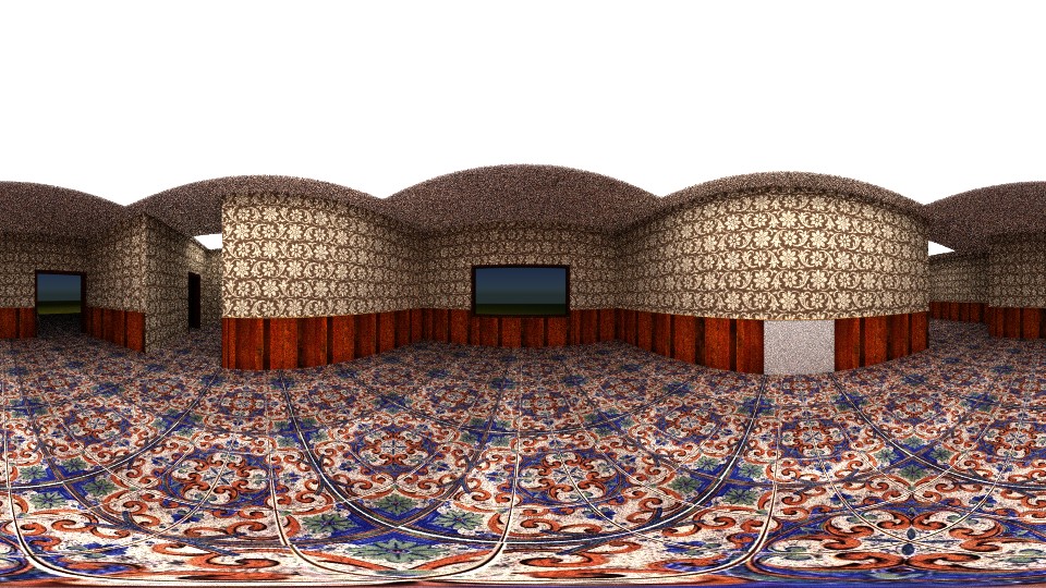

    En Blender basta con poner la cámara en PANoRAMICA y con la opción (en Cycles) de Equirectangular.
Nombre: equirectangular.jpg
Visitas: 1450
Tamaño: 76.8 KB
    Esto crea la secuencia de imágenes para él vídeo de este tipo.
Nombre: equi1.jpg
Visitas: 1682
Tamaño: 226.9 KB
    Y el vídeo, cuando lo terminas antes del montaje se ve con esa forma, pero entonces es cuando hay que aplicarle un script Python.
    Es una carpeta llamada 360 Video Metadata Tol donde hay un ejecutable (para Windows) que te pide la ruta donde tengas ese video y te pide que pongas la ruta de salida. Y ya te sale el video con ese script para poder subirlo a Youtube.
