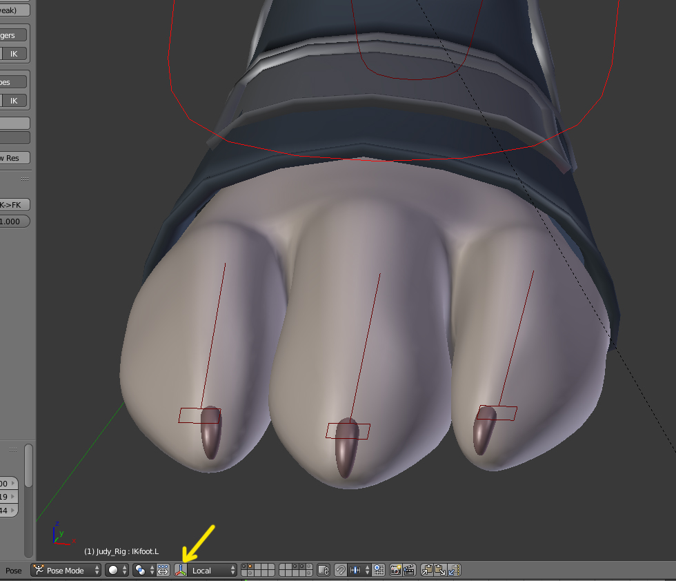

    Hola a todos. Me he bajado el Rig de la conejita de Zootopia super mona ella, y tiene una pinta impresionante. Ya de paso por si alguien se la quiere bajar aquí dejo el enlace: http://www.blendswap.com/blends/view/83856.
    Pues bien, lo abres y flipas con la cantidad de posibilidades que te da, seleccione un hueso y ya es raro que no veas los controladores, flechas de ningún tipo, le das a r para rotar y te deja, pero no aparece el display de las flechas y las líneas de los ejes para tú girar sino que sigue al mouse y de esa forma se mueve, pero sin apenas control. Y para traslación mismo problema. Como que no voy a animar con el Channel Box metiendo números en el imput. ¿estamos locos?
    Mi problema viene a ser que no encuentro dónde hacer visibles los controles de rotación y traslación. Debe ser algo del display, pero no lo encuentro. Seguro que es fácil y llevo un rato dando palos de ciego.
    ¿Alguien puede ayudarme? Gracias por adelantado.

    Tienes que seleccionar la armature y entrar en pose mode, una vez en pose mode, es cuando puedes seleccionar los huesos (en este caso los shape creados para cada hueso), el mover es letra g y el rotar es letra r (no sé muy bien si te referías a eso), lo del control, pues se suela hacer a mano, si te refieres a hacerlo a través de números, sería entrar en bone > transform y tienes las posibilidad de variar la location o rotation del objeto, pero yo no he visto nunca trabajar así la animación. Saludos.
    22,348
    Activar gizmo
    Y si te refieres al gizmo solo tienes que, activarlo pinchando sobre él, (lo digo por el mensaje).

    Hola Solimán. Jo muchas gracias. Sí, me refería al gizmo que no recordaba cómo se decía perdona por lo de las flechas o los controles lo que quería decir era gizmo. Que al seleccionar e ir a mover no aparecía por defecto como en otros rigs que he usado como el de eleven, que es super cómodo en ese sentido.
    Como por defecto en este Rig no aparece me estaba volviendo crazy, muchas gracias por el video, me has despejado la x totalmente para este y futuros rigs. Ya sabía yo que tenía que estar al alcance, pero es como cuando buscas una cosa y no la encuentras ni para atrás. Mil gracias.
