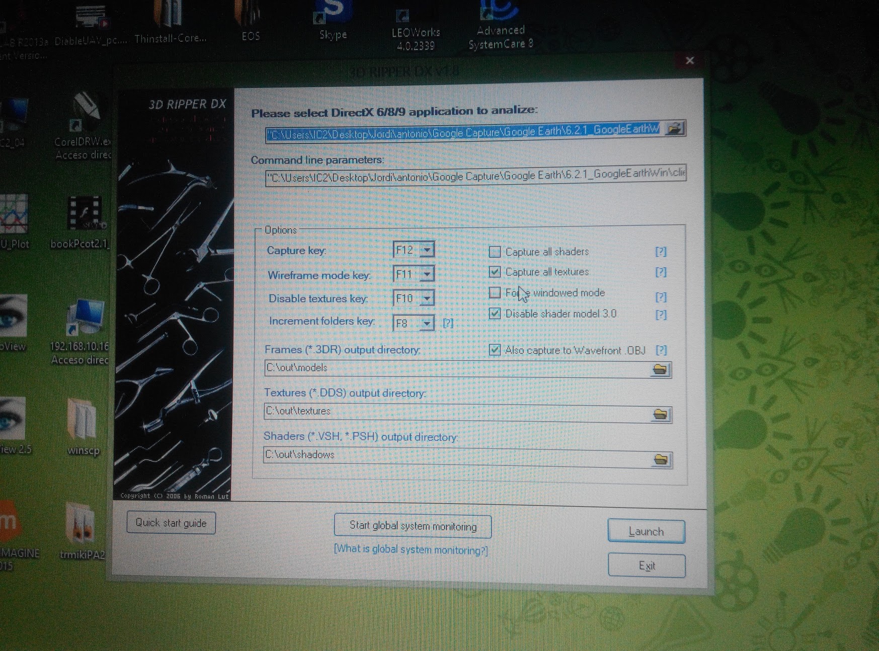

    ¿Y el exportador ese o ripeador, no tiene la opción de exportar en OBJ?
    22,348
    Abrir importar formato 3dr edificios 3d googleearth
    He visto una imagen de ese ripeador y tiene una opción para guardar en formato OBJ
    Hay una casilla desmarcada llama. Also Capture to Wavefront. OBJ
    Si la activas, te descarga un archivo con el modelo en OBJ que se puede cargar en cualquier programa 3D (Blender también).

    Si Solimán, pero no funciona.
    Solo exporta 3dr.
    Marc31 me va de perlas en obj.
    Gracias.

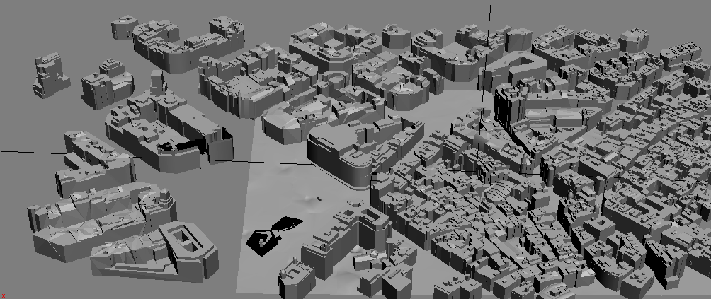

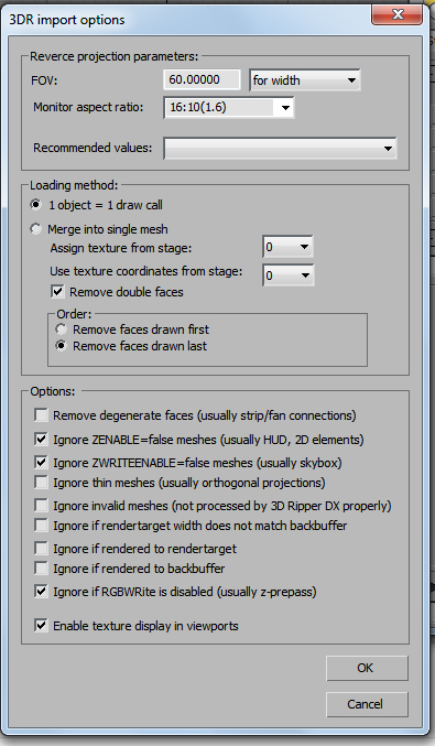

    No sé si será lo que querías, o podrás hacer algo con esto;.
    El frame_04.01.2016_08.31.51 es algo así;.
    Importando con estos valores en el cuadro de importación:
    Agrupando y escalando 10000 o más.
    ¿Qué ciudad es?
    A ver lo exporto a obj, estupendo ¿Qué opciones de exportación de obj le pongo? Blender, evidentemente dice que los.dss que son las texturas, me dice que no los encuentra.
    A ver si lo he subido bien. (Cuando tenga tiempo, a ver si aprendo a subir algo a mega, sin que pida la llave de encriptacción al descargarlo) Supongo que gratis se podrá hacer.
    (Que lo mismo ahora se tiene que tener la cuenta de pago para subir sin encriptar al descargar.).
    Última edición por marc31; 30-01-2016 a las 01:13

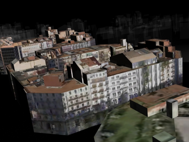

    Si importo el frame_04.01.2016_08.32.36.3dr con esos valores, directamente no importa nada.
    Supongo que dependerá de las unidades en las que está lo que se importa.
    Pongo unos parecidos a los primeros e importo, y escalo a lo bestia, y quedan los edificios torcidos, pero supongo que, es por el punto de vista de la cámara, a la hora de hacer la captura.
    Test02.rar es test02.obj es el frame_04.01.2016_08.32.36.3dr
    (aquí los edificios no están perpendiculares, aunque depende cómo pongas la cámara, da el pego).
    http://tiny, cc/3dcasa02.

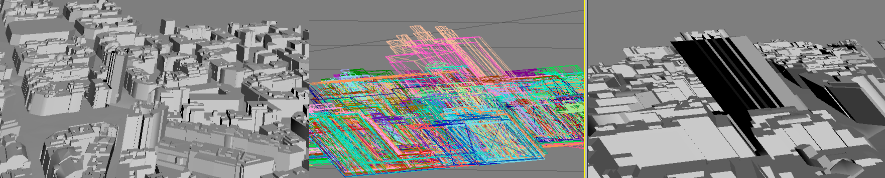

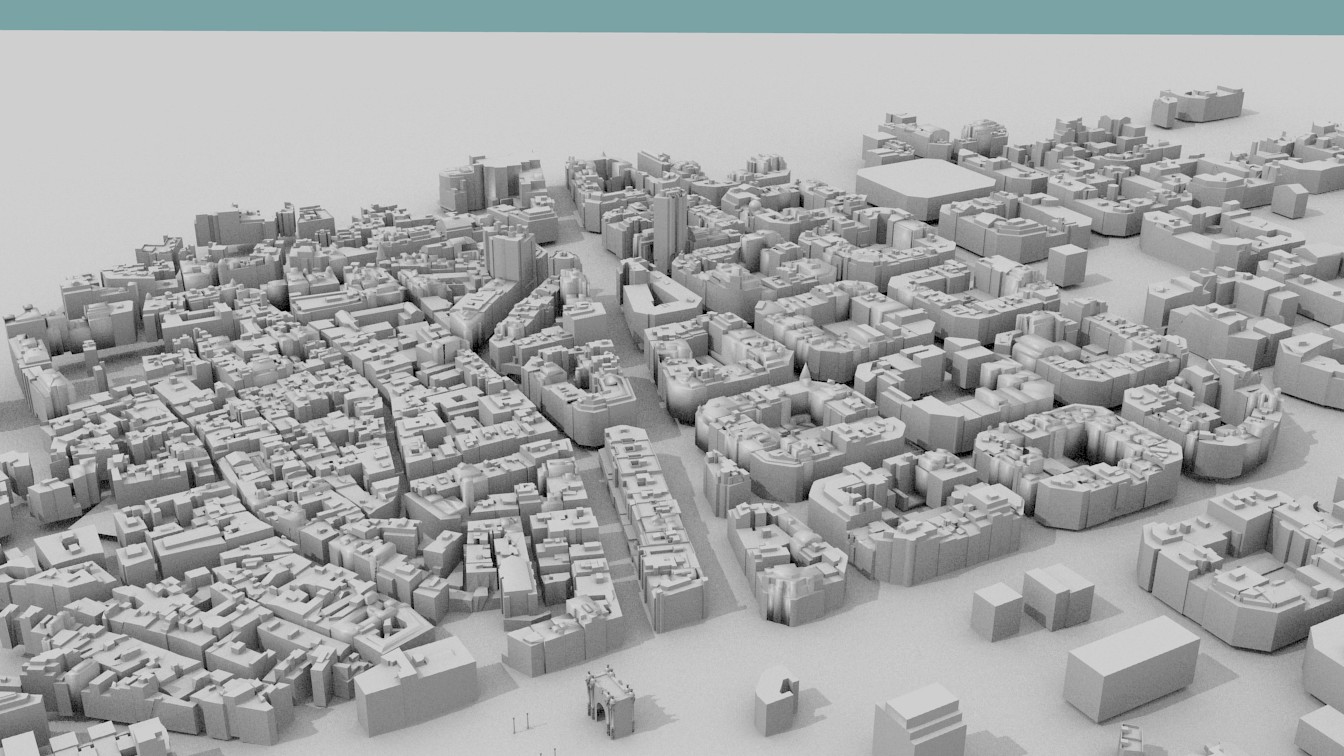

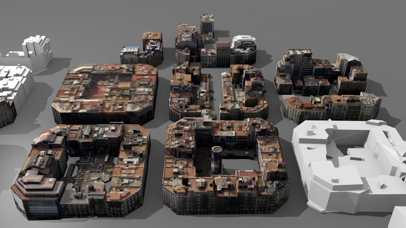

    Test03.rar 6135kb el obj 26.720kb es frame_04.01.2016_08.33.38.3dr
    (Este queda bastante bien, hay que agrupar todo, rotarlo, pero hay un montón de edificios. Y están perpendiculares).
    A ver si cuelgas algo de lo que hagas en 3d, cuando quede todo bien, con las texturas, la animación, los coches parados en los semáforos.
    Me voy a la cama, que mañana madrugo y trabajo. Ya contaras que tal queda en Blender.

    Ese último plano lo conozco.
    Es la parte del Arco del Triunfo y la Ronda de San Pedro.
Nombre: Ronda.jpg
Visitas: 11676
Tamaño: 250.5 KB

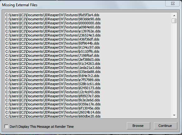

    Para Adobe Photoshop hay un plugin para abrir imágenes ds. Se descomprime y se pone en la carpeta de Photoshop/plugins.

    El lunes te digo la ruta, y los archivos supuestamente de texturas, cuales, son. (es que el fin de semana estoy físicamente en otro lugar, con otro ordenador distinto.)
    Creo que el 3dr solo tiene la malla, y la información de UVS.

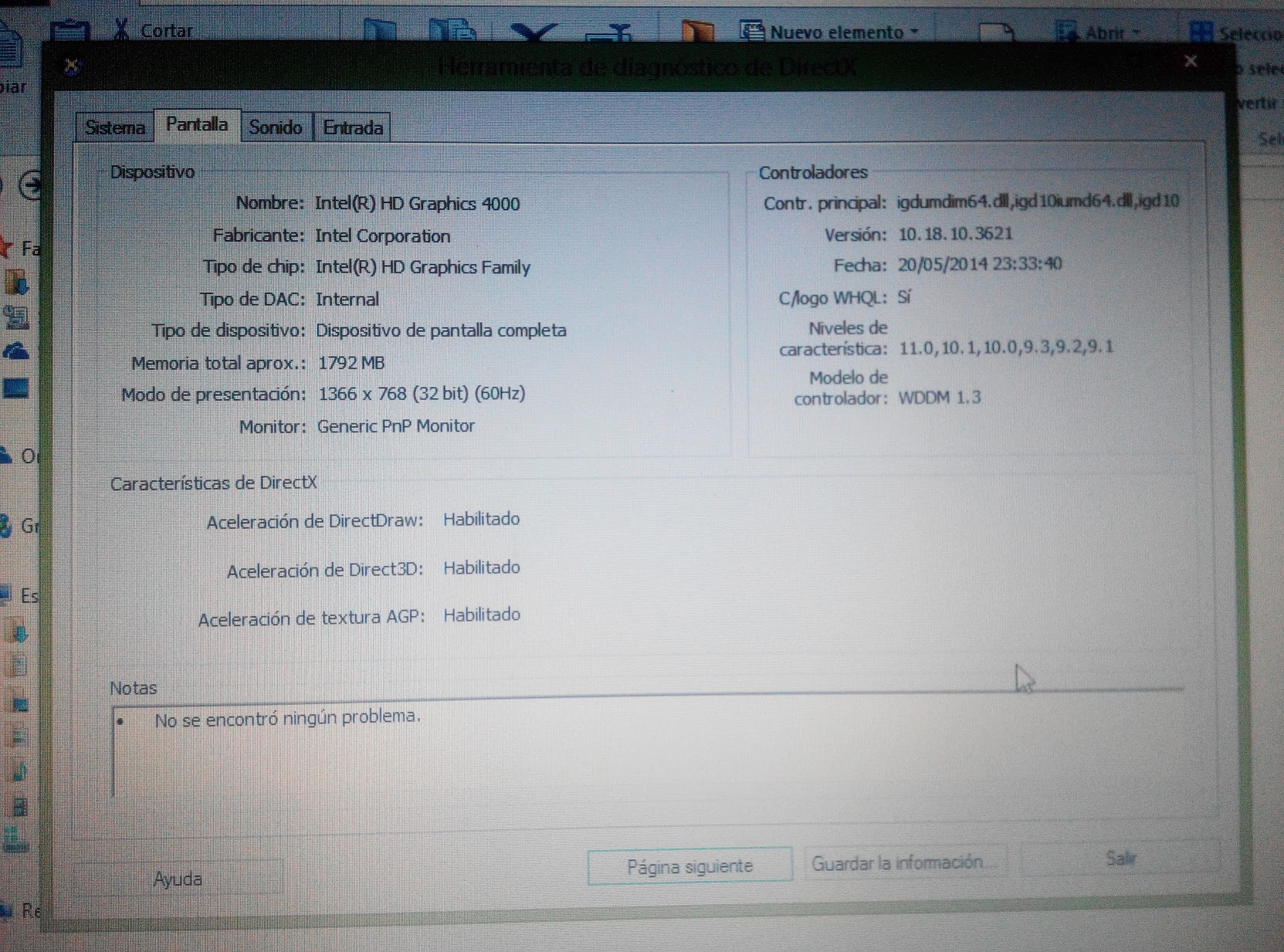

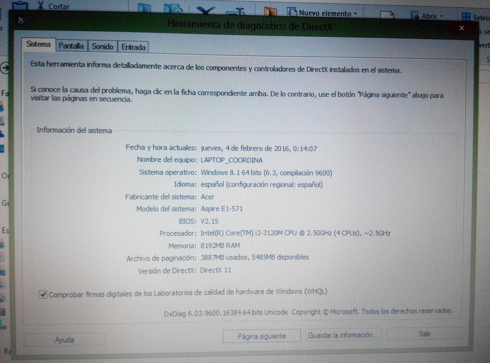

    Mira textures/loquesea, dds. Mi duda viene en el DirectX que. Si abres herramienta de diagnóstico de DirectX, haces clic en el botón inicio imagen del botón inicio, escribes dxdiag en el cuadro de búsqueda y, a continuación, presione entrar.
    Te hace el diagnostico de DirectX.
    Y ahí me dice, en mi caso. Versión de DirectX: directx11.
    Creo que el 3d ripper DX solo soporta aplicaciones de DirectX 6.x, 8.x and 9.x, (al menos es lo que dice en la web del vídeo).
    (Editado) posteriormente si se siguen leyendo estas líneas del foro. Si funciona con directx11 y con un ordenador actual, contrariamente a lo que creía, creo, en la práctica parece ser que, el directx11 contiene internamente los anteriores.
    ¿Cómo le quitas, o desactivas el DirectX 11 e instalas o haces que funcione con el DirectX 9?
    ¿O una cosa es que la aplicación, en este caso el Google Earth funcione con DirectX 9y, aunque el ordenador este con el DirectX 11 funciona el 3d ripper?
    ¿O tienes que tener un ordenador con un Windows con el DirectX 9, y a partir de ahí, instalar el Google Earth, decirle en las opciones del Google Earth DirectX en vez de OpenGL, y luego meterle en 3d ripper?
    Creo que hay que usar un ordenador antiguo con Windows XP que tenga el DirectX 9, y que, por ejemplo, con un Windows 7 con directx11 no se puede.

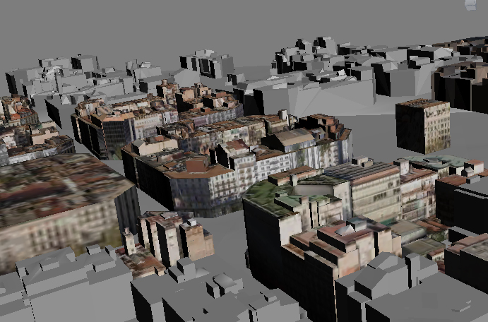

    Vaya, vale, en el primer enlace están las texturas, descomprimiendo y probando.
    Última edición por marc31; 12-03-2016 a las 22:55
    Si usted escribe "ya boi", por favor, no venga.
    La realidad es sólo una ilusión muy persistente. Albert Einstein
  25. #25
    2,107
    Efectivamente, con esos dds están las texturas. No todas, del tercero solo algunas. Pero bueno, mira más o menos como queda.
    Algunas texturas quedan mejor, otras quedan fatal, pero bueno.

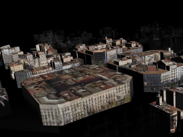

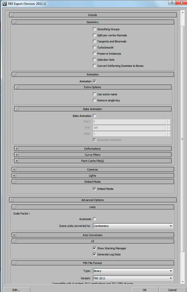

    Creo que el (*.obj) no incrusta texturas. Voy a probar exportar a un.fbx embebiendo las texturas, a ver si el Blender la coge.
    Pesa un montón y no veo que queden las texturas al importar el fbx, a ver, voy a borrar casas sin texturas, y volver a exportar a fbx.
    Miniaturas adjuntas Miniaturas adjuntas testcontextura.jpg   testcontextura02.jpg   testcontextura03.jpg

  26. #26
    2,107
    He borrado casas sin textura, y he dejado solo las que tenían textura, para que veas cómo queda. (al importar he puesto en las opciones de importación del fbx, quitar automático y unidades en cm).
    Descomprimiendo el (*.rar) es un.fbx de 11.065kb, adjunto el archivo.

    Al exportado FBX hay que borrarle luego lo que es el mirror (reflectividad) y la transparencia y bajarle el brillo del especular.
    Esto es lo que se ve, después de quitarle las partes del suelo.

    Pues lo que estoy utilizando para la captura de los 3dr y texturas es: Google Earth:6.2.1 googleearthwin.
    3d ripper 1.8.2.
    Y te paso los datos como me indicaste Marc dxdiagla configuración de la máquina y el DirectX instalado el 11 en principio. Otra cosa es que la versión de Google Earth utilice una versión anterior que esté instalada en el PC.
    La cuestión seria saber que DirectX utiliza la versión de Google Earth, y saber cómo cambiarlo.
    Para probar de utilizar esa versión de DirectX en la última versión de Google, y comprobar si se puede capturar de esa forma.
    O saber cómo indicarle a la versión antigua como cargar los modelos y texturas que utiliza la última versión de Google Earth. Un saludo y gracias por vuestro tiempo y ayuda.
    Yo en cuanto tengas tiempo la semana que viene seguiré trasteando.
    Miniaturas adjuntas Miniaturas adjuntas IMG_20160204_000228.jpg   IMG_20160204_001433.jpg   IMG_20160204_001512.jpg
  30. #30
    2,107
    Me quedo sorprendido. Gracias por las capturas de pantalla.
    Lo has capturado con un Windows 8 64 bits en un laptop Ace, con un i3. Y con la versión de DirectX 11.
    Cuando pueda, lo probare en otra localización, a ver si a mí me funciona con el directX 11, o a ver si le tengo que meter el directX9.
