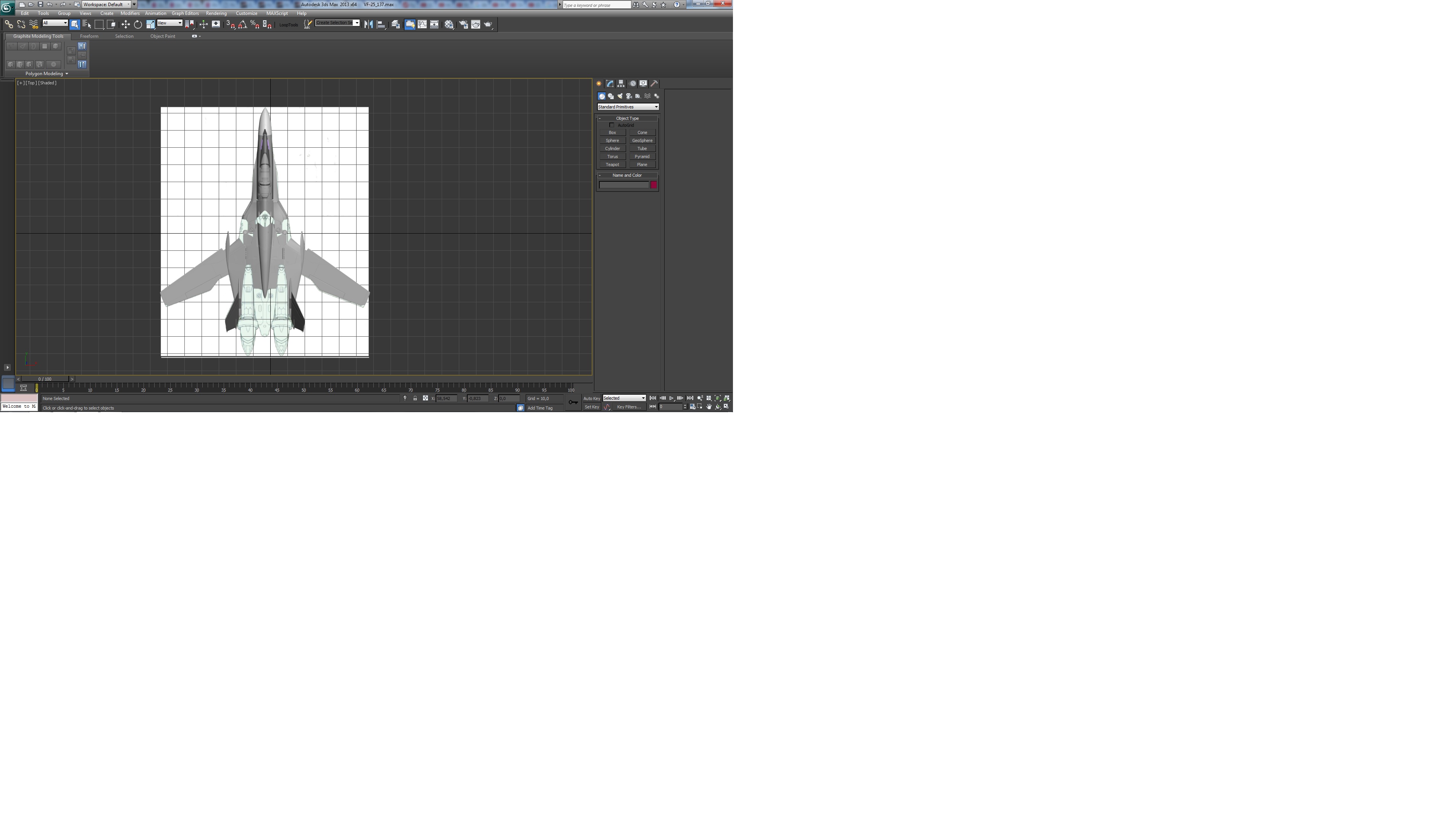

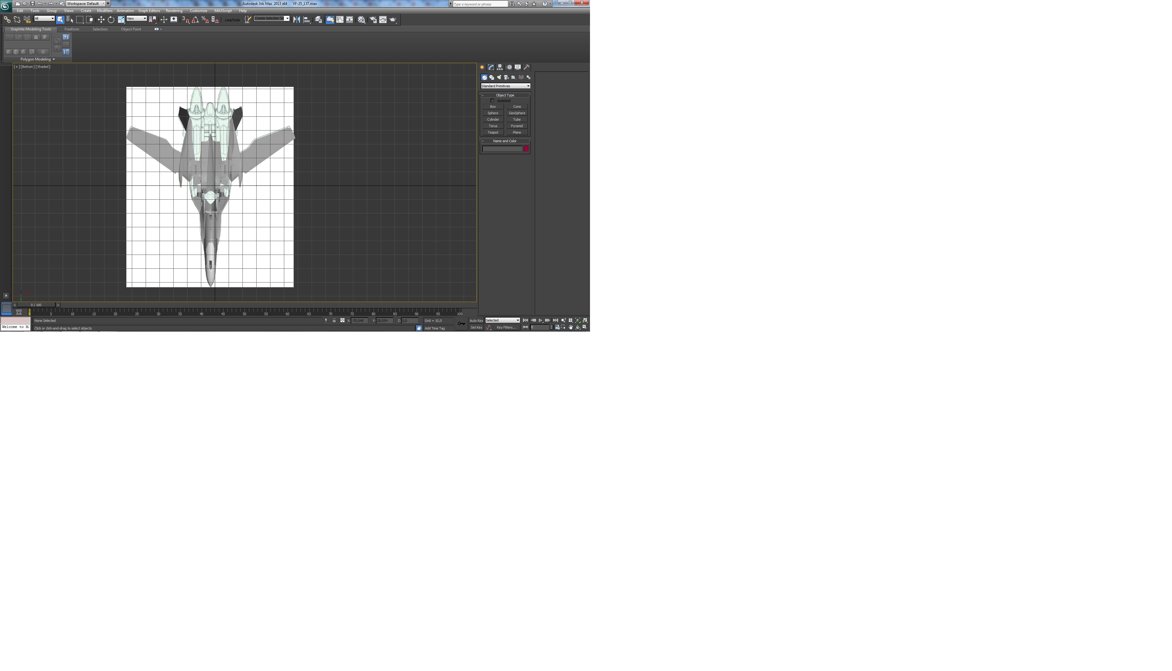

    Hola a todos, tengo un problema con el visor bottom.
    Estoy modelando un vf-25, en el visor top todo bien, mi modelo apunta hacia arriba y así me queda cómodo.
    Pero cuando cambio a bottom mi modelo apunta hacia abajo, y me queda incómodo la verdad.
    Hay forma de cambiar los ejes del visor? Busqué alguna solución, pero no encontré nada.
    Agradezco vuestra ayuda, saludos a todos.
    Fabian.

    Pero yo estoy usando planos con imágenes 3djDavid, y las 2 vistas, top y bottom tienen las 2 la misma orientación (es obvio no), y la top no hay problema, la muestra bien como yo quiero, pero al cambiar a la bottom es cuando me cambia el eje Y, y si bien muestra desde abajo bien el plano, la orientación Y es hacia abajo en vez de arriba
    No sé si eso se pueda cambiar, gracias por el comentario. Saludos.

    Hola amigo, me demore un poco, pero quizás te sirva esto, lo he realizado ayudado de un script de miau.
    Ahora al presionar la tecla B, hará que se active la vista bottom y rotara para qué se alinee con lo que se ve en vista top. http://www.foro3d.com/f112/girar-vie...la-126616.html. Saludos.

    1 millón de gracias djdavid, anduvo de maravilla.
    Ahora si puedo moldear a mi gusto.
    Que groso, abrazo desde Uruguay.
