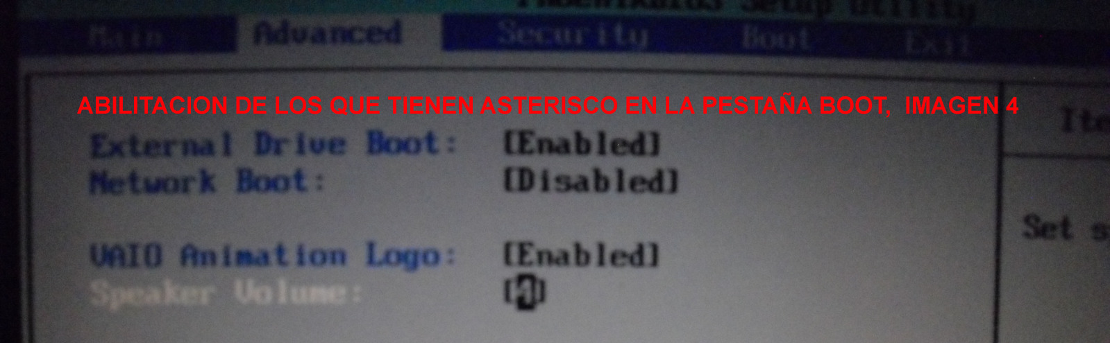

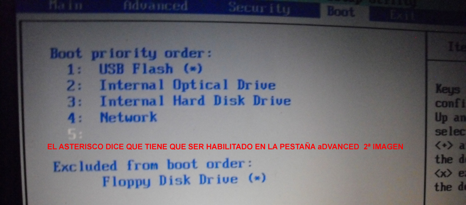

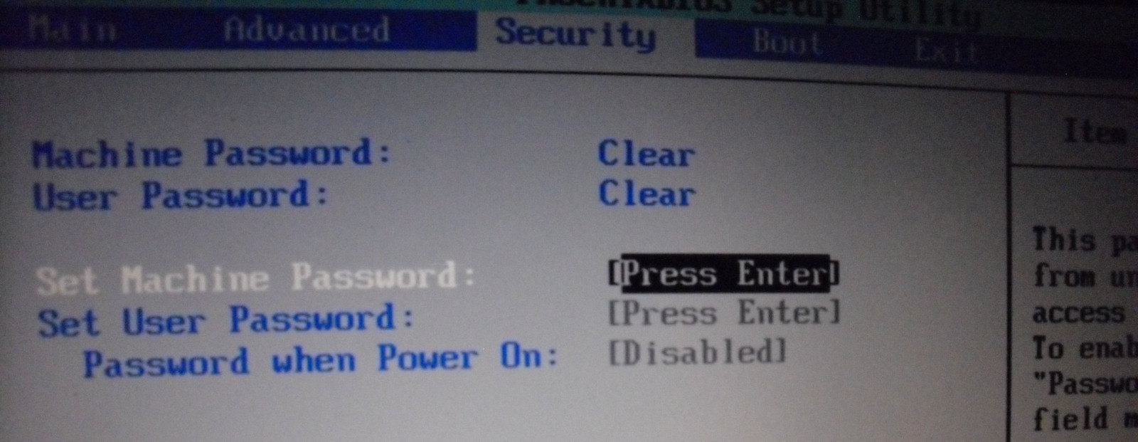

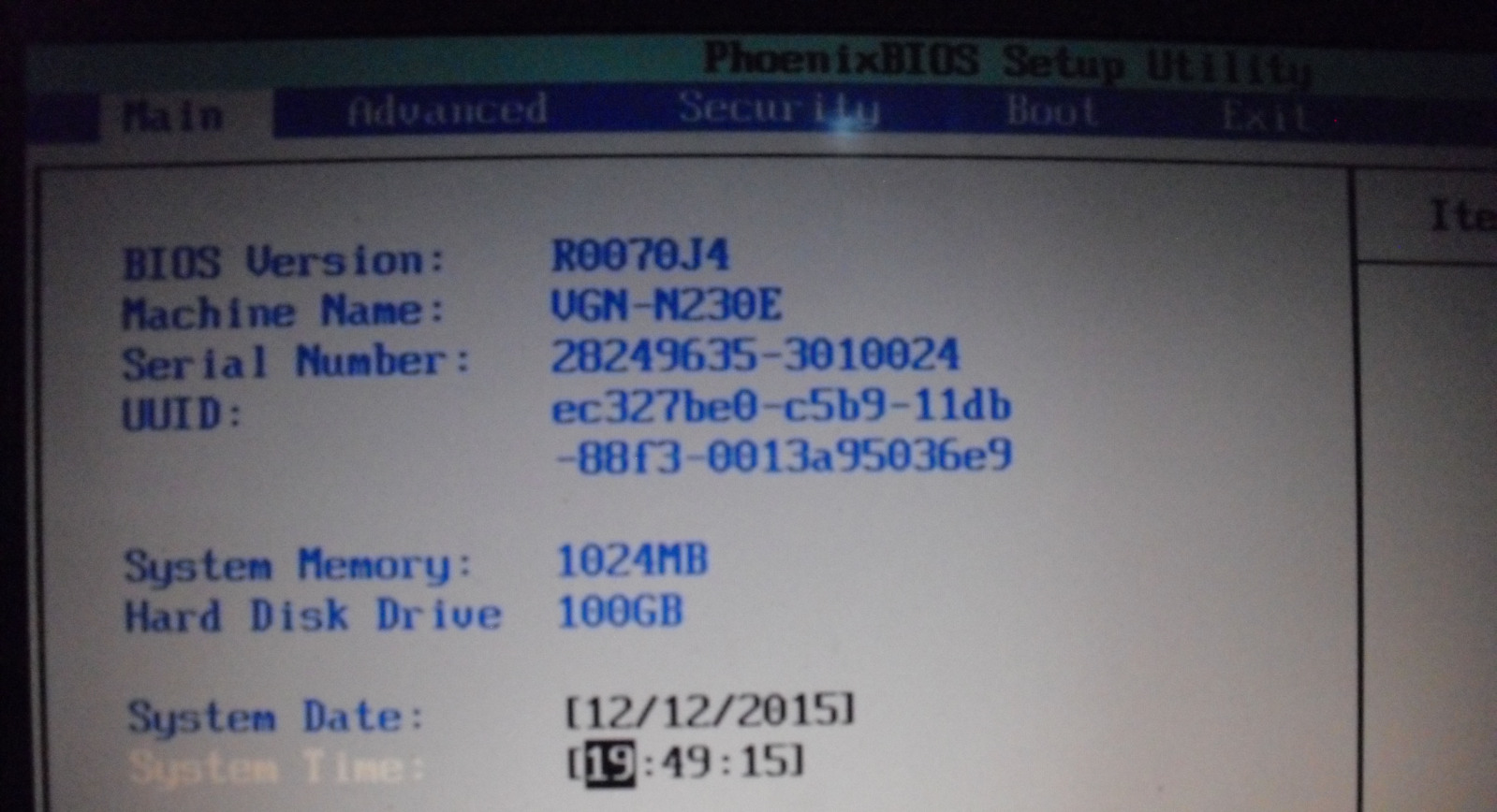

    Hola expertos y conocedores. Portátil Sony Vaio con esta placa = VGN N230E. Creé un pendrive con el arranque de una imagen del Vista Ultimate para instalar desde el pendrive en portátil anterior.
    Entré al Bios para colocar el arranque desde el usb y lo hice. Acepté con f10 y listo.
    Arranco, pero no arranca desde el pendrive, ¿será el pendrive mal creado? No porque lo probé en otra máquina y si arranco desde pendrive, ¿alguna configuración aparte de está para que arranque desde el pendrive? No encuentro nada más en la Bios.
    Ver si le usb desde Windows y puedo editar, abrir o lo que sea desde el pendrive.
    ¿Alguien pudiera orientarme cómo hacerla arrancar? Imágenes de cómo tengo la Bios.
