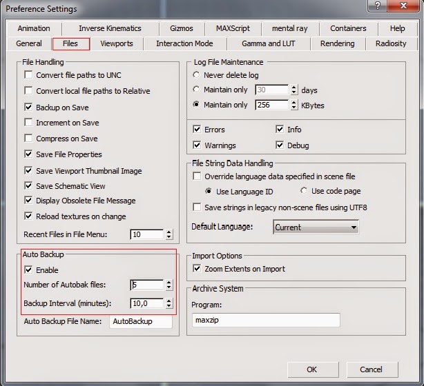

    Ve a la pestaña files (archivos):
Nombre: Configuracion-3.jpg
Visitas: 556
Tamaño: 80.8 KB
    Autobackup. Enable. Actívalo para tener copias de seguridad.
    Ahora vamos a number of autoback files. Esto nos hace un número de copias de nuestro trabajo cada cierto tiempo. Dicho tiempo se puede modificar en backup interval. Entre 5 y 15 está bien.
    Backup interval (minutos): por cada cantidad de minutos que asignes se creará una copia. Hay veces que tarda hasta un minuto en hacer la copia de seguridad dependiendo del tamaño de la escena, así que, para escenas complicadas recomiendo aumentar el intervalo de auto guardado.
    Auto backup file name: pon el nombre que quieras a los backup o copias de seguridad. El que viene por defecto está bien.

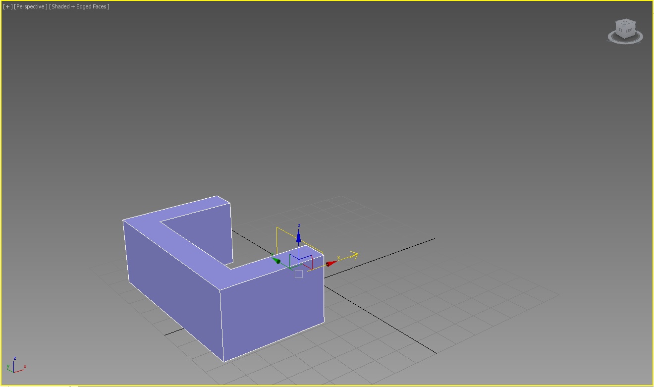

    -WRectangle: hacemos clic izquierdo y desplazamos el cursor para hacer el rectángulo exterior. Otro clic izquierdo y colocamos el rectángulo interior. Ahora vamos a modify y cambiamos los parámetros que queramos.
    Pestaña rendering: igual que con los splines estándar.
    Pestaña interpolation: igual que con los splines estándar.
    Pestaña parameters: Length y width es la altura y anchura. Thickness es la distancia entre rectángulos. Sync corner fillets activa o desactiva el fillet en el rectángulo interno. Corner radius 1 y 2 es el fillet que se aplica a los rectángulos.

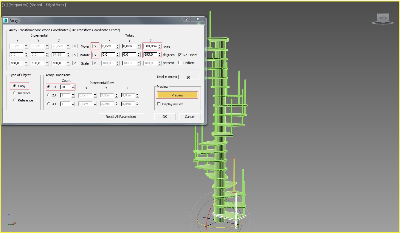

    Hay tres tipos de matrices: 1D, 2D y 3D. 1D se aplica en el eje X. 2D en los ejes X, Y. 3D se aplica los tres ejes: X, Y, Z.
    Se pueden aplicar las transformaciones que ya vimos. Antes de hacer cualquier tipo de operación hay que pinchar en preview para ver el resultado en pantalla.
    Incremental me permite elegir un único eje para dar valores de desfase entre elementos (move, rotate, scale). Totals es el espacio entre pivote y pivote. Type of object sirve por si queremos copia, instancia o referencia. Count indica las veces que se copiará el objeto. Por defecto vienen 10 elementos de matriz, con desfase 0 y en modo normal incremental.
    Podemos jugar con la distancia de los objetos. Por ejemplo, se le puede dar a X un valor de 2500 para qué esos diez objetos se repartan entre una distancia total de 2500. De este modo, la distancia incremental se ajustará al valor resultante del espacio que dejan los diez objetos al repartirse equidistantemente entre esos 2500.
    Lo del anterior párrafo se aplica igualmente con rotate y escale (re-orient y uniform). Si estás rotando objetos y la última rotación no se realiza debidamente, debes sumar el total de los grados que vas a rotar más la coordenada qué tengas.

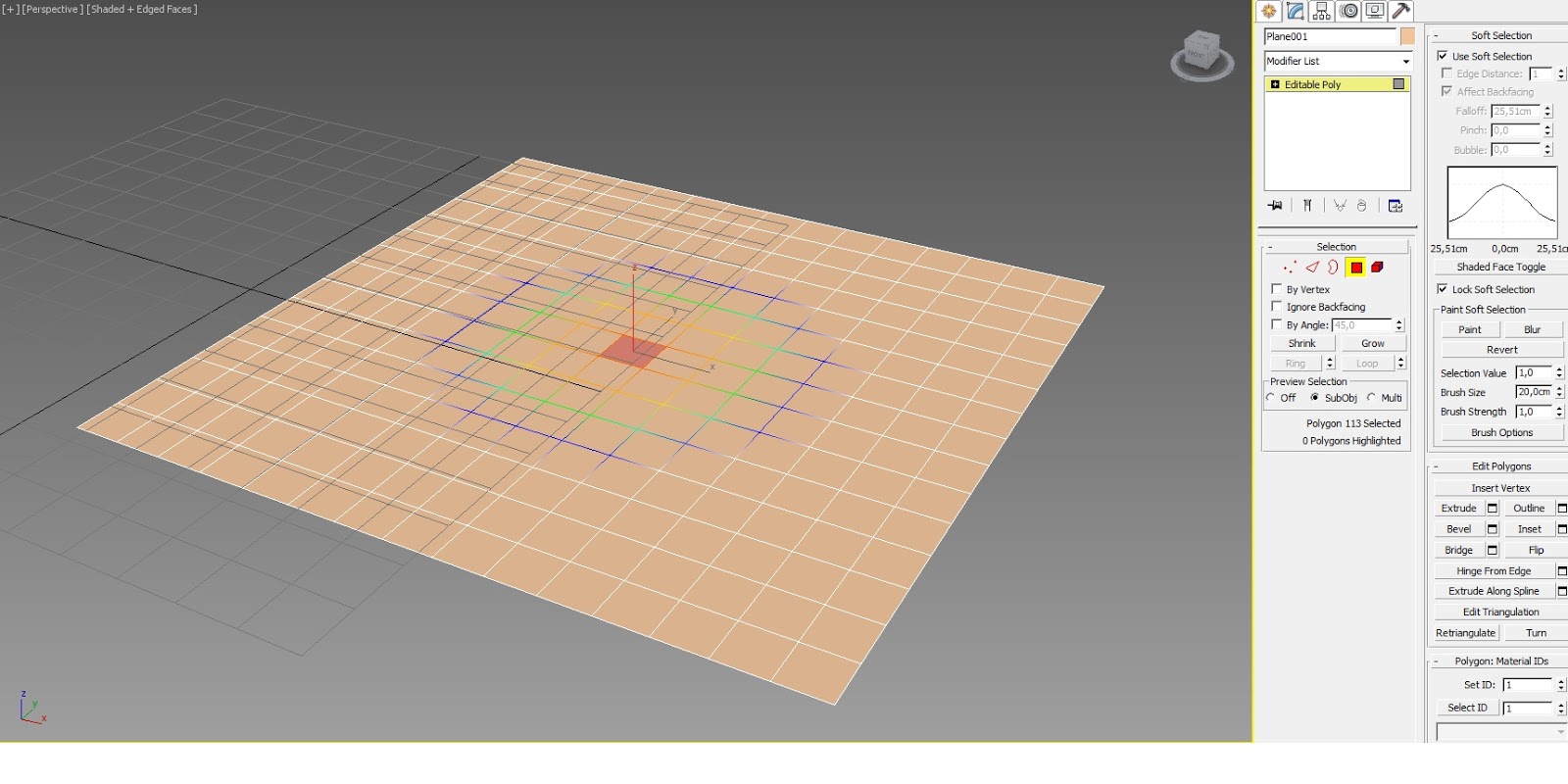

    Pestaña selection: podemos seleccionar los vértices, aristas, bordes, caras y polígonos. Pulsa del 1 al 5 (no del teclado numérico) para seleccionar la herramienta. A diferencia del editable spline, que podemos seleccionar y deseleccionar la herramienta pulsando reiteradamente el número correspondiente, con editable mesh no ocurre, de modo que tendremos que desactivar manualmente la herramienta.
    Justo abajo tenemos tres opciones de selección: by vertex, ignore back facing y by angle. Dependiendo de la herramienta seleccionada se podrá elegir unas opciones u otras. La más interesante es la de ignore Backfacing, ya qué impide al programa seleccionar por accidente caras que no vemos.
    Pestaña software selection: software selection es una herramienta qué nos permite una selección más controlada. Esto sólo funcionará correctamente en centímetros, así que, evita usar metros.
Nombre: Editable-poly3.jpg
Visitas: 407
Tamaño: 192.5 KB
    Fallof modifica el tamaño de la selección. Pinch y Bubble añade más o menos suavidad a la selección. En Paint software selection, Paint y blur activa un pincel para extender la selección a nuestro antojo, mientras que revert borra la selección. El resto de opciones influyen en el tamaño del pincel con el que realizamos las selecciones libres.

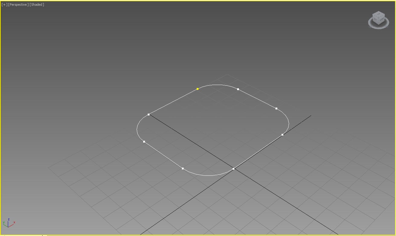

    2.5. 3D Studio Max: editable spline.
    Esta herramienta nos facilita editar los splines y nos permitirá crear geometría de forma más sencilla. Para convertir un Spline en editable Spline pulsamos el botón derecho del ratón y vamos a convert to-convert to editable spline.
Nombre: Editable-spline-1.jpg
Visitas: 428
Tamaño: 22.8 KB
    Para objetos como rectángulos, pero sin parámetros, usaremos esta herramienta. Así podremos editar los puntos, segmentos, etcétera.
Nombre: Editable-spline-2.jpg
Visitas: 480
Tamaño: 110.0 KB
    Pestaña rendering. Enable in renderer hace que el objeto se renderice en 3D cuando tiremos un render. Enable in viewport permite ver el objeto en 3D desde el visor. Radial y Rectangular hacen que la geometría sea rectangular o con forma cilíndrica. Cada opción tiene parámetros que modifican el grosor, las caras y el ángulo de la geometría.
Nombre: Editable-spline-3.jpg
Visitas: 457
Tamaño: 153.7 KB
ID: 216596 Clic en la imagen para ver su versión completa.
Nombre: Editable-spline-4.jpg
Visitas: 476
Tamaño: 125.2 KB
    Auto Smooth suaviza la geometría como si se tratase del modificador Smooth (con threshold modificamos la cantidad de suavizado).
    Pestaña interpolation. Aquí añadimos caras a la geometría del Spline para suavizar la geometría y hacerla más redondeada.
    Pestaña selection. Tenemos tres herramientas: punto, segmento y spline. Las seleccionaremos y deseleccionaremos con las teclas 1, 2 y 3 (no del teclado numérico). La opción show vertex numbers puede ser interesante si queremos localizar un vértice en concreto.
    Pestaña software selection. Esta pestaña está presente en editable poly y editble mesh. Software selection es una herramienta qué nos permite una selección más controlada. Esto sólo funcionará correctamente en centímetros, así que, evita usar metros. Fallof modifica el tamaño de la selección. Pinch y Bubble añade más o menos suavidad a la selección. En Paint software selection, Paint y blur activan un pincel para extender la selección a nuestro antojo, mientras que revert borra la selección. El resto de opciones influyen en el tamaño del pincel con el que realizamos las selecciones libres.
    Pestaña geometry. Atach asocia objetos (seleccionamos los objetos y pulsamos en atach). Atach multi por el contrario asocia objetos por nombre en caso que tengamos muchos objetos.
    Brake rompe subelementos de un spline. Si hacemos eso sobre vértices, crea dos vértices independientes. En caso de querer conectarlos pincho en connect, luego selecciono el primer vértice, arrastro sin soltar y lo llevo al segundo vértice.
    Weld es para unir unir o soldar vértices situados en un mismo punto del eje de coordenadas. A su lado tenemos la cajita qué indica el rango de distancia a la cual se puede soldar.
    Fillet redondea los vértices. Si queremos más precisión, a la derecha del botón de fillet tenemos una cajita donde podemos introducir el radio de curvatura. Primero introducimos el valor y luego pulsamos el botón.
Nombre: Editable-spline-5.jpg
Visitas: 458
Tamaño: 98.5 KB
    Chamfler (chaflán) hace rectas los vértices. Con los vértices seleccionados ponemos el radio de curvatura en la cajita a la derecha de chamfler.
Nombre: Editable-spline-6.jpg
Visitas: 470
Tamaño: 96.4 KB
    Divide parte o divide los segmentos. A la derecha puedes especificar las divisiones que quieras. Detach disocia un segmento. Seleccionamos los segmentos a disociar o separar, le ponemos nombre (ventana emergente) y damos a ok. Con esto sacamos una pieza de otra. Si damos en copy antes de hacer nada hará una copia. Viene bien cuando se extrusiona (extrude).
    Outline crea un desfase de la línea como en AutoCAD (usa el subobjeto 3, porque con el 2 la herramienta no se activa). Selecciona el Spline y varía el ancho del contorno. Si hay intersecciones usa trim.
    2.6. 3D Studio Max: modificador extrude..
    El modificador extrude (extruir) da volumen a gran parte de los splines. Por ejemplo, un cuadrado hecho con el Spline rectángulo se convertirá en el marco de un cuadro, por ejemplo.
Nombre: modificador-extrude.jpg
Visitas: 478
Tamaño: 38.9 KB
    Pestaña parameters: Amount es la altura de la extrusión. Segments inserta segmentos horizontales. Capping quita la geometría superior o inferior dejando la figura abierta.
    Output se relaciona con el tipo de geometría qué se usa. Patch nos quita las caras superior e inferior, de modo que sólo quedan las laterales. Mesh viene por defecto y realiza la extrusión por completo. NURBS triangula las caras laterales y retira las caras superior e inferior.
    Generate mapping cords, real-world map size, generate material IDs y use shape IDs son características de texturización que veremos más adelante. Smooth suaviza la geometría.

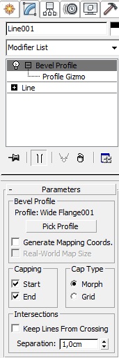

    2.8. 3D Studio Max: modificador bevel profile.
    Tiene el mismo funcionamiento que bevel, pero trae varias diferencias. Extruye un Spline (una línea, por ejemplo) empleando valores diferentes de contorno en vez de escalar valores.
    Para el ejemplo creamos una línea y luego diseñamos aparte nuestra forma (un perfil en I, por ejemplo). Sobre el objeto que queremos extruir le metemos el modificador bevel profile.
Nombre: modificador-bevelprofile1.jpg
Visitas: 485
Tamaño: 37.5 KB
    Pinchamos sobre pick profile y escogemos la forma (el perfil en I). Si no nos sale el efecto a la primera, pinchamos sobre el subobjeto gizmo. Esto nos permite orientarlo sobre el eje correcto para qué el efecto salga bien, aparte de poder escalarlo y definir su tamaño.
Nombre: modificador-bevelprofile2.jpg
Visitas: 465
Tamaño: 141.3 KB
    Si queremos perfilar nuestro nuevo objeto lo podemos hacer sobre la forma (añadir puntos, mover puntos, etcétera).
    En la pestaña parameters, generate mapping cords y real-world map size son características de texturizado que veremos más adelante. Capping quita la geometría superior o inferior dejando la figura abierta.

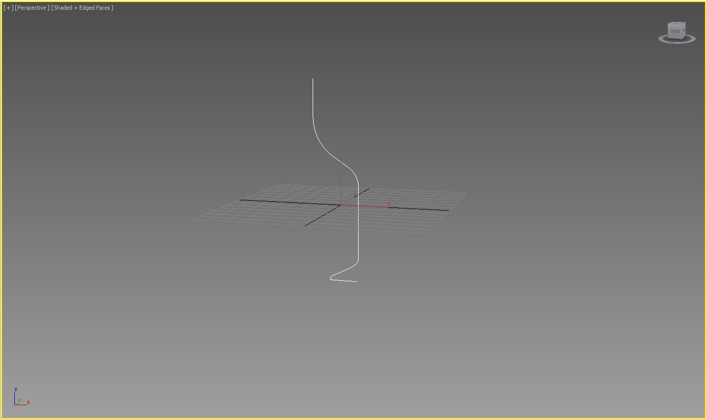

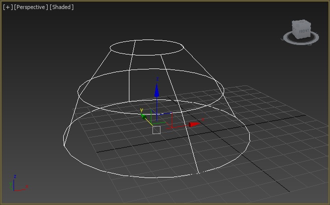

    2.9. 3D Studio Max: modificador lathe.
    Este modificador crea un objeto tridimensional girando un Spline a partir de un eje, como los tornos de los alfareros. El problema principal de este modificador es que la geometría no suele ser tan suave como debiera.
    Creamos el Spline (por ejemplo, el perfil de una copa) y le asignamos el modificador. Tiene un subobjeto llamado axis que mueve el eje sobre el cual gira. De esta forma podemos modificar la forma en caso de que no salga a la primera.
Nombre: modificador-lathe2.jpg
Visitas: 468
Tamaño: 78.5 KB
ID: 216605 Clic en la imagen para ver su versión completa.
Nombre: modificador-lathe1.jpg
Visitas: 447
Tamaño: 46.1 KB
ID: 216606 Clic en la imagen para ver su versión completa.
Nombre: modificador-lathe3.jpg
Visitas: 487
Tamaño: 89.0 KB
    En la pestaña parameters, degres nos determina el grado de giro (360 se ve la figura entera y por debajo de este número se ve como si se hiciera un corte). Segments añade segmentos verticales. Capping quita la geometría superior o inferior dejando la figura abierta. Direction nos sitúa la dirección de torno de la figura en los ejes X, Y, Z. Align to sitúa el eje en mínimo, centro o máximo. Generate mapping cords, real-world map size, generate material IDs y use shape IDs son características de texturizado que veremos más adelante. Smooth suaviza la geometría.

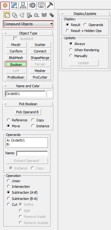

    2.12. 3D Studio Max: Compound Objects. Bolean.
    La booleana es un objeto que aúna dos objetos mediante una operación para generar una geometría. Para seleccionar la herramienta vamos a create-compound objects-bolean.
Nombre: Boleana-1.jpg
Visitas: 461
Tamaño: 72.1 KB
    Esta herramienta no es segura y genera errores. Donde presenta menos problemas es con las formas, así que, emplearemos las booleanas única y exclusivamente en splines.
    En la pestaña Pick Bolean tenemos las operación que podemos realizar. A y B son letras que se aplican a los factores que se implican en las operación de la booleana. Unión junta los volúmenes de los objetos originales. Substraction (resta) mantiene el volumen del minuendo, pero no del sustraendo. Intersection mantiene los volúmenes que sean comunes a los objetos originales.
    Cuando trabajes con booleanas debes tener presente algunas cosas. La superficie de los splines debe estar intacta, es decir, nada de vértices sueltos, ni formas colocadas en diferentes alturas, ni formas que contengan cualquier clase de error. Además, las booleanas deben tener las caras bien orientadas o de lo contrario la geometría generará problemas, sobre todo si importamos archivos de programas tipo AutoCAD.
    Para crear una booleana, primero seleccionamos el objeto, que será el operando A. Escogemos la operación, escogemos el operando B y listo. Pinchamos en click bolean y listo.

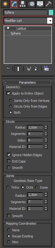

    2.16. 3D Studio Max: modificador lattice.
    Este modificador convierte los segmentos o aristas de un objeto en formas cilíndricas y esféricas (esto para los vértices), transformándolo en una malla tridimensional.
    Para insertar el modificador vamos a modify, seleccionamos la lista de modificadores y escogemos lattice.
Nombre: Modificador-Lattice-1.jpg
Visitas: 444
Tamaño: 46.0 KB
    En la pestaña parameters, Apply to entire object aplica el modificador a toda la geometría. Las tres opciones de abajo se limitan a la colocación de los vértices.
Nombre: Modificador-Lattice-2.jpg
Visitas: 500
Tamaño: 259.1 KB
    Radius, Segments y Sides modifican la geometría de la malla. En joints podemos modificar los puntos donde se unen los segmentos. Smooth suaviza para evitar poner más polígonos. La opción ignore Hidden Edges triangula la celosía (lattice).

    2.19. 3D Studio Max: Graphite Modeling Tools. Selección.
    La graphite modeling tools es un conjunto de herramientas que permiten editar objetos de forma rápida y precisa. Parte de las herramientas incluidas están presentes en editable poly y su modificador: edit poly.
Nombre: Graphite%u00252BModeling%u00252Btools-1.jpg
Visitas: 481
Tamaño: 18.2 KB
    En esta parte, veremos las herramientas de selección más importantes referidas a la selección de subobjetos.
    Panel Select.
    Tops, selecciona las caras superiores de objetos extruidos del modelo. Open selecciona todos los objetos con caras con orificios o aperturas. Hard selecciona todas las aristas de un modelo cuyas caras no compartan los mismos grupos de suavizado. Non-Quads selecciona todos los polígonos que no tengan más de cinco lados. Patterns selecciona mediante un patrón que depende de la selección inicial. By Angle selecciona según un ángulo.
Nombre: Graphite%u00252BModeling%u00252Btools-2.jpg
Visitas: 367
Tamaño: 15.8 KB
    Abajo hay una serie de opciones. By Vertex selecciona subobjetos tras seleccionar un vértice que compartan. By angle selecciona un polígono dependiendo del ángulo asignado. By Material ID abre la ventana de material ID pasa seleccionar por materiales. By Smoothing group despliega un diálogo que muestra los grupos de suavizado actuales.
    2.20. 3D Studio Max: Graphite Modeling Tools. Modelado.
    Como ya expliqué anteriormente, la graphite modeling tools es un conjunto de herramientas que permiten editar objetos de forma rápida y precisa. Hoy veremos las herramientas más útiles dé la pestaña de modelado.
    Vamos a modeling polygon donde veremos las herramientas más usadas en editable poly: selección de los subobjetos. Pin Stack (permite bloquear el último modificador), show end result, next/previous modifier, entre otros.
Nombre: Graphite%u00252Bmodeling%u00252Btools-modelado-1.jpg
Visitas: 2385
Tamaño: 26.5 KB
    La pestaña de modify selection es la más interesante y la usaremos con frecuencia.

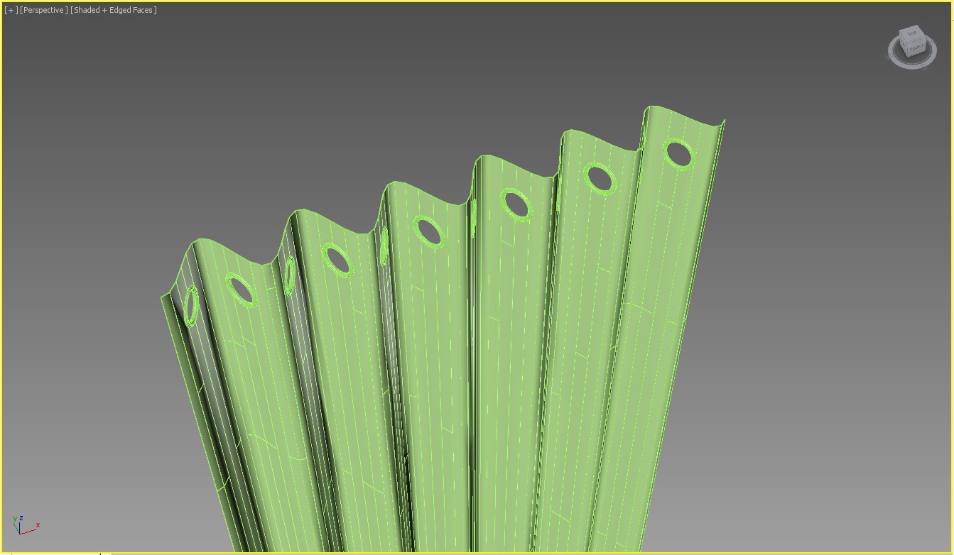

    2.24. 3D Studio Max: modificador swep.
    Es un modificador que realiza una extrusión en base a un perfil determinado por el propio modificador. Es parecido al modificador extrude, pero éste usa una serie de perfiles preconfigurados y sólo hay que seleccionar el que más convenga. También se pueden añadir perfiles personalizados. Funciona con splines y NURBS.
    Para seleccionar el modificador vamos a modify, exploramos la lista de modificadores y escogemos swep.
Nombre: Modificador-sweep.jpg
Visitas: 379
Tamaño: 91.4 KB
    Pestaña Section Type. Use Built in selection permite usar los perfiles preconfigurados, mientras que use custom section permite emplear perfiles de creación propia.
Nombre: Modificador-sweep-2.jpg
Visitas: 376
Tamaño: 129.4 KB
ID: 216668 Clic en la imagen para ver su versión completa.
Nombre: Modificador-sweep-3.jpg
Visitas: 375
Tamaño: 189.2 KB
    Pestaña parameters. Podemos modificar la longitud, altura y grosor del perfil. Corner Radius 1, 2 y Edge radius aplica un fillet a las aristas.
    Pestaña swep parameters. Los parámetros relacionados con mirror permiten modificar la orientación del perfil, como sucede con el mirror del modificador symmetry.

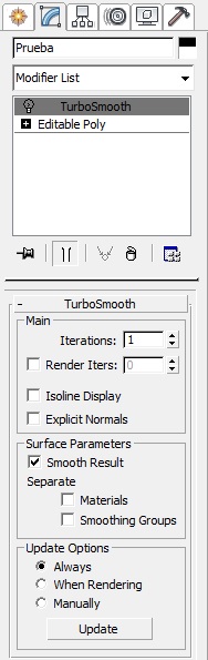

    2.25. 3D Studio Max: modificador TurboSmooth.
    Es un modificador que añade más geometría al objeto para suavizarlo y evitar que tenga una aparienca facetada. Para seleccionar el modificador vamos a modify, exploramos la lista de modificadores y escogemos TurboSmooth.
Nombre: Modificador-turbosmooth.jpg
Visitas: 435
Tamaño: 40.5 KB
    En iterations añadimos geometría. A más geometría mayor suavizado, pero el archivo se hace más pesado y a la hora de renderizar costará más, por tanto hay que tener cuidado cuando se sube este parámetro.

    2.26. 3D Studio Max: modificador wave.
    Modificador que produce un efecto ondulado en la geometría de un objeto. Para seleccionar el modificador vamos a modify, exploramos la lista de modificadores y escogemos wave.

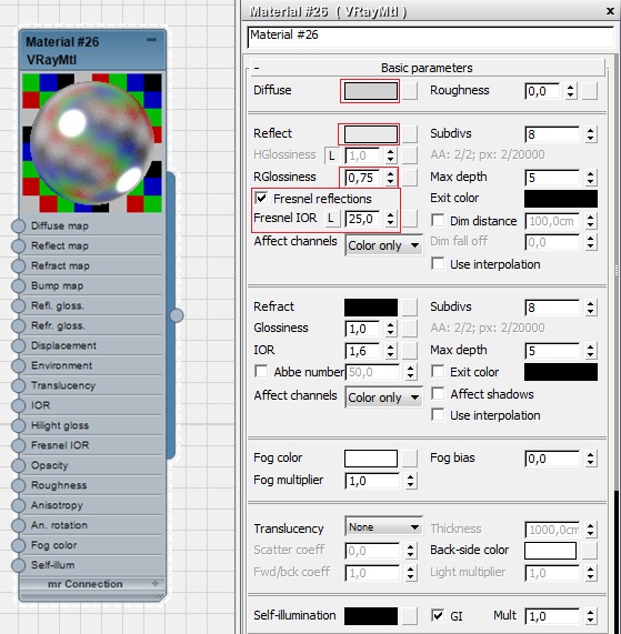

    3.2.1. V-Ray: plástico.
    El primer mapa qué realizaremos será un plástico, ya que es un material fácil de realizar y servirá para qué entiendas el funcionamiento de los materiales de V-Ray.
    Creamos un material VrayMtl seleccionando el material de la lista de la izquierda de la ventana de materiales, arrastrando con el botón izquierdo del ratón a la cuadrícula de materiales.
    Modificaremos el color del plástico a uno rosado. Dirígete a diffuse y pon un rojo que no sobrepase los ¾ de la barra de saturación, así evitamos los colores irreales.
    Vamos a reflect y hacemos doble clic con el botón izquierdo del ratón sobre la casilla negra. En value insertamos el valor 10 y aceptamos. En definitiva, reflect hace que el material refleje: 0 no refleja (negro) y 255 refleja (blanco). Lo que hemos hecho es asignar un gris muy, muy oscuro para qué el material refleje un poco y crear brillos. En general, los plásticos suelen reflejar un poco, salvo aquellos que no tienen la superficie pulida.
    Y para poner el brillo vamos a RGlossiness. Este plástico no brillará demasiado, así que, un valor de 0,97 estará bien. Si no estás conforme siempre puedes toquetear hasta qué quede a tu gusto. A diferencia de otros motores de render, V-Ray es sensible en este sentido y podemos ser bastante precisos a la hora de lograr el brillo que queremos.
    Por último, activamos show background in preview y vemos la bolita del material.
Nombre: Material-VRay-Pl%u002525C3%u002525A1stico.jpg
Visitas: 392
Tamaño: 148.0 KB

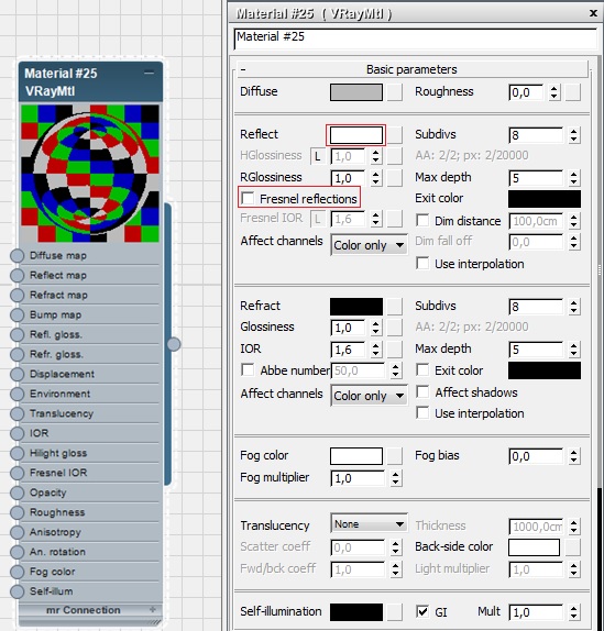

    Es probable que en la versión 3.0 de V-Ray aparezca activado fresnel reflections por defecto. Debes quitar esa opción en los plásticos para conseguir el efecto correcto.

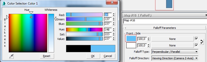

    Hacemos doble clic al mapa fallof y otro doble clic izquierdo al color negro que hay en el mapa fallof. Meteremos un azul que no sobrepase los ¾ de la barra de saturación.
Nombre: Material-VRay-Metal-2.jpg
Visitas: 364
Tamaño: 67.8 KB
    Copiamos nuestro azul al de abajo haciendo botón derecho del ratón y seleccionando copy, luego botón derecho sobre el blanco y seleccionamos paste. Este nuevo azul que hemos copiado lo oscureceremos un poco.

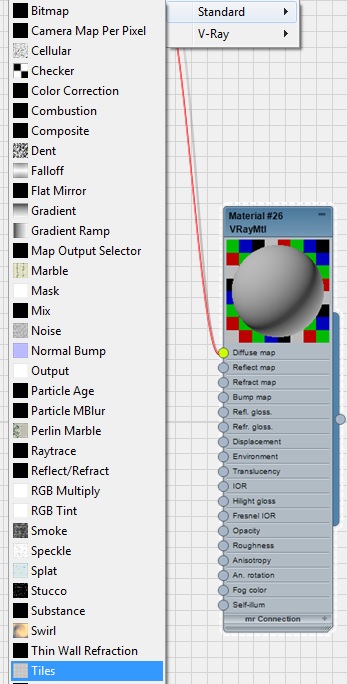

    Creamos el material VrayMtl y en el canal de diffuse insertamos el mapa Tiles. Vamos a la persiana coordinates y en size ponemos 100 en Width y 14 en Height. Es una medida real de un tablón de tarima.
    Para qué la textura parezca una tarima, debemos ir a la persiana standard controls y en preset type seleccionamos running Bond. Ahora se parece más a una tarima.
    En la persiana advanced controls vamos a horizontal y vertical gap y ponemos 0,1. Para darle algo de variedad a las texturas vamos a color variance. Le damos 0,15.

    A diferencia de otros materiales, la tela no tiene brillos como el metal o la madera, aunque sí hay determinadas telas que tienen materiales que brillan. Para este ejemplo, insertaremos en el diffuse map la textura (un tamaño de 30 estará bien, pero, como siempre, el tamaño de la textura debe ceñirse al objeto a texturizar). Luego, en bump map metemos el normal bump e insertamos la textura de bump en el nodo Normal.
Nombre: Material-VRay-Tela.jpg
Visitas: 385
Tamaño: 161.7 KB
    Activamos show background in preview y observamos el resultado.

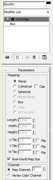

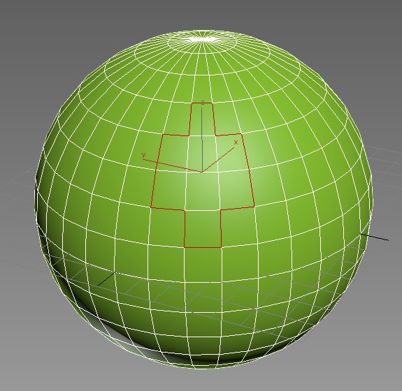

    3D Studio Max. Modficador UVWMap.
    Una vez que tenemos creada la textura, es momento de aplicarla a nuestro objeto. Para ello, emplearemos el modificador UVWMap.
    Antes de comenzar con la explicación del material, me gustaría refrescar un par de conceptos. Si recuerdas bien, en anteriores ocasiones mencioné que algunos objetos venían con Generate Mapping cords y real-world map size. Ahora entenderás para qué sirven.
    3D Studio Max necesita coordenadas de mapas de bits para qué se muestren correctamente las texturas. Real-World Mapping simplifica el escalado de un material aplicado en el objeto de una escena. Esto permite crear un material y especificar su tamaño (height y widht) usando el editor de materiales que ya hemos visto anteriormente. La opción real world map size está desactivada por defecto, no así con generate mapping cords.
    Generate mapping cords genera las coordenadas de mapeo para qué la textura se vea en condiciones. En la imagen que adjunto puedes ver que con esta opción desactivada la textura (la de madera qué te enseñé) no se muestra debidamente, sin embargo, con este parámetro activado se muestra correctamente. En función del tamaño que metamos en el mapa de bits así se mostrará en el cubo.
Nombre: Modificador-UVWMap-1.jpg
Visitas: 368
Tamaño: 121.7 KB
ID: 216833 Clic en la imagen para ver su versión completa.
Nombre: Modificador-UVWMap-2.jpg
Visitas: 378
Tamaño: 165.2 KB
    En cada material de mapa de bits tenemos la opción Use Real-World Scale, que nos permite modificar el tamaño de la textura.
Nombre: Modificador-UVWMap-4.jpg
Visitas: 365
Tamaño: 32.9 KB
    Si tenemos un mapa de bits o cualquier otro mapa procedural necesita obligatoriamente este modificador si se quiere visualizar la textura correctamente. Obviamente, no todos los objetos que renderizaremos serán cúbicos. Es aquí donde necesitamos el modificador UVWMap.
Nombre: Modificador-UVWMap-5.jpg
Visitas: 355
Tamaño: 40.2 KB
    Abajo tenemos varios tipos de mapeado. Planar proyecta el mapa usando un único plano y es ideal cuando solo tenemos que mapear una sola cara de la geometría. Cilíndrica proyecta el mapa usando un cilindro y es ideal para objetos cilíndricos. Shrink Warp usa un mapeado esférico, pero trunca las esquinas del mapa y las junta en un solo polo. Box proyecta el mapa desde las seis caras de una caja (es la más empleada). Face hace una copia del mapa a cada cara del objeto. XYZ to UVW es para mapas procedurales que deben adaptarse a las coordenadas UVW.
Nombre: Modificador-UVWMap-3.jpg
Visitas: 359
Tamaño: 140.5 KB
    Si desactivamos la opción real world map size se activarán las coordenadas de arriba para ajustar la textura. Generalmente, esta opción se queda activada.

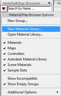

    Vamos a crear la biblioteca de materiales. Nos dirigimos a la flecha qué hay en la esquina superior izquierda, cerca de material/map browser y seleccionamos new material library. Seleccionamos el directorio y le damos un nombre.
Nombre: Material-library-2.jpg
Visitas: 358

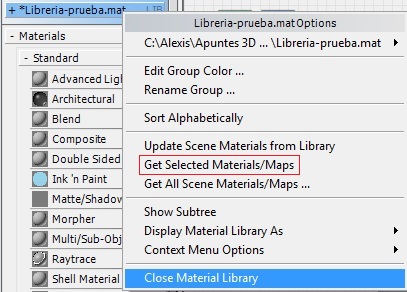

    Con el archivo creado, seleccionamos todos los materiales y hacemos botón derecho del ratón sobre el nombre de la librería de materiales. Seleccionamos get Selected Materials/Maps:
Nombre: Material-library-3.jpg
Visitas: 358
Tamaño: 52.4 KB
    Una vez nos ha cogido los materiales veremos qué el programa ha metido los materiales previamente seleccionados en la biblioteca de materiales.
    Para qué se guarden los cambios debemos hacer clic derecho del raton sobre el nombre de la librería y seleccionar close material library. Nos preguntará si queremos guardar los cambios. Decimos que sí y listo.
Nombre: Material-library-4.jpg
Visitas: 360
Tamaño: 53.1 KB

    Anexo 3D Studio Max: modificadores. Anotaciones e índice.
    Los modificadores son herramientas muy útiles que nos permitirán flexibilizar nuestro trabajo de modelado. A continuación, os daré una breve introducción. Más abajo está la lista de los más usados, que irán apareciendo en sucesivas entregas.
    Funcionamiento.
    Podemos usar varios de ellos en un solo objeto, aparte de poder copiarlos y pegarlos. Si queremos meter un modificador vamos a modify, hacemos clic en modifier list y seleccionamos el modificador.
Nombre: modificadores.jpg
Visitas: 374
Tamaño: 73.6 KB
    Si queremos copiar un modificador a otra figura ya existente hacemos clic derecho del ratón sobre el nombre del modificador y seleccionamos copy. Ahora vamos al otro objeto y con el botón derecho seleccionamos paste. Podemos hacer un paste instance si lo que queremos es que las propiedades del modificador del objeto afecten también al otro.
    Los modificadores tienen un icono de bombilla a la izquierda del nombre. Este permite activar o desactivar el modificador. Muy útil cuando queremos acceder a otras características de la figura para qué no nos estorbe el modificador.
    No olvides que los modificadores tienen un icono +a la izquierda del nombre. Si hacemos clic sobre él veremos qué hay más opciones del modificador (mover el gizmo, opciones extra, etcétera). Si tienen más de una opción se pueden seleccionar pulsando las teclas del 1 al 9 (no del teclado numérico).
    Cuando añadimos modificadores los inferiores se ocultan. Sólo hay que pinchar sobre el icono con forma de probeta (show end result).
    Para buscar los modificadores rápidamente, despliega la lista de modificadores y a continuación pulsa la primera letra qué corresponda al modificador. Por ejemplo, si buscas el modificador Shell, pulsa la letra S y el programa te conducirá al modificador. De esta manera ahorrarás tiempo.

    Esto comienza a tener forma de copa, ¿verdad? Aplica el modificador lathe. Dicho modificador proyecta una geometría de 360 grados de un spline. Probablemente no ha salido la copa tal y como queríamos. Ve al modificador y pulsa max (o min, porque depende de la orientación de la copa) y el modificador corregirá automáticamente la geometría.
    Debe quedarte algo así:
Nombre: modelado-basico-e03-3.jpg
Visitas: 362
Tamaño: 126.0 KB

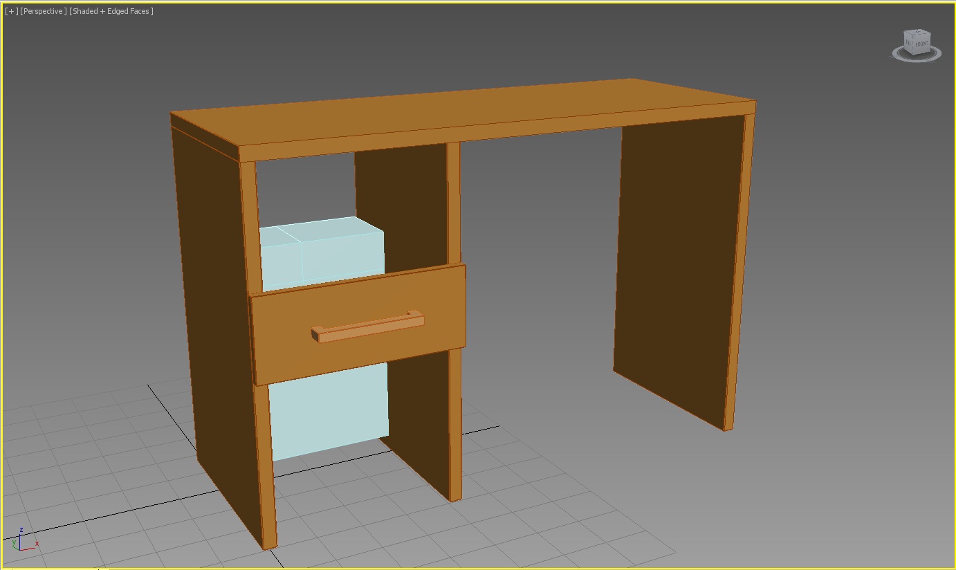

    Creamos otra caja qué será el cajón. Colocamos las medidas y transformamos a editable poly. Seleccionamos todas las aristas y le hacemos un chamfler de 0,1 cm. Asegúrate de que el cajón está nombrado y está en la posición correspondiente.
    Crearemos la asa. Emplearemos un Spline extendido, el channel. Lo creamos en el visor top e introducimos los siguientes valores:
    Lenght: 22 cm.
    Width: 4 cm.
    Thickness: 2 cm.
    Ahora aplicamos el modificador extrude. Le aplicamos 2 cm. Convertimos a editable poly, seleccionamos todas las aristas, seleccionamos chamfler y damos de valor 0,1 cm. Ahora situamos bien la pieza empleando la caja qué tiene los segmentos como guía. De esta forma seremos precisos a la hora de colocar los objetos.
Nombre: modelado-basico-e01-5.jpg
Visitas: 365
Tamaño: 121.5 KB
    Lo siguiente es acabar el resto del cajón. Para los laterales emplearemos el Spline extendido channel. El grosor será de 1,2 cm. Crearemos una caja adicional de un grosor fino para él fondo del cajón. En estas dos piezas no hace falta usar chamfler, ya qué serán piezas que no se verán.
Nombre: modelado-basico-e01-6.jpg
Visitas: 371
Tamaño: 77.3 KB
    Ya podemos eliminar las cajas de referencia, copiar el cajón y colocarlo en su sitio.

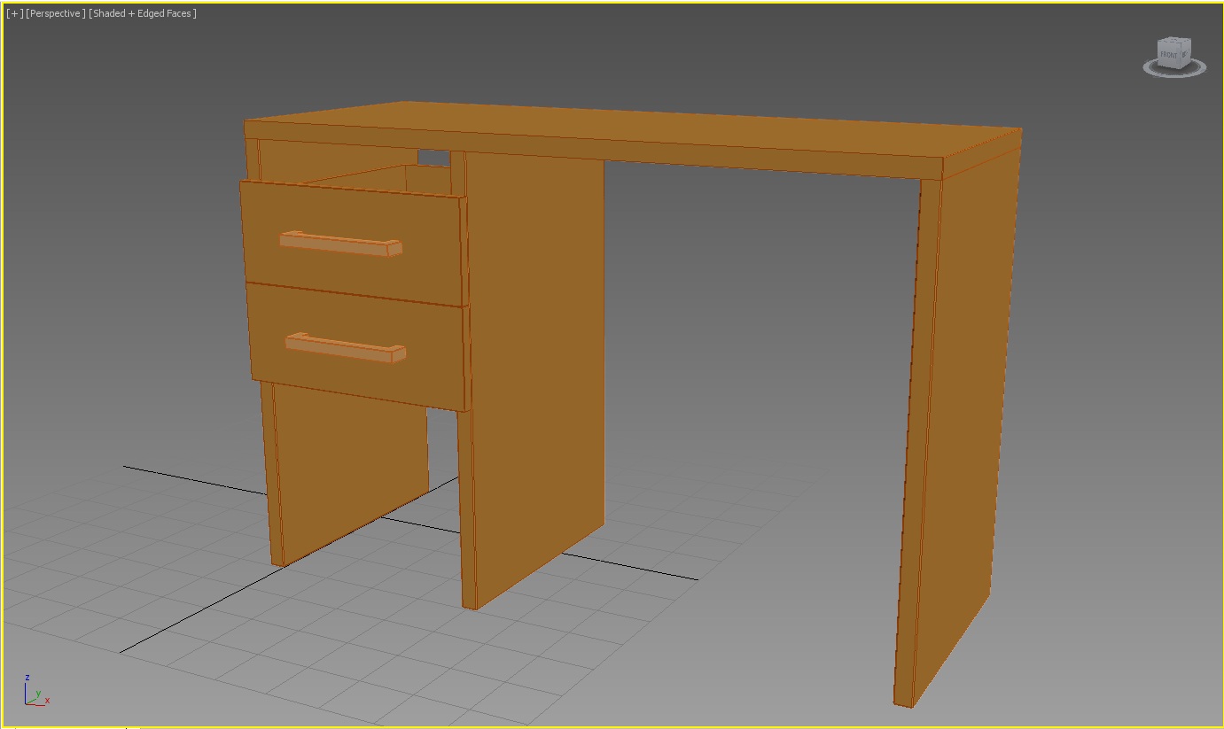

    Vamos a crear dos piezas más: el frontal que hay encima de la cajonera y el tablero inferior, que está debajo de la cajonera. Son dos cajas. El frontal tendrá un chamfler de 0,1, pero la arista superior se quedará sin chamfler. El tablero inferior tendrá un chamfler de 0,1 en todas las aristas.
Nombre: modelado-basico-e01-8.jpg
Visitas: 357
Tamaño: 123.2 KB
    Crearemos dos tableros más usando cajas. El primero es el que une la pata derecha con la pata central. El segundo es el que cubre la parte trasera de la cajonera. Ninguno de ellos necesita chamfler.
Nombre: modelado-basico-e01-9.jpg
Visitas: 350
Tamaño: 117.7 KB
    Ya tenemos la mesa casi hecha, solo nos falta un pequeño detalle. Por norma general, las mesas tienen unos tacos debajo de las patas para proteger los tablones de madera del suelo. Para este ejercicio, usaré una primitiva extendida, el oiltank. Crea este objeto, colocamos los siguientes datos y los situamos justo como aparece en la captura.
Nombre: modelado-basico-e01-10.jpg
Visitas: 354
Tamaño: 137.5 KB
    Y este es el resultado final:
Nombre: modelado-basico-e01-11.jpg
Visitas: 372
Tamaño: 101.6 KB

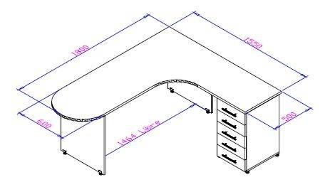

    D Studio Max: modelado de escritorio minimalista en L.
    No importa realmente la forma qué tenga el tablero, o las patas o la cajonera. Si conocemos bien las herramientas de las que disponemos seremos capaces de modelar lo que queramos.
    En este ejemplo verás que el tablero tiene formas redondeadas.
Nombre: Modelado-basico-E02.jpg
Visitas: 357
Tamaño: 21.2 KB
    La altura total de la mesa será de 75,5 cm.
    Las formas de proceder son iguales que en el ejercicio 2.
    Creamos un par de cajas que respondan a las medidas que hay en el plano.

    Proyectamos una línea usando el Snap para qué se ajuste a la forma de las cajas. El fillet nos servirá para redondear la geometría. Podemos acudir a un Bézier, pero no seríamos tan precisos con el arco de curvatura. En fillet metemos 20 cm. Usamos el modificador extrude y metemos 3 cm. Convertimos a editable poly, seleccionamos las aristas de los cantos del tablero y aplicamos un chamfler de 0,1 cm. El resultado debe ser el de abajo.
Nombre: modelado-basico-e02-2.jpg

    Para facilitarte las cosas, crea la línea en el visor frontal (front).
    Si tienes problemas al visualizar mentalmente la columna incluso partiendo de la referencia, te recomiendo que copies los splines que has creado y que los posiciones de tal forma qué veas la columna. Algo así:

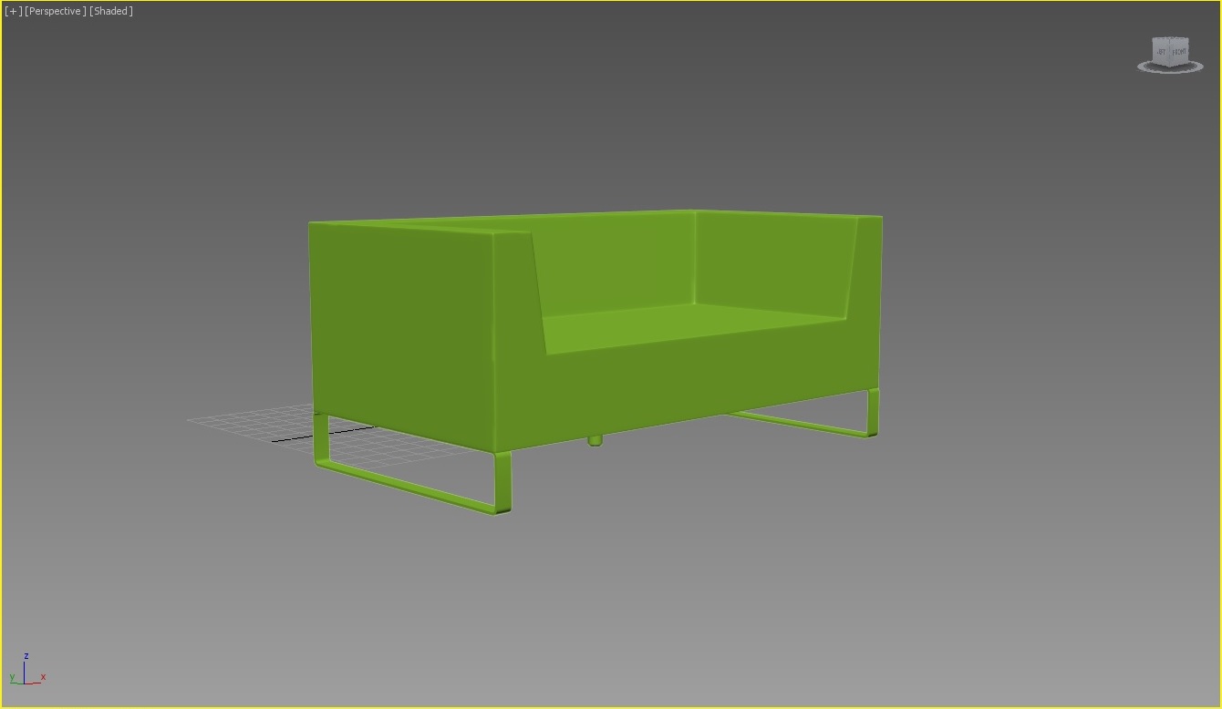

    3D Studio Max: modelado de sofá minimalista.
    Haremos un sofá minimalista. Como siempre, la referencia:
Nombre: modelado-e04-01.jpg
Visitas: 376
Tamaño: 40.3 KB
    Usaremos las siguientes cosas:
    -Cubo.
    ChamflerCyl.
    Modificador TurboSmooth.
    Creamos una caja de referencia de 108x200x90 cm. Ahora creamos otra caja de 108x200x30 centímetros que será el sofá que vamos a modelar. A continuación insertamos aristas: 2 en Length y 3 en width. Convertimos la caja en editable poly.
    Seleccionamos las aristas y las posicionamos para poder modelar los asientos. Además, alzaremos la caja 10 centímetros para después colocar las patas. Debería quedar algo así:
Nombre: modelado-e04-02.jpg
Visitas: 368
Tamaño: 76.9 KB
    A la izquierda la caja de referencia, a la derecha el sofá.
    Seleccionamos el respaldo y los reposabrazos desde el visor top, aplicamos extrude y le metemos 40 cm:
Nombre: modelado-e04-03.jpg
Visitas: 368
Tamaño: 93.4 KB
    Para darle inclinación a los reposabrazos y al respaldo seleccionaremos los puntos que conforman el asiento y los desplazamos 6 centímetros en función del eje de coordenadas:
Nombre: modelado-e04-04.jpg
Visitas: 367
Tamaño: 85.5 KB
    Antes de aplicar TurboSmooth tenemos que insertar segmentos cerca de las aristas para qué el modificador haga bien su trabajo. Vamos a la Gaphite modeling tols-pestaña-edit y seleccionamos swift loop. Añadimos aristas cerca de las existentes, tal y como viene en la imagen:
Nombre: modelado-e04-05.jpg
Visitas: 356
Tamaño: 122.6 KB
    Aplicamos TurboSmooth y ponemos 2 en interations.
    Lo siguiente son las patas. Creamos un rectángulo, metemos 2 centímetros en corner radius, activamos enable in renderer y enable in viewport, activamos rectangular y en Length ponemos 6 y en width ponemos 1. Convertimos la pata a editable poly, la copiamos y la colocamos en los extremos, tal y cómo se ve en la imagen de referencia.
    Ahora podemos eliminar la caja de referencia y colocamos la pata central usando un chamflercyl de 2 centímetros de diámetro y asegúrate que aplicas un chamfler suave en la pata. Por último, transforma esta pata cilíndrica en editable poly.
Nombre: modelado-e04-06.jpg
Visitas: 373
Tamaño: 59.2 KB

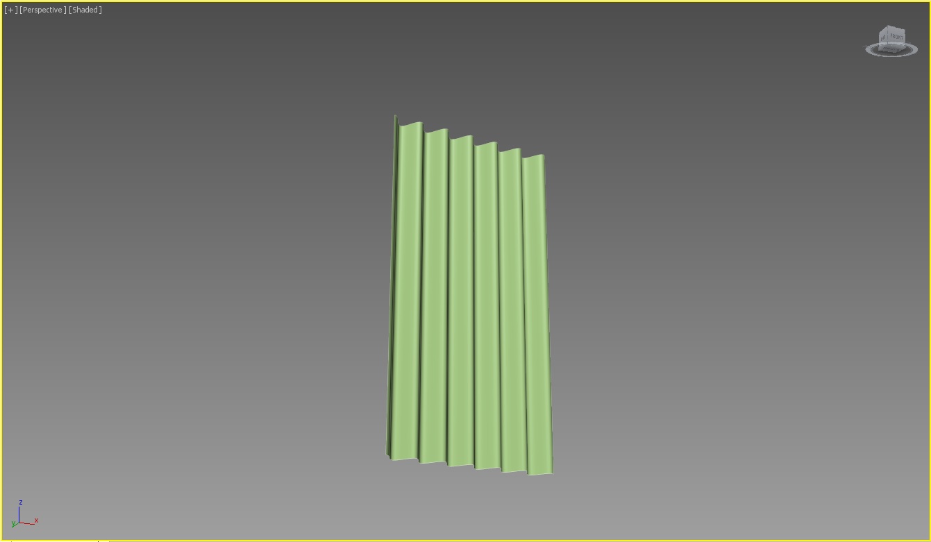

    3D Studio Max: cortina.
    Hoy aprenderás a realizar una cortina básica. Como siempre, una imagen de referencia.
Nombre: modelado-basico-e08-5.JPG
Visitas: 365
Tamaño: 38.8 KB
    Necesitaremos las siguientes herramientas.
    Un plano.
    Varios cilindros para las aperturas de la tela.
    Otro cilindro donde se apoye las anillas de la cortina.
    Varios toroides para las anillas de la cortina.
    Modificador wave.
    Modificador shell.
    Herramienta Proboolean.
    Creamos un plano de 190x100 centímetros en el visor front. En Length segs y width segs metemos 70 de valor. Buscamos el modificador Wave y lo aplicamos. Con esto haremos las ondulaciones de la cortina.
    En el modificador, en amplitude 1 metemos 5 centímetros, en amplitude 2 ponemos 5 centímetros, en wave Length ponemos 16 centímetros y en phase ponemos -0,7. Verás que las ondulaciones de la tela no se hacen en el eje correcto, deberían proyectarse en el eje X. Vamos al subobjeto gizmo y lo giramos 90º.

    Aplicamos proboolean, seleccionamos substraction y cokie (este último para qué realice la operación sin dejar la geometría del cilindro) y pinchamos en start picking. Seleccionamos todos los cilindros. Una vez hecho, aplicamos editable poly, insertamos el modificador Shell y en outer amount ponemos 0,1 cm.
Nombre: modelado-basico-e08-3.jpg
Visitas: 343
Tamaño: 182.4 KB
    Haremos las anillas que protegen las aperturas circulares de la cortina. Usaremos un toroide. En radius1 ponemos 3 centímetros, en radius2 0,4 cm. Lo siguiente consiste en copiar los toroides para qué encajen en los agujeros.

    Creamos un cubo en el visor top de 40x40x5 cm. En lenght segs y width segs metemos 5 centímetros, mientras que en height metemos 2 segmentos. Convertimos a editable poly.
    Ahora daremos forma al cojín usando software selection. Seleccionamos el segmento de mitad del cojín de cada cara y lo metemos hacia adentro, tal y como muestro en las imágenes:

    Desactivamos la opción de software selection, seleccionamos las caras superiores y escalamos un poco para reducir el tamaño, tal y como muestro en las capturas. Lo mismo hacemos para la cara inferior:

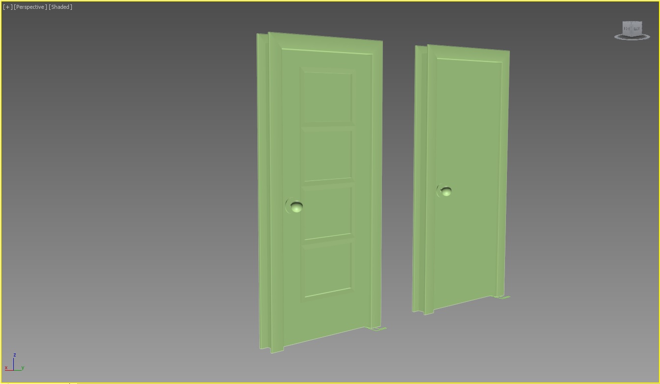

    3D Studio Max: puerta maciza y con cristal.
    En este ejercicio aprenderás a modelar una puerta maciza. También haremos otro modelo de puerta con cristales. Para empezar, tomamos imágenes de referencia.
Nombre: modelado-basico-e10-01.jpg
Visitas: 353
Tamaño: 308.6 KB
ID: 216797 Clic en la imagen para ver su versión completa.
Nombre: modelado-basico-e10-02.jpg
Visitas: 349
Tamaño: 68.2 KB
    Hacemos una caja qué hará de puerta de dimensiones 200x80x3 cm. Pasamos a editable poly y elevamos ligeramente los vértices inferiores de la puerta. Recuerda qué nunca una hoja de puerta toca el suelo, sino que hay una distancia. Lo siguiente será realizar el marco de la puerta y para ello nos basaremos en el detalle que he adjuntado. Lo crearemos con una línea. Este debería ser el resultado:
Nombre: modelado-basico-e10-03.jpg
Visitas: 354
Tamaño: 65.7 KB
    Como ves, es una especie de C invertida. He redondeado los vértices usando fillet y he metido 0,3 cm. Las dimensiones de la línea son de 14x11 cm. Para este ejercicio no es necesario centrarse demasiado en los detalles del marco de la puerta. Buscamos que luzca realista, no un despiece.
    Creamos una línea qué hará de marco de puerta y la ajustamos al tamaño de la misma puerta. Aplicamos el modificador bevel profile, pinchamos en pick profile y seleccionamos la línea qué hace de marco que acabamos de crear. Veremos que el marco no está bien orientado, de modo que seleccionamos el subobjeto gizmo del modificador y lo rotamos 180 grados. Ahora si está bien orientado. Si vemos que se ha reducido la anchura del marco, convertimos a editable poly y ajustamos a la hoja de la puerta:
Nombre: modelado-basico-e10-04.jpg
Visitas: 362
Tamaño: 72.3 KB
    Tal vez esta era la parte más compleja de modelar, porque la hoja en sí es mucho más sencilla. Lo siguiente es el picaporte, que ha diferencia de la referencia lo haremos redondeado. Creamos un cilindro de 5,5 centímetros de diámetro, 3,9 centímetros de altura y retiramos todos los segmentos de altura. Posicionamos el cilindro a mitad, de modo que sobresalga ligeramente por ambas caras de la hoja de la puerta. A continuación, copiamos el mismo cilindro en el mismo lugar, pero le metemos un radius de 1,5 centímetros y 7 centímetros en height:
Nombre: modelado-basico-e10-05.jpg
Visitas: 359
Tamaño: 134.4 KB
    Insertamos una esfera de 4 centímetros de diámetro y la copiamos en el otro lado de la puerta (recuerda qué también hay picaporte al otro lado. Es algo obvio, pero siempre hay despistes).
Nombre: modelado-basico-e10-06.jpg
Visitas: 353
Tamaño: 58.7 KB
    Si queremos una puerta acristalada sólo necesitamos las medidas (tendremos que usar una caja como referencia para centrar los cristales) y que la hoja de la puerta esté convertida en editable poly. Usamos swift loop para insertar aristas, luego seleccionamos la cara donde va el cristal (recuerda qué debes hacerlo por las dos caras) y usamos inset.
Nombre: modelado-basico-e10-08.jpg
Visitas: 362
Tamaño: 145.8 KB
    Quitamos las caras donde van los cristales, creamos la geometría (botón derecho del ratón-create), extruimos los marcos un poco (no hay que exagerarlos. Recuerda usar by local normal), creamos cuatro cajas que simulen cristales y listo.
Nombre: modelado-basico-e10-09.jpg
Visitas: 359
Tamaño: 67.7 KB

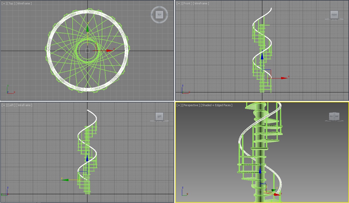

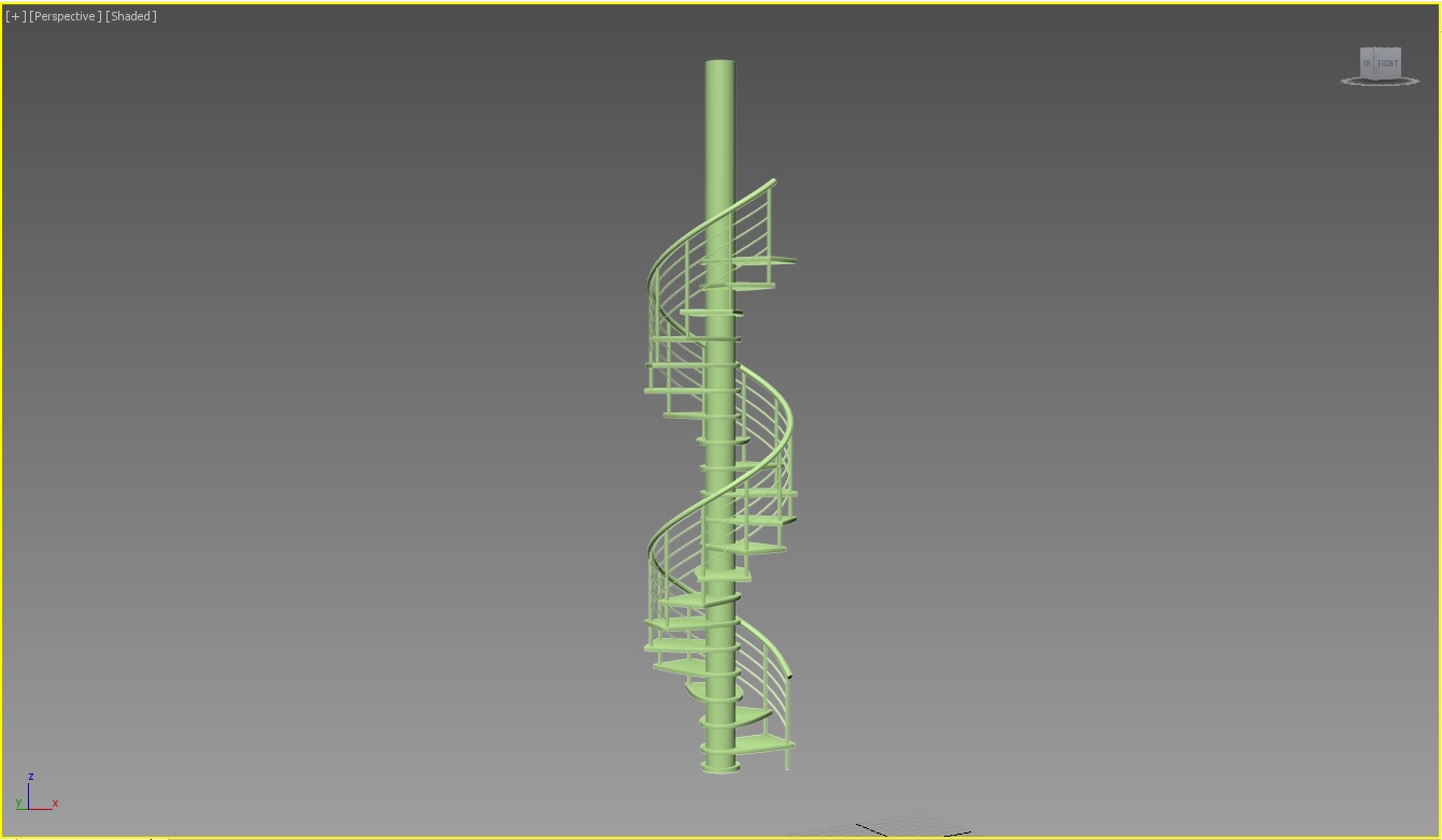

    3D Studio Max: escalera de caracol.
    Supongamos por un momento que estamos modelando el interior de un loft y necesitamos crear una escalera de caracol. El problema inmediato no es el modelado (que resulta sencillo), sino posicionar los peldaños de la escalera en altura y ángulo correctos.
    Para este ejercicio, nos basaremos en la siguiente fotografía:
Nombre: modelado-basico-e12-07.png
Visitas: 350
Tamaño: 277.0 KB
    Crearemos un cilindro que tenga 14,5 centímetros de radio y 500 centímetros de altura. Este cilindro será la columna donde posiciónemos los peldaños. Creamos una circunferencia del mismo radio situado justo en el mismo lugar dónde está la columna. Creamos un rectángulo de 50x90 centímetros, lo convertimos a editable Spline y eliminamos uno de los vértices. Ahora el rectángulo se ha convertido en un triángulo. Cogemos el vértice y los transformamos en Bézier para qué adopte la curvatura de la columna. Vamos a la pestaña interpolation y en steps metemos 16. El resultado debe ser el de abajo:
Nombre: modelado-basico-e12-01.jpg
Visitas: 365
Tamaño: 79.5 KB
    Ahora aplicamos attach al círculo, de manera que, forme parte de la geometría del editable spline. Aplicamos el modificador extrude y le damos 4 centímetros en amount. El modificador ha rellenado el espacio que no incluye la circunferencia. Ahora convertimos en editable poly, seleccionamos los segmentos que conforman la forma de la geometría y aplicamos chamfler tal y como muestro en la captura:
Nombre: modelado-basico-e12-02.jpg
Visitas: 357
Tamaño: 109.1 KB
    Antes de realizar el resto de peldaños, es conveniente subir un poco la altura del primer peldaño unos 18 centímetros usando las coordenadas absolutas.
    Insertaremos otro cilindro de 1,5 centímetros de radio y 95 centímetros de altura qué serán los listones verticales que sujetarán el pasamanos, y lo convertimos en editable poly. Copiamos ese mismo cilindro y le metemos una altura de 5 centímetros y un radio de 1,7 cm. Lo posicionamos a mitad del peldaño para qué sobresalga por ambos lados, tal y como sale en la captura:
Nombre: modelado-basico-e12-03.jpg
Visitas: 351
Tamaño: 112.9 KB
    Vamos al icono de transformar y seleccionamos la tercera opción: transformar desde un tercer punto. Esto lo hemos para qué array funcione bien y rote las piezas en el lugar correcto. Vamos al menú tols-array y saldrá la ventana de array. Introduce los parámetros marcados con una casilla roja:
Nombre: modelado-basico-e12-04.jpg
Visitas: 364
Tamaño: 163.9 KB
    1D indica al programa qué solo se hará en una dimensión. En nuestro caso, nos ha interesado que todo se haga en el eje Z. En totals hemos puesto 500 en units, porque es la altura total de la columna central. En degres he rotado 693 porque quería qué el listón que está señalado en rojo se quedara en esa posición. Y haciendo clic en preview vemos una vista preliminar. Además, los 5 centímetros de altura adicionales eran para qué el listón de la escalera encajara perfectamente en los peldaños.
    Volvemos a transformación y seleccionamos la primera opción, tal y como teníamos anteriormente.
    Ahora, el pasamanos. Insertamos el Spline helix, activamos enable in renderer, enable in viewport, seleccionamos radial y en thickness metemos 5,5 cm. En la pestaña parameters, radius 1 y radius 2 tienen 68 centímetros, de altura tiene 516 centímetros, en turns ponemos 2 y seleccionamos CW para qué el giro de la hélice lo haga en el sentido de los listones verticales. Procura centrar el Spline hélix de forma qué ningún listón vertical se quede libre, tal y como muestro en la captura:
Nombre: modelado-basico-e12-05.jpg
Visitas: 355
Tamaño: 386.0 KB
    Copiamos el pasamanos y le metemos un thickness de 1 cm. Convertimos a editable poly, al igual que el pasamanos. En ambos tendremos que recortar en la parte superior y extruir en la parte inferior (recuerda usar create para tapar el extremo de la barandilla). Ahora sólo tenemos que copiar el helix más delgado tres veces y posicionarlas bien en altura para obtener este resultado definitivo:
Nombre: modelado-basico-e12-06.jpg
Visitas: 358
Tamaño: 77.1 KB
    Por último, subimos un poco la altura de la columna y ponemos la pieza circular de la base de la columna.

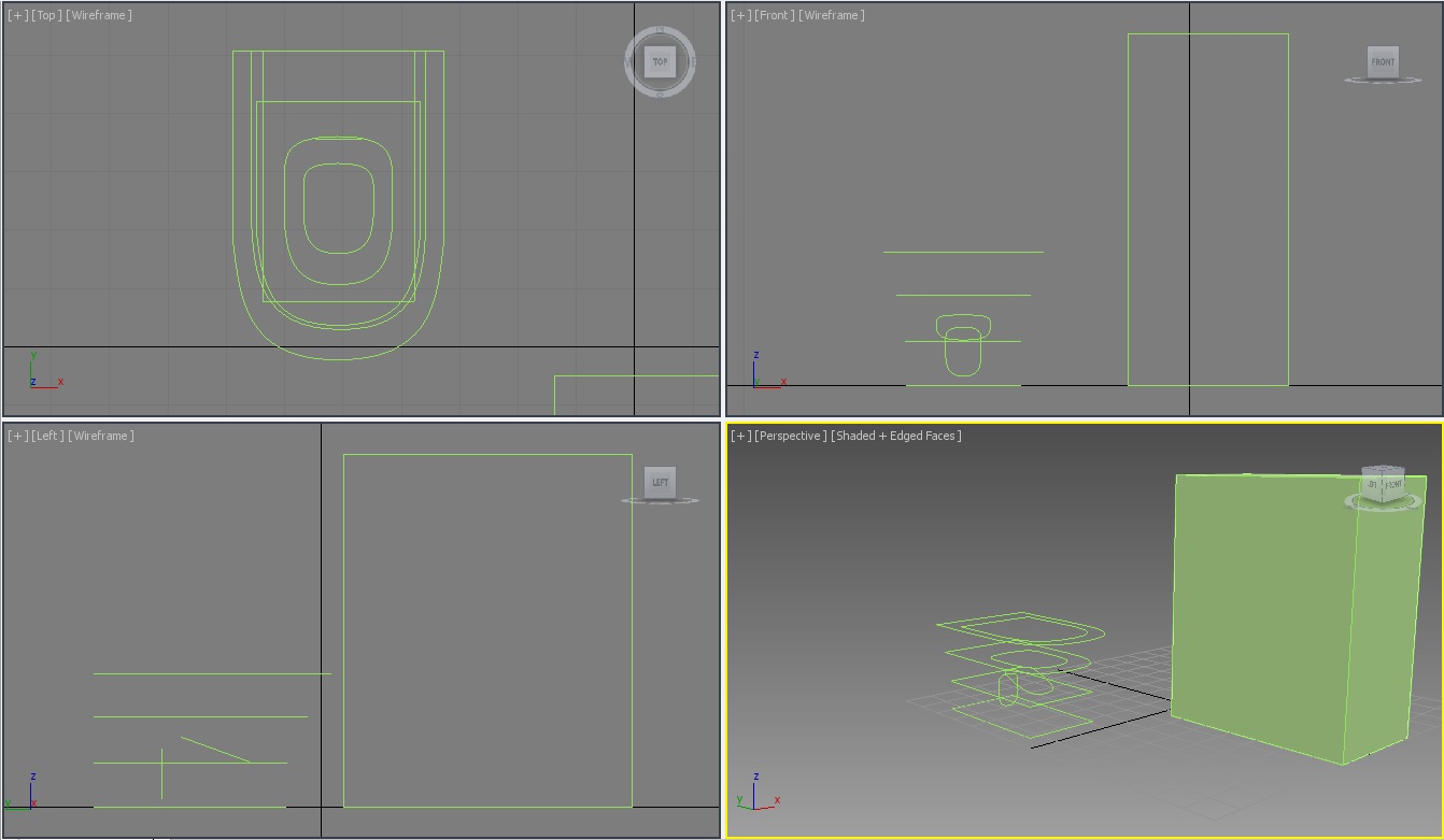

    3D Studio Max: inodoro.
    En este ejercicio aprenderemos a modelar un inodoro en base a una referencia.
Nombre: modelado-basico-e13-10.jpg
Visitas: 360
Tamaño: 33.3 KB
    Primero creamos una caja de referencia de 64,5x36x79 cm. Creamos un rectángulo de 43x26 cm. Copiamos este Spline y lo subimos 10 cm. Lo copiamos de nuevo y modificamos sus dimensiones: 47x30 cm. Subimos esta nueva copia otros 10 cm. Por último, copiamos de nuevo el último rectángulo y cambiamos las dimensiones: 53x36 cm. Subimos esta última copia 10 cm. Estos rectángulos conformarán la parte inferior del inodoro.
Nombre: modelado-basico-e13-01.jpg
Visitas: 361
Tamaño: 114.4 KB
    Lo siguiente es redondear los dos últimos rectángulos, empezando por arriba. Convertimos a editable spline, insertamos un punto y le damos la curvatura qué más nos guste. Aquí no nos valen medidas precisas, tendremos que hacerlo a ojímetro. Debería quedarte algo así:
Nombre: modelado-basico-e13-02.jpg
Visitas: 372
Tamaño: 111.6 KB
    Los dos últimos no los redondearemos, ya qué me interesa qué veas algo que deberás tener en cuenta si optas por esta forma de modelado. Completamos el desagüe del inodoro copiando dos veces más un rectángulo de los que ya tenemos y los rotamos, simulando la forma y escalando los splines. Debería quedarte algo así:
Nombre: modelado-basico-e13-03.jpg
Visitas: 363
Tamaño: 114.0 KB
    Convertimos individualmente todos los splines a editable spline. Cogemos una de ellas y atachamos el resto de formas, de manera que, todo pertenezca a un mismo conjunto. Una vez hecho, emplearemos el modificador cross section. Comenzamos seleccionando las formas externas de abajo arriba. Una vez lleguemos a la parte superior, seleccionamos la parte interna del inodoro de arriba abajo. Seguro habrás notado que el modificador ha dibujado una simple Maya. Para convertir esto en geometría necesitamos el modificador surface. Una vez lo apliques sucederá esto:
Nombre: modelado-basico-e13-04.jpg
Visitas: 352
Tamaño: 97.4 KB
    Parece que la geometría está torcida y es debido a qué faltan puntos en la geometría. Seleccionamos editable Spline y añadimos puntos desde el visor front en la mitad de los splines. Este debe ser el resultado:
Nombre: modelado-basico-e13-05.jpg
Visitas: 364
Tamaño: 106.1 KB
    Como ves, el resultado es mejor que el anterior, pero sigue causando que la geometría se vea rara. Esto se debe principalmente a los rectángulos que conforman la base del inodoro. Si estuvieran redondeados como los superiores, la geometría se habría proyectado correctamente. Sin embargo, algunos modelos de inodoros tienen estas formas. Como puedes apreciar, esta técnica es rápida y proporciona un resultado inmediato, pero con el inconveniente de que puede arrugarla geometría si los splines no tienen una forma similar.
    Bien, transforma en editable patch, ve al visor left y extruye la geometría donde irá la cisterna. Te recomiendo que vayas al panel a la derecha del monitor en vez de hacer clic derecho con el ratón, ya que en este modificador la función extrude no funciona igual que en editable poly o editable mesh. Sólo tienes que seleccionar la herramienta y pulsar sobre los spines para qué se haga la extrusión. Primero, extruye un poco hacia la izquierda y luego hacia arriba para tener la forma de la cisterna. Así:
Nombre: modelado-basico-e13-06.jpg
Visitas: 366
Tamaño: 94.0 KB
    También puedes retocar el interior del inodoro usando el subobjeto nº2, pero dicho interior no se verá puesto que colocaremos una tapa. Ahora, extruye un poco hacia arriba para hacer posteriormente la forma de la tapa de la cisterna, como aparece en la captura de arriba. Convertimos a editable poly, seleccionamos todas las caras que conforman la tapa de la cisterna y extruimos. Recuerda seleccionar la opción by local normal par que extruya la geometría en todas las direcciones. Aplica el modificador TurboSmooth y deja 1 en interations. Debe quedar así:
Nombre: modelado-basico-e13-07.jpg
Visitas: 368
Tamaño: 86.2 KB
    Ya podemos eliminar el cubo de referencia. Para la tapa, usaremos un rectángulo, lo convertimos en editable Spline y agregamos puntos para redondear y que coincida la tapa con la boca del inodoro. Aplicamos extrude y metemos 3 cm. Transformamos en editable poly y aplicamos bevel tres veces para darle forma a la tapa (usa las medidas que quieras para bevel). Además, usa swift loop en los extremos de la tapa, porque aplicaremos TurboSmooth. Así debería lucir la tapa del retrete:
Nombre: modelado-basico-e13-08.jpg
Visitas: 362
Tamaño: 122.1 KB
    Aplicamos TurboSmooth a la tapa del inodoro y listo. Por último, el botón de la cisterna. Insertamos un chamflercyl: 2 centímetros en radius, 0,5 centímetros en height, 3 en fillet segs, 24 en sides y 3 en Cap segs. Colocamos el botón en el centro de la tapa de la cisterna y hacemos una copia in situ del mismo. Dejamos las mismas medidas, pero en height metemos 1 centímetro de altura. Movemos el botón un poco hacia arriba para qué sobresalga.
Nombre: modelado-basico-e13-09.jpg
Visitas: 355
Tamaño: 94.2 KB
    Ahí lo tienes. Un inodoro modelado en poco tiempo y con una apariencia aceptable.
